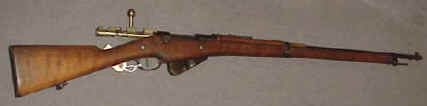

                        Ich bin dem Hinweis von Compi gefolgt und habe mich im Internet nach der 8mm Lebel umgeschaut und habe was gefunden. Meine Hülsen sind demnach Kaliber 8mm Lebel. Danke für den Hinweis Compi.
                        Ich habe da ne Englischsprachige Page gefunden: http://www.geocities.com/milsurpunde.../8mmLebel.html
                        Wenn ich von meinen den Dreck abkratzte, haben die die selbe Lackierung
                        Aus dieser Waffe wurden auch solche Patronen verschossen.Es gibt mehere Waffen dieses Kalibers. Hier kurze Beschreibungen (in English): http://www.pmulcahy.com/battle_rifle...tle_rifles.htm
                        Jetzt weiß ich zumindestens, was ich bei mir liegen habe. Sonst würde ich heute noch denken, dass ich Kurzpatronen fürs STGW 44 habe.
                        Compi, weißt du vielleicht ob das Kaliber selten ist?
                        Werner

                            Hallo Werner,
                            also zuerst mal zu deiner Frage bezüglich Seltenheit:
                            Das Kaliber 8 mm Lebel wurde 1886 von der französischen Armee offiziell eingeführt, wie gesagt wurden die Waffen bis in den WK II hinein verwendet. Ich würde die Hülsen also nicht unbedingt als selten im Sammlersinne betrachten, andererseits wird das Kaliber heute nicht mehr fabrikmäßig hergestellt, soweit mir bekannt ist, es ist also auch keine allerwelts Hülse. (Im Gegensatz zur .50 BMG, die erlebt momentan ihren Aufschwung im Sportbereich, und ist jederzeit erhältlich.)
                            Übrigens, die Lackierung in der Rille des Zündhütchens dient dem Abdichten der Patrone gegen Feuchtigkeit, und manchmal dem sicheren Sitz des Zündhütchens. Die Farbe ist häufig rot, aber auch andere Farben (z.B. grün) können durchaus vorkommen, ohne das dies immer eine Bedeutung haben muß.
                            Dann noch etwas allgemeines:
                            wenn ich mir das so durchlese, kommt es mir so vor als würden hier mal wieder die Begriffe Randfeuer-Patrone und Randpatrone durcheinander geworfen, das eine hat mit dem anderen nichts zu tun, außer, daß Randfeuer-Patronen zwangsläufig Randpatronen sind.
                            Als Randpatrone wird jegliche Patrone bezeichnet, bei der (wie hier bei deiner) der Boden einen Überstand über der Hülse hat. Dies ist unabhängig von der Zündungsart, und auch ob eine (Auszieher)-Rille da ist spielt hierbei keine Rolle.
                            Randpatronen waren früher die Standardbauart für eine Hülse, da hierdurch ein zuverlässiger Anschlag im Patronenlager gegeben war. Erst mit dem Aufkommen von Waffen mit großem Magazin, wurden sie unüblich, da der Rand bei der Lagerung im Magazin Probleme bereitet.
