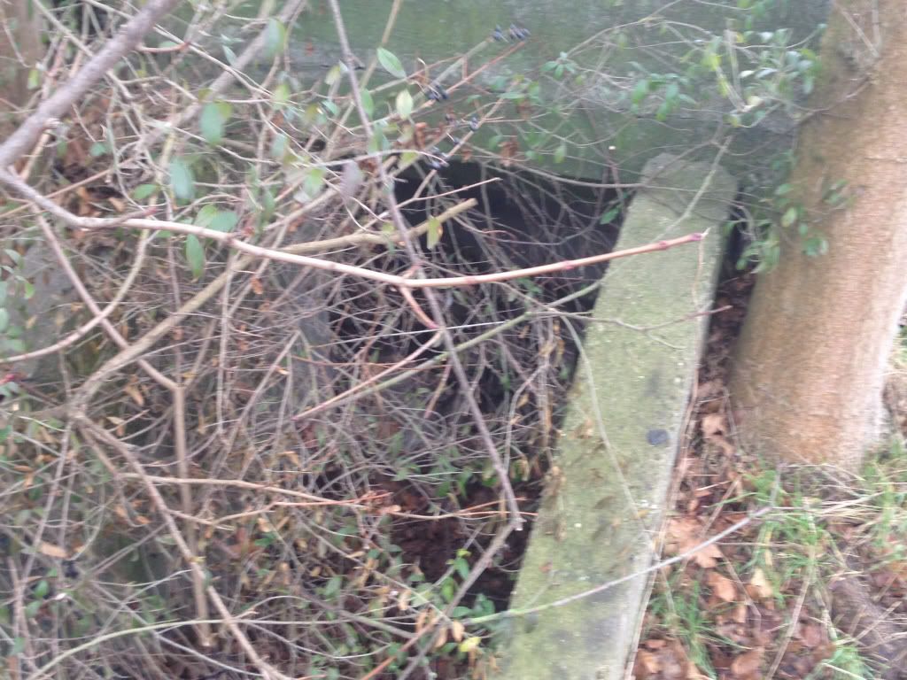

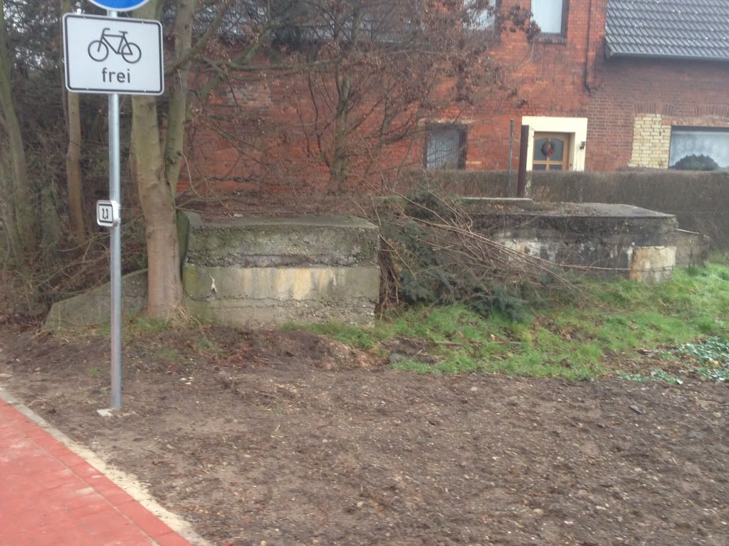

    Moin,
    Da ich jetzt seit Jahren an diesen Objekt vorbei fahre und mich jedes mal wundere...was ist das?
    Wie nen Bunker schaut es ja aus, aber hat optisch ja was von Baukasten.
    Der Bunker beim Schlachter einen Ort weiter sieht auch so aus "wie aus einem Guss".
    Da das Objekt an einer ortseinfahrt liegt wird es nicht für das Dorf gewesen sein.
    Gab es damals die Möglichkeit einen Bunker in Fertigteilen zu kaufen?
    Hab bisher nur mal gelesen, das es geplant war.
    Wenn ich die Tage da nochmal rumkomme kann ich noch bessere Bilder machen.
    Die kleine war im Auto am quengeln

    Ein Deckungs- oder Splitterschutzgraben. Die Eingänge an den Enden, schön eckig gebaut wegen des Luftdruckes. Mach mal noch ein paar schöne Bilder und versuch mal reinzukommen. Der eine Eingang sieht ja offen aus.
    Mit Gruß
    MC

        "Bunker" setzt Bombensicherheit vorraus und das sind diese Splitterschutzgräben nicht. Sie bieten nur Schutz vor Splittern und Druck. Aber für Kleinsiedlung könnte hinkommen. Vielleicht gibt es ja noch mehr davon in der Umgebung.

            Mit "schön eckig" meine ich wie aus dem Lehrbuch, nicht so schlampig gebaut.
            In einem befreundeten Forum war jemand so nett, vor einiger Zeit mal die Vorschrift einzustellen.
            Bogenform ist schwieriger zu bauen und die Zeit und Kapazität hatte man ja nicht mehr. Die Gräben sind ja nicht zu Friedenszeiten entstanden sondern als schon Bomben fielen.
