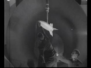

    In einem Buch ( von 1963 ) habe ich nachgelesen das in dem Windkanal bei der Fa. Zeppelin
    Bereits 1940 Versuche für die A9 gemacht wurden. Dabei wurde eine Flügelneigung von
    45° Pfeilung als ideal ermittelt , dieser Winkel wurde dann an der A4b auch verwendet.
