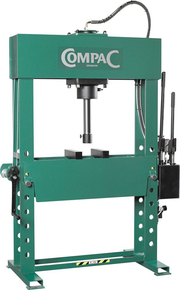

    Hier mal ein Muster einer Presse:
    Etwas breiter im Zwischenraum soll sie sein, verschiebbarer Druckzylinder und um die 50to.

              Zum einen eine Tischpresse, zum anderen ein Zylinder mit Außenfedern.
              Zum einen ist die Befestigung der Federn an der Zylinderspitze, was beim Ausdrücken zum Teil sehr hinderlich sein kann..
              ..zum anderen möchte ich meine Hände nicht in der Nähe der Federn haben wollen, wenn sie mal brechen..
              I h habe da gewisse Vorstellungen zum Gestell:
              Für meine Größe komfortable Arbeitshöhe (Viele Pressen sind sehr niedrig und ich muß mich sehr bücken , um den Pressvorgang zu steuern..)
              Gut, man kann die Pressen hochsetzten.
              Aber dann habe ich immer noch nicht genug Arbeitshöhe zwischen Stempel und Auflage zum Teil.
              Chinapressen , die in diesen Druckbereich arbeiten , sind mir nicht geheuer..
              Ölleck oder Material-Bruch in dem Bereich von 50t sind nicht ohne..
              Ich sterbe lieber auf Arbeit als in der heimischen Garage..
              Ich hätte gerne auch eine Durchlassbreite von mind. 70cm..
