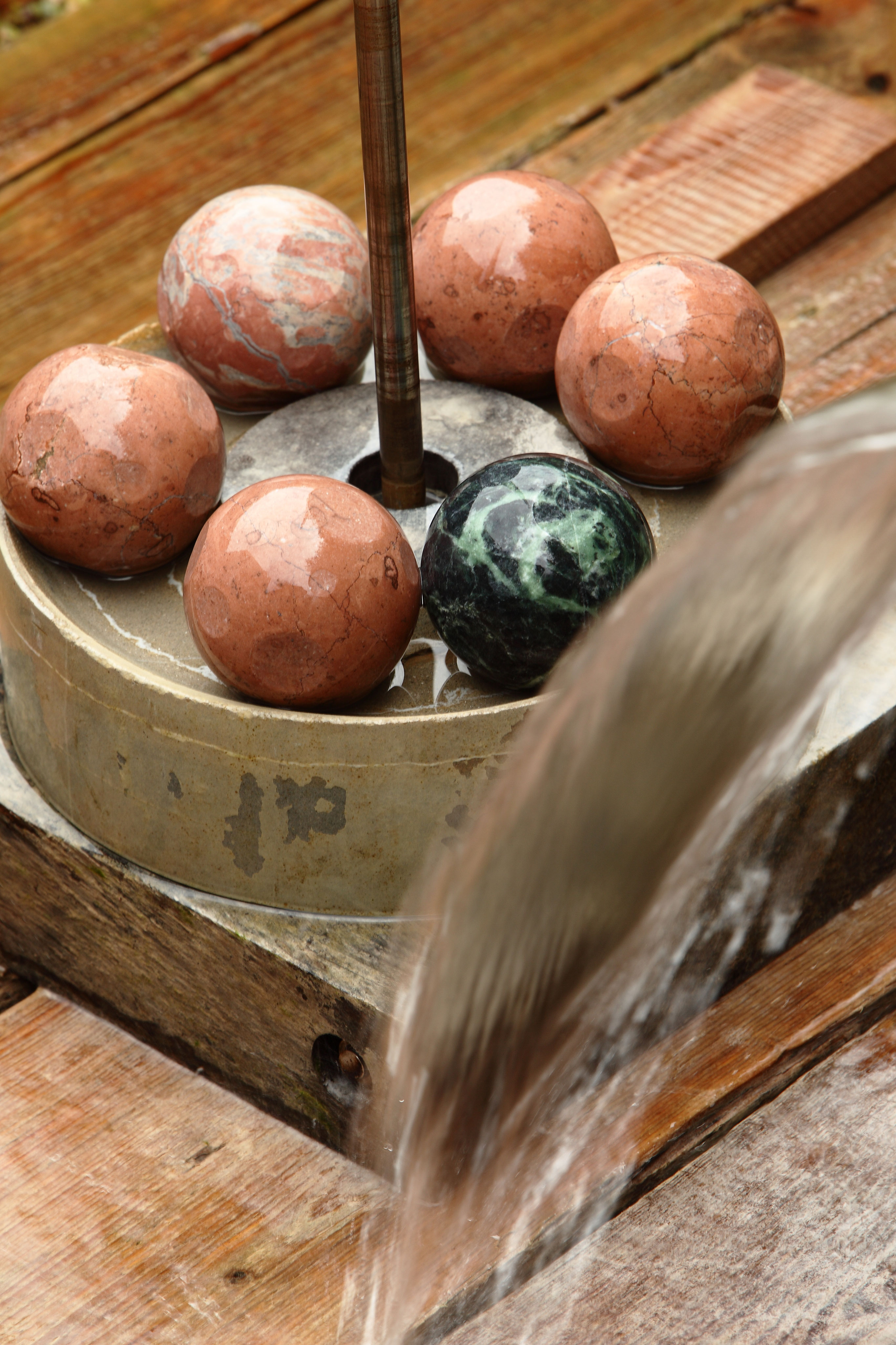

                        noch ein vorschlag, grade für kleinere kugeln:
                        Anleitungen und Baubeschreibungen die keiner braucht, aber der Erheiterung und dem Erkenntnisgewinn dienen.
                        ein machbarer aufbau ...!?
