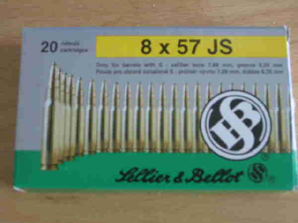

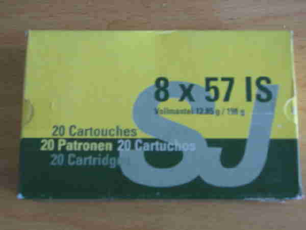

                          #27
                          So,jetzt habe ich mal ein foto gemacht von zwei Munitionsschachteln,einmal 8x57 IS und einmal 8x57 JS
                          Beide werden im gleichen Gewehr verschoßen,
                          Gruß Christian,der alles mögliche wiederlädt,auch die 8x57
                          Hoplophobie ist heilbar!
