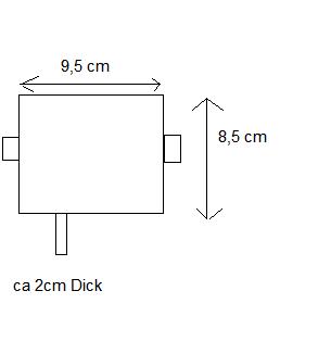

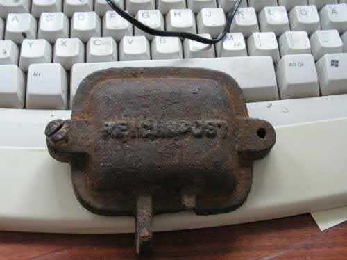

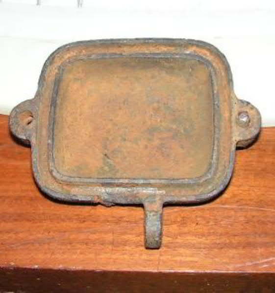

    Halli hallo
    Ich heisse Stephan und komme aus Hessen. Mein Gerät ist ein ACE 250.
    Habe letzten in einem kleinen Wäldchen diese Klappe gefunden.
    Ich hoffe das mir jemann etwas erzählen kann.
    Drauf steht Reichspost.
    Mfg Silent Bob

    hi....
    das könnte der deckel einer kabelmuffe sein.
    damit wurde früher mit hilfe von teer eine wasserdichte verbindung zwischen zwei leitungen geschaffen. ist das teil aus guß?

      Ich hatte es in der Elo und es ist verdammt gut sauber geworden. Ich glaube nicht das es Guss ist.

        Die Aufschrift sagt doch schon alles
        "REICHSPOST", eine Abdeckung von einem Fernsprechverteiler.
        Toller Fund und mit Sicherheit aus Eisenguss.
        Das sollte man an den Bruchkanten des Scharniers noch erkennen können.

          EVz
          Es ist der Deckel eines EVza ( Endverzweiger Aussen).
          Hing früher mal an der Hauswand zur Weiterverteilung der Telefonleitung ins Haus. Hier wurden ein Zehnpaariges Kabel abgeschlossen um von hier aus ins Haus zu Verteilen im Gegensatz zum EVzi ( Endverteiler innen) der im Keller angebracht wurde. Das Teil kennt Heute jeder,- ist aus grauem Kunststoff und steht POST drauf.

              Stimm er ist aus gusseisen.
              Danke für die Info!

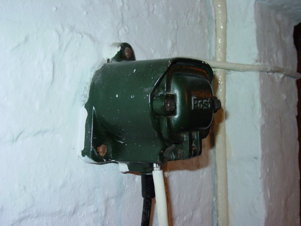

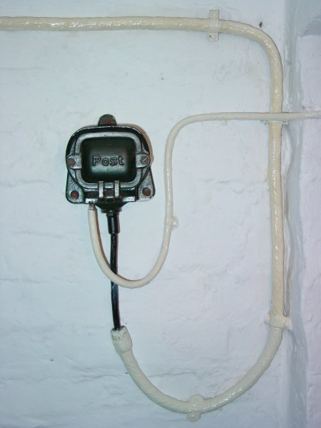

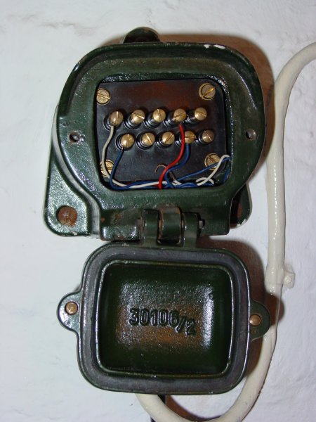

                Haben wir auch noch im Keller rumhängen:

                  Ja, das kann man wirklich nicht besser beschreiben. Interessant ist z.B. auch noch, daß die alten Kabel aus dieser Zeit bleiummantelt waren und die Adern eine Papierisolierung hatten. Bei Muffen und am Endverzweiger wurde dann mit Zinn eine sogenannte "Zwiebel" angelötet. Wer das nicht richtig beherrschte, produzierte einen sogenannten "Brandenburger" will heißen schmorte ein Loch in den Bleimantel und die Papierisolation fing an zu brennen.
                  Auch das Spleißen der Ader erfolgte durch das einzelne Zusammendrehen "Schleudern" der Adern. Zum Schluß wurde dann eine Papierhülse drübergeschoben. Wenn ein Rufstrom kam und man hatte guten Erdkontakt, bekam man manchmal ganz schön eine geschoßen.
