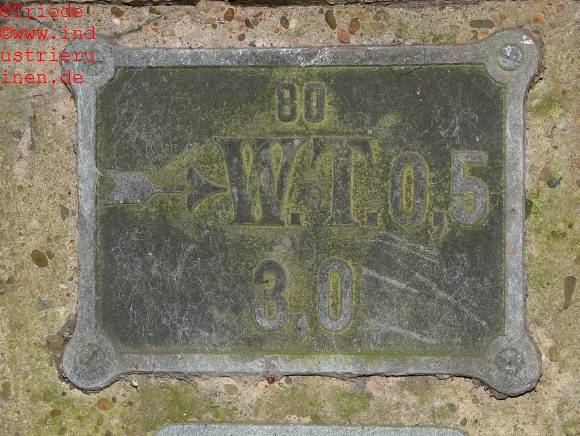

    Unbekanntes Schild
    Wer kennt die bedeutung dieses Schildes.
    Es hängt an der Mauer eines Herrensitzes in Mülheim an der Ruhr.

    Denke das ist der Vorgänger der Schilder die heute auf Hydranten hinweisen.

      Rechts ist ein altes Pförtnerhaus,daneben nur Wald.

        Hat zumindest was mit einer Leitung zu tun: 80mm Durchmesser , o,5m nach rechts, 3m nach vorn. Wie Matthias schon schrieb wohl ein Hydrantenschild, bzw. das Hinweisschild auf einen Schieber o.ä.
        Gib ja viele Hinweisschilder für Gas, Wasser, Absteller im allgemeinen etc.
        Bin nur am überlegen was W.T. heißt?

            Hinweisschild für einen Wassertopf.
            Wikipedia weiß die Lösung
            Man scrolle bis nach unten.

              Und was bitte nun ist ein Wassertopf??

                Wikipedia hat keine Lösung.
                Schilder ähnlich,nicht vvergleichbar.
                Nicht brauchbar.

                  Wassertopf? Riechrohr?
                  ... ich denke schon das es ein Hinweisschild ist, lt. Wiki WT für Wassertopf...hm... weiß nicht... Habe mal Rücksprache mit unserem Wasserwerk gehalten. Die meinten auch das es ein Schild bezüglich einer Leitung/Rohres sein könnte.

                    Hallo! Solche geschwungenen Pfeile wurden oft so um die 30er J. verwendet und meistens zeigen diese nur die Entfernung an. Ich würde daher auch tippen, auf 3Meter und 50cm tief???, aber meistens sind ebenerdig diese Gusstöpfe mit schwenkbaren Deckel angeordnet, damit im Falle eines Falles, bei einem Rohrbruch, jeder sofort an den Absperrschieber ran kommt. Rohrbrüche entstehen oft, bei langen kalten Wintern und dann würde wohl niemand den gefrohrenen Boden aufhacken wollen, um in 50cm Tiefe was zu suchen. Also 50cm und 80cm kommen für Wasser nicht in Fage. Gab hier vor 10J. einen Winter, wo sämtliche Leitungen eingefrohren sind, denn damals ging der Frost 1,80m tief und viele kleinere Dörfer waren von der Aussenwelt abgeschnitten, mussten täglich mit einem Wasserwagen versorgt werden. Oder denkt alle an Winter 78/79, da war nicht nur das Wasser weg, sondern auch der Strom in einigen Landesteilen. Hauptwasserleitungen werden daher schon seit ewigen Zeiten 2m tief gelegt, Ortszuleitungen aber oftmals nur zwischen 1,3m und 1,5m und Hausanschlüsse sogar nur 80cm.
                    Einfach mal mit dem Rücken zum Schild und dann drei grosse Schritte machen und mal die Sonde schwenken. Ist bestimmt nur einige cm Erde drauf, mal freilegen, mit ner Dratbürste reinigen und noch mal ein Bild machen.

                      Chatschreck wird doch recht haben.
                      W.T. auf dem Hinweisschild steht für "Wassertopf". Bei alten Gasleitungen wurden an Endungen oder Abzweigungen etc. Wassersammler eingebaut, da das alte Stadtgas relativ "feucht" war. Triodes Schild ist eben solch ein Hinweisschild...
                      @Tarzan: die bei uns übliche Frostgrenze liegt bei 80 cm. Die 80 auf dem Hinweisschild bezeichnet aber den Rohrleitungsdurchmesser.

                        @ Triode
                        Die Abgebildeten Schilder sind auch aus heutiger Zeit. Es geht um den Text am Ende der Seite.
                        oder hier:
                        ....Ein weiterer Grund für die undichten Stellen bei der Umstellung von Stadtgas auf Erdgas, welche hauptsächlich gestemmte Gussrohrverbindungen im erdverlegten Bereich betreffen, ist auf den Wegfall der Zugabe von Penetrol zurück zu führen. Dieser Stoff verhinderte dass die Verbindungen, welche hauptsächlich aus Blei und Kordel (asbestfreier Ersatzstoff) bestanden, austrockneten und zu undichten Stellen führten. Zudem lagerte sich Penetrol im Laufe der Jahre als flüssiger Stoff an den tiefsten Stellen im erdverlegten Rohrnetz ab und musste über dafür vorgesehene Formteile abgesaugt (umgangssprachlich Wassertopf) werden um die Versorgungssicherheit zu garantieren. Diese Formteile werden heute ausgebaut und nicht mehr ersetzt. Penetrol ist heute Sondermüll.
                        Quelle: http://www.gastarife-online.de/index...rch=%20&id=559
                        (...im letzten Abschnitt des Textes)

                          Mein Tipp:
                          80 cm Tiefe
                          Rechts vom Schildpunkt 0,5m
                          Abstand von dem Punkt des Schildes 3,0m
                          W/T : Wasser/Telefon
