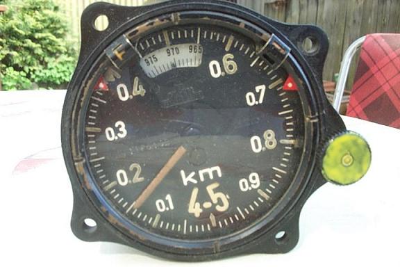

    Hallo zusammen
    Kann mir jemand auskunft über diese Uhr geben , als ich sie von einem Freund bekommen habe sagte er sie sei von seinem Opa der bei der Luftwaffe als Pilot in Berlin gearbeitet hatte. also auf der hinterseie steht
    Statischer Druck:
    Gerät Fein- und Grophöhenmesser.
    Hersteller. R.Ruess,Berlin Steglitz.
    Baumuster17D-B
    Messbereich 0...10km Werksnummer 1190142 Fertiggestellt 1.8.40
    Fl-Nr 22320
    Gewicht- kg.0,57 !
    weis jemand ob die Uhr wirklich von einem Flugzeug stammt und wenn ja von was für einem und aus welcher zeit ??
    beswten dank schon mal im voraus !!

    Das ist ein deutscher Standarthöhenmesser, kann praktisch aus jedem Flugzeug stammen...

      Die Firma heißt Fuess.

        Genauer gesagt, ist daß ein Fein -Grobhöhenmesser (frühes Baumuster)
        Fl 22320 ist das Anforderzeichen
        Hersteller müsste R.Fuess sein ,nicht Ruess.
        Preislage so ca. 80 bis 120 Euro,je nach Erhaltungsgrad

            ja Du hast recht es heist R. Fuess !!
