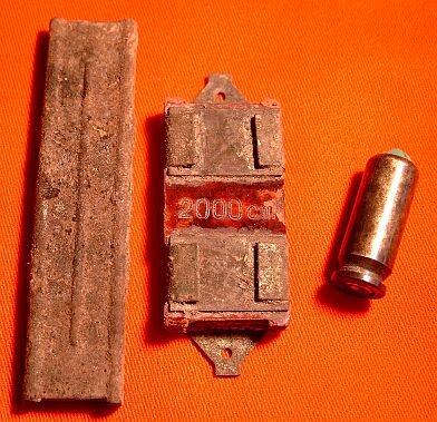

    Ladestreifen
    Hi
    In der Nähe von dem Wäldchen war ein Truppenübungsplatz von den Russen. Die Größe vom Ladestreifen ist 59 x 14mm- russisch? Der Platzer sieht neueren Datums aus, auf dem Boden „UNIS“ und „8mm“. Das Teil in der Mitte- noch ein Stück vom Maßband , ein Elektronikbauteil... , die Zentimeter könnten auch das russische „s“ und „t“ sein.
    Gruß Zeitzer

    hi....
    die pistolenmun in 8mm ist eindeutig neueren datums, wie du bereits schriebst. die grünen kunststoffkappen deuten auf platzpatronen für gaspistolen hin.

      Jep also die Muni is 8mm knall (in D. Frei ab 18) bei den Ladestreifen würd ich mal sagen deutsche für den K98 (8*57) die sehen wedenfals so aus.
      mfg. Milon

        Cm war früher mal die Einheit für Kondensatoren.

            Für mich sieht es nach einem Kondensator aus 2000cm wären dann 2100 Pikofarad . Könnte ein Glimmerkondensator sein.

              @ Klausie- Glimmerkondensatoren habe ich in einem Buch über Elektrotechnik aus den 60-ziger Jahren gefunden, könnte vom Bild her passen. Die Einheit ist da aber auch schon nach Herrn Faraday das Farad- Was bedeudet die Abkürzung „cm“?
