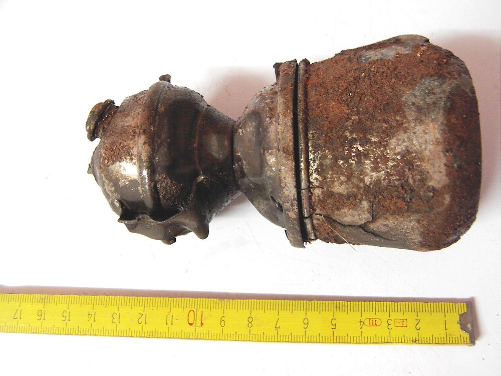

    Bodenfund Kaiserzeit

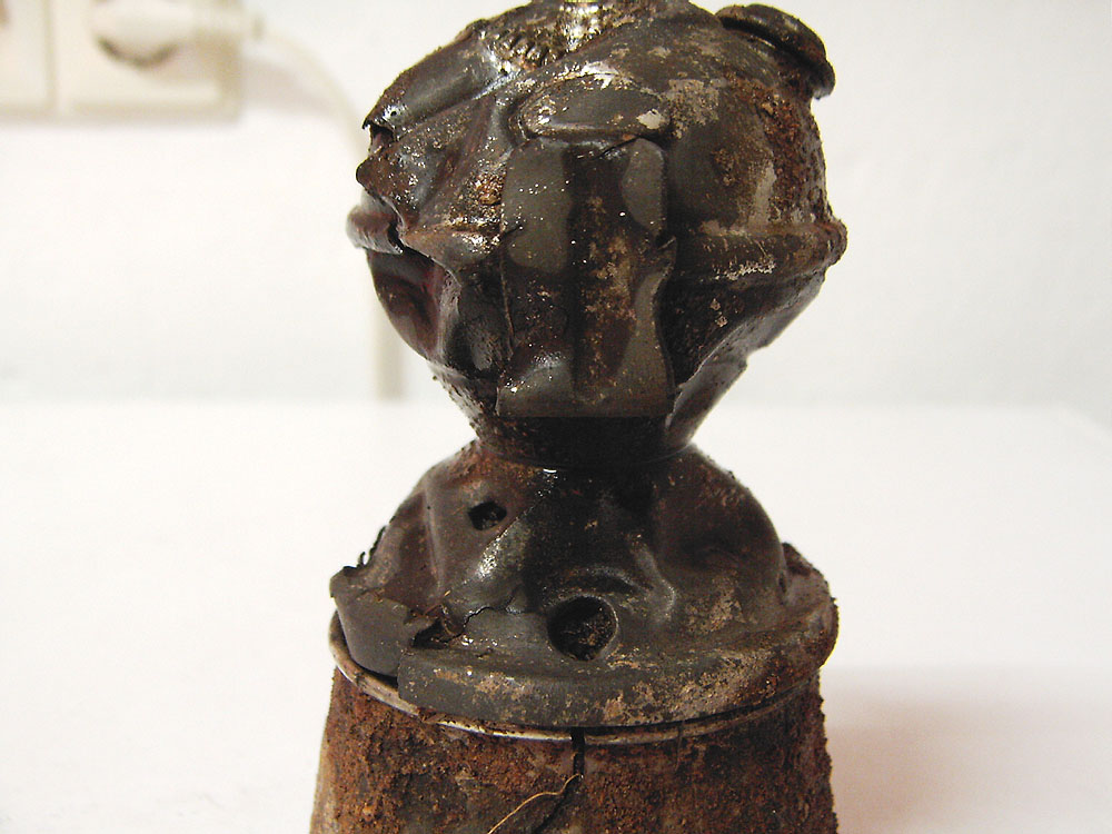

    Was ist das???
    Habe zuerst an eine Öl-Lampe oder ähnlichem gedacht aber dann diese Idee doch wieder verworfen. Es sind zwei unterschiedlich große runde Behälter übereinander mit diversen Öffnungen. Beide "Kugeln" sind halbiert und ließen sich mittels Scharnier aufklappen. Material entweder Silber oder Edelstahllegierung.
    Auf Grund der Fundumstände ist es mit hoher Sicherheit aus der Zeit vor 1880.
    So, nun sind die Experten gefragt...

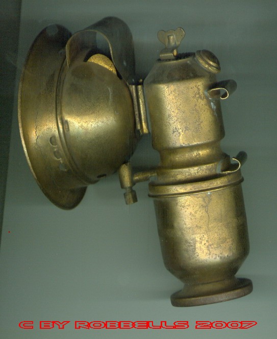

      Hi Sven..
      sieht aus wie der Behälter einer Karbit(Fahrrad)lampe...hab so was auch im Keller...schau gleich mal nach!!!
      Gruss Robby

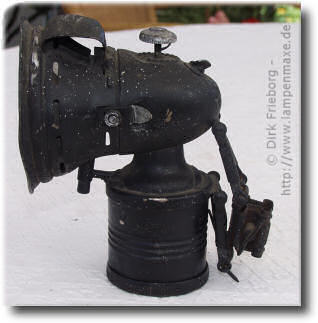

      • Dirk.R.
        • 25.12.2004
        • 6906
        • Dorf
        sieht dem ähnlich
        [QUOTE=Robbells;279845]sieht aus wie der Behälter einer Karbit(Fahrrad)lampe...hab so was auch im Keller...schau gleich mal nach!!!
        Gruss Robby[/QUOT
        (schade,hatte so eine schöne zahl 777 beiträge...schnief...)
        bild:
        Zuletzt geändert von Dirk.R.; 06.01.2007, 20:47.

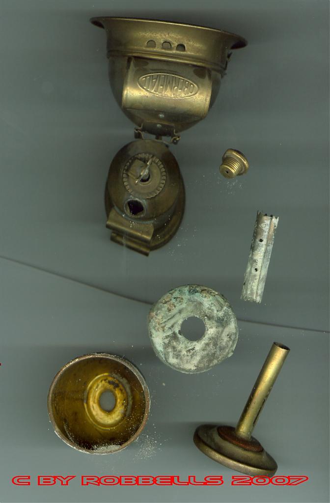

        • Robbells († 2021)
          • 11.08.2004
          • 2823
          jo...
          aus dem Keller...
          Gruss Robbells
          Zuletzt geändert von Robbells († 2021); 06.01.2007, 20:46.
          Robbels hat uns am 10.08.2021
          • Robbells († 2021)
            • 11.08.2004
            • 2823
            Explosiv...
            Darstellung..
            Das Scharnier war nicht zum Öffnen , sondern dort befand sich die federnd gelagerte Halterung.
            Gruss Robbells

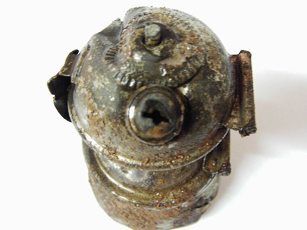

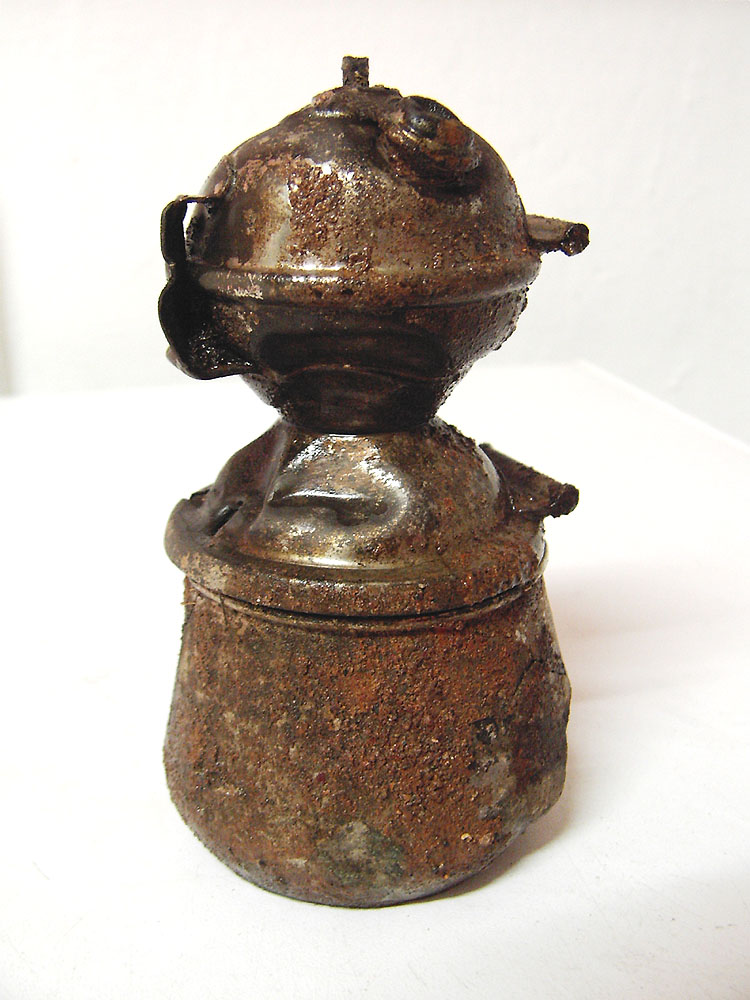

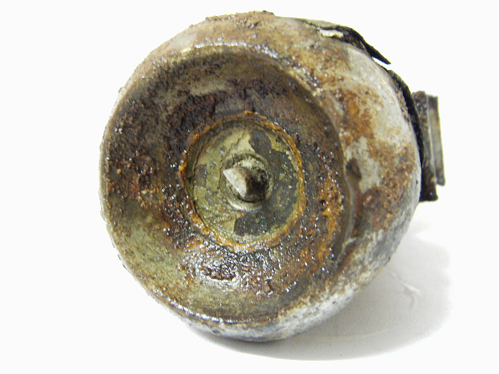

                  okay, eine gewisse ähnlichkeit lässt sich nicht davonweisen. das es eine art lampe ist dachte ich mir auch irgendwie - bin halt nur nicht auf karbit gekommen...
                  kann mir jemand was zur funktionsweise meiner lampe sagen? warum zwei behälter und wofür dienten die achsen in den behältern?
                  der untere behälter ist gefüllt mit einer harten weißen masse - so wie gips. könnte das noch karbit sein? wenn ja ist das gefährlich/giftig?
                  die lampe war doch nicht wirklich an einem fahrrad, oder? ich meine ist doch recht groß und schwer für 'ne fahrradlampe. zumal vor 1880 das fahrrad selbst wie wir es heute kennen gerade mal erfunden wurde...
                  die lampe kann unter umständen auch noch älter sein.
                  die fundumstände lassen schließen das alle gefundenen gegenstände aus der zeit von 1650-1880 sind. das ist ziemlich sicher - mehr möchte ich dazu nicht sagen...
                  noch eine frage zum material. sieht aus wie silber - halte ich aber für unwahrscheinlich aber gab es damals schon edelstahllegierungen und wenn ja hat man die schon für eine lampe benutzt? warum nicht einfach aus messing wie die vom robby?
                    CaC2 + 2 H2O ----- C2H2 + Ca (OH)2
                    Die weiße Masse ist Kalk. Eine Karbid - Lampe.
                    Achso: könnte vernickeltes Stahlblech sein.
                    Zuletzt geändert von C-4; 07.01.2007, 11:53.
                    • Deistergeist
                      • 24.11.2002
                      • 19525
                      • Barsinghausen am Deister
                      Also nicht giftig.
                      Solche Lampen sind immer noch in Benutzung, aber eher weniger an Fahrrädern.
                      Im unteren Behälter war Karbid, im oberen Wasser. Das Wasser tropfte auf das Karbid, dadurch entwickelte sich Gas. Das Gas strömt durch eine Düse nach aussen, und konnte entzündet werden-eine sehr helle Flamme entstand.
                      Glückauf!

                        dann hätte dieses brennbare gas praktisch entstehen müssen als ich das teil immer wasserbad gereinigt habe...

                            Zitat von Matthias45
                            Karbid und Wasser = Azythelen
                            Klugscheissmodus aus.
                            Azythelen
                            Nicht persönlich nehmen.
                            Die Karbid - Masse ist durch die Feuchte schon lange umgesetzt, da ragiert nix mehr. Es reicht die Luftfeuchte über einen gewissen Zeitraum.
