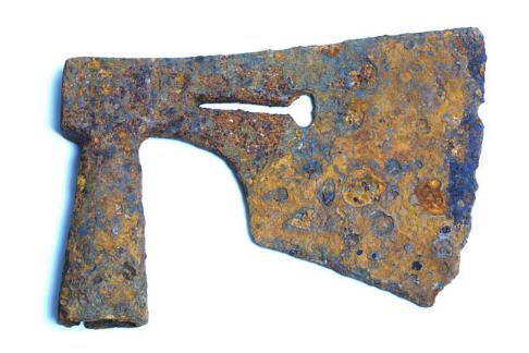

    Hallo ,
    kennt sich zufällig jemand mit mitellalterlichen
    (oder jüngeren) Beilen oder Äxten usw. aus?
    Für eine Holzaxt scheint mir der Schaft zu schwach,
    könnte es vielleicht eine Hellebarde oder ähnl. sein?
    In der Mitte ist so was ähnliches wie ein Nagelzieher,
    seit wann gibt es das wohl?
    Ich hab keine Ahnung...

    Hm, eigentlich sieht es in etwa aus wie 4 Kubikmeter Luft??

      Höchstens 3 Kubikm.,würd ich sagen.Irgendwas
      haut mit dem Bild nicht hin...

        Da würd ich mal auf eine Axt tippen wie sie Zimmerleute benutzt haben!
        Eine Seite zum einschlagen von Nägeln, eine für Zurichtarbeiten und ein Nageleisen (Loch) zum ziehen und richten der Nägel.
        Alter kein Schimmer, tippe mal so 50 bis 100 Jahre auf jeden fall sieht man solche Äxte heute noch im täglichem Gebrauch, in den ländlichen Regionen Ungarn´s und Rumänien´s.
        Tschau Torsten

            Ich kenne auch solche Äxte
            Meiner Meinung ist es eine alte Wagner Axt
            Wurde zum Wagenbau (Pferde) verwendet (Zurichtwerkzeug) Gibts in einigen Heimatmuseen
            Zum Wert im kommerziellen kann ich nichts sagen.

              Diese Axt diente mir als hervorragendes Studienobjekt zur
              Konservierung mit Tannin-Phosphatlösung.Auf dem Bild ist
              sie noch im Fundzustand.

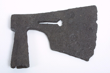

                        Eigentlich müßte es heißen Tannin- (Gerbsäure)
                        Phosphorsäurelösung,ich nenne das Zeug halt
                        Tannin-Phosphat,weil ich die Rezeptur abgeändert habe.
                        Die Axt sieht dann aus wie unten ersichtlich,das ist der Endzustand.(Entsalzt,grob entrostet,4-5 mal verd. Tanninlösung,
                        getrocknet,gebürstet,verd. Phosphorsäure-Natriumtripolyphosphatlösung aufgestrichen,getrocknet,gewachst. Hält für die Ewigkeit.

                          Ja,du vermutest völlig richtig.Wird kohlrabenschwarz.
                          Je dunkler desto besser,denn umso dichter ist die gebildete Eisen-
                          3-tannatschicht,welche hervorragend zum Einwachsen geeignet ist.

                            Danke Dir, Cowboy!
                            Ist interessant, die Bilder zu vergleichen.
                            Deine Methode ist wirklich effektiv.
