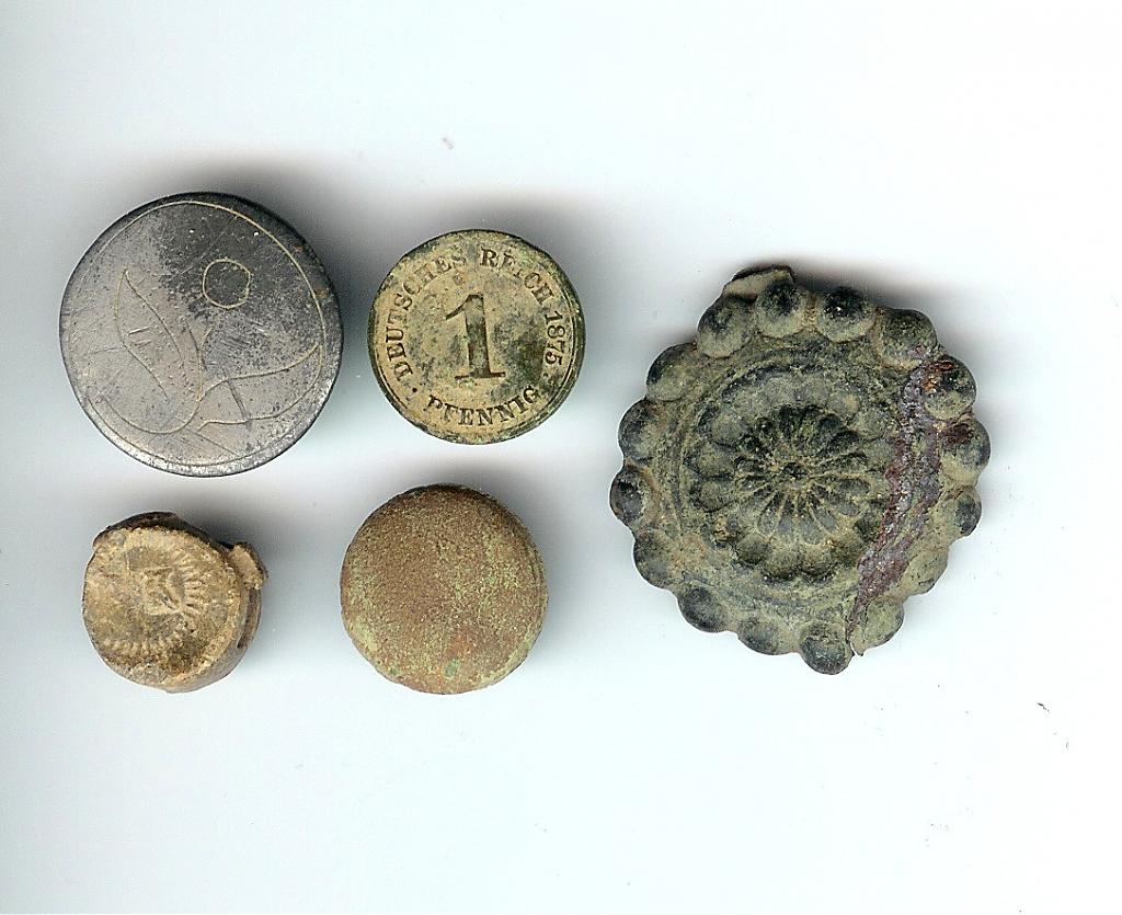

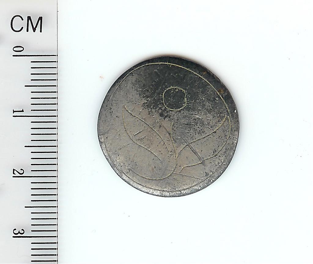

was ist denn nun wieder ein Scheibenknopf...kann ich mir nichts darunter vorstellen...ich war in der Annahme es sei eine Münze...naja man lernt eben immer dazu :-)
ja danke für den Link...sehr interessant ...hatte ich bisher noch nicht davon gehört...da muß ich jetzt meine Münzen mal alle auseinander wühlen ob da so ein teil mit drin ist...habe erst vor 2 Wochen damit begonnen die alle mal zu reinigen...jetzt hjabe ich ja Zeit dazu...ich benutze dazu ein Ultraschall - Gerät ...ist das eigentlich gut...oder eher schlecht für die Münzen...?
Habe da verschiedene Funde ...Silber , Kupfer , Alu , Zinn oder Zink...leider keine golden dabei :-( aber werden wir sicherlich auch noch finden...
Für ein paar Tips wie man diese Münzen am schonensten rein bekommt wäre ich auch dankbar...schönen Abend noch ...Frank

Vielen Dank für die Antworten. Aha, ein Scheibenknopf ist das, interessant ! Und wieder was dazu gelernt. Jetzt muß ich nur noch das ungefähre Alter dieses Reliktes bestimmen, oder kann das jemand auf Anhieb sagen ? (Ich hab da zwar Anhaltspunkte, kann die aber hier nicht öffentlich ausplaudern. Mal sehen, ob sich evtl. Angaben mit meinen Vermutungen decken.)
