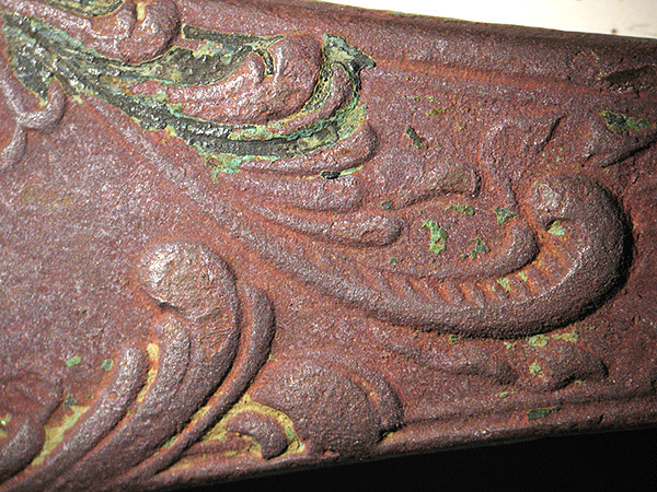

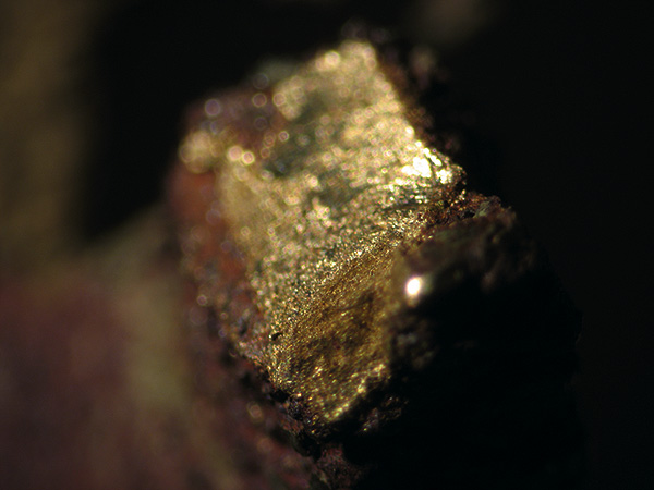

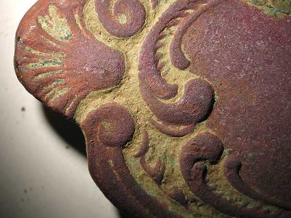

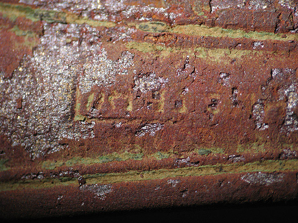

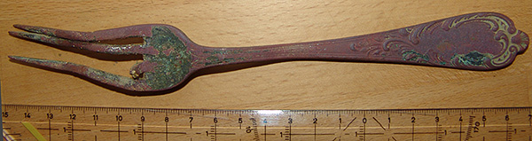

    ich habe heute auf dem Acker in ca 20 cm tiefe diese etwa 21cm lange Gabel gefunden.
    Sie hat eine Rostrote, relativ glatte Patina, darauf einige grünliche Ablagerungen.
    Ein Gabelzinken ist leider abgebrochen, die Bruchkante sieht Gold- bzw. Messingfarben aus. Auch eine Stempelung ist zu erkennen, leider jedoch nicht indendifizierbar. Die Gabel ist nicht magnetisch. Kann mir jemand von euch sagen um welches Metall es sich hier handeln könnte?... kann es sein das Gabeln tatsächlich mal aus Messing hergestellt wurden? Ist es euch möglich diese Gabel zu datieren? Anbei einige Aufnahmen, Markro- bzw Mikroskopfotos (Bruchkante)
    Danke für Infos

      Hallo roy
      meinst du wirklich Kupfer?
      Kann es sein das Kupfer so goldgelb in der Farbe ist??
      S. Bild Nummer 3 in der Mitte
      Danke und viele Grüße
      Kracher

              nochmal kurz zur Info
              das Bild Nummer 3 in der Mitte ist eine Mikroskopaufnahme, welche den frisch abgebrochnen Stumpf des einen Gabelzinken (d. ca. 2mm) zeigt, er ist wirklich ausgesprochen Goldgelb... meint Ihr wirklich das ist Kupfer und nicht ehr Messing?

                Messingbesteck gab es um 1900 bis 1950 - zumindest stammte unser "Familien-Messing" aus dieser Zeitspanne. Deine Gabel sieht allerdings fast noch ein wenig älter aus (wenngleich unser Besteck auch sehr groß und recht schwer war)

                  Das Material ist wohl eindeutig Messing wie man an der Bruchstelle erkennen kann, auch die grünbraune Patina spricht dafür. Die Gabel war vielleicht mal versilbert bzw. mit einer Billonschicht überzogen (hoher Kupferanteil/rotfärbung).
                  Vom Stil her könnte man die Gabel ins Barock einordnen. Material, Stempelung und Zustand verraten aber das sie eindeutig aus der Zeit des Historismus stammt...
