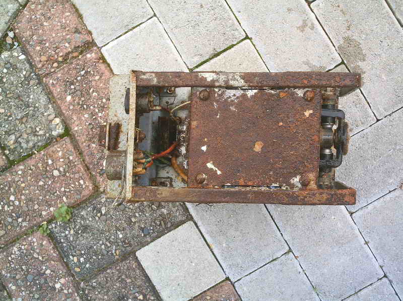

    Funkgleichstrom-Richter?

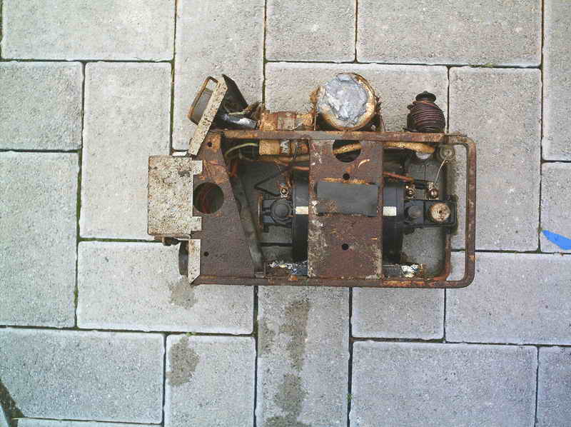

    Was könnte das sein ???
    Danke Gruß Georg

    Bilder

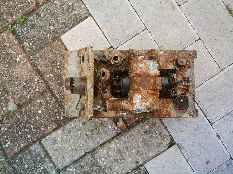

    Fund 2 Stück

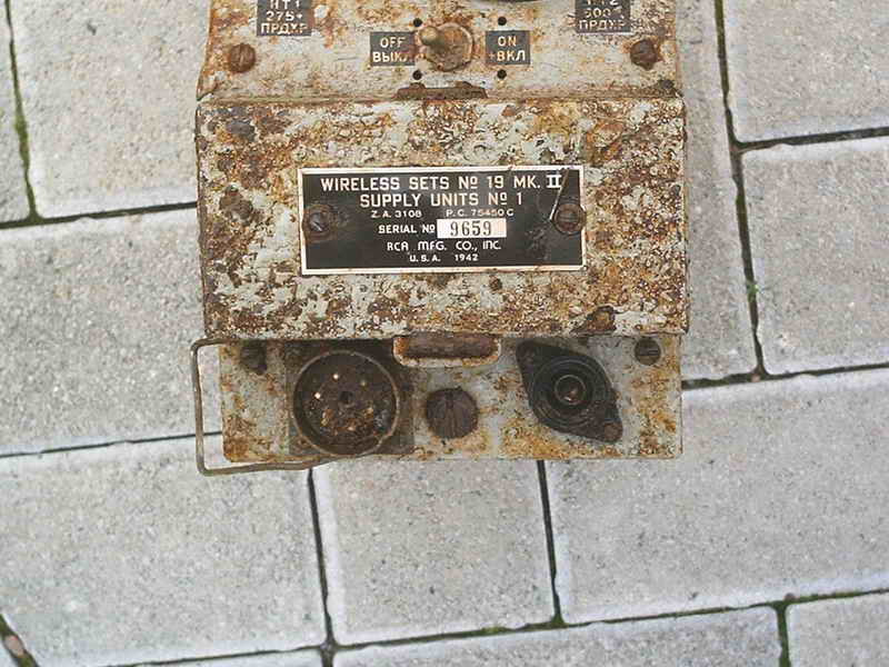

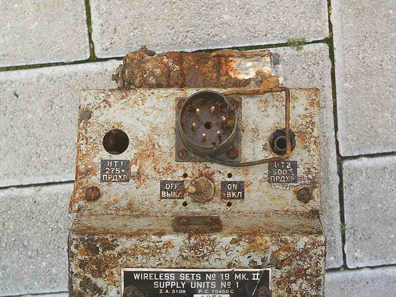

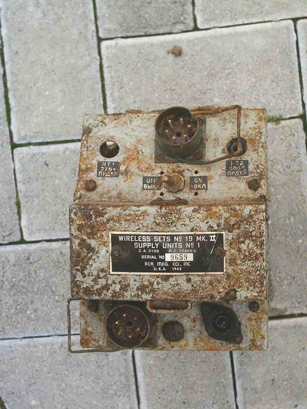

      Moin Georg.
      Bisschen irritierend.
      Hersteller RCA 1942 USA und russische Schriftzeichen am Gerät?
      Glück Auf!
      Matthias
        Ab 1942 lieferten die USA, Waffen und Ausrüstung an die damals verbündete Sowjetunion.
        Deswegen die kyrillischen Schriftzeichen.

            Schau mal hier unter wireless sets No 19 MKII nach, das Teil könnte genausogut aus einem Panzer oder Truck stammen, wurde aber auch auf Bodenstationen eingesetzt wenn ich richtig gelesen habe.
            Das Teil hatte auch eine sogenannte Intercom-Funktion, die es den Besatzun gen gestattete miteinander zu kommunizieren.

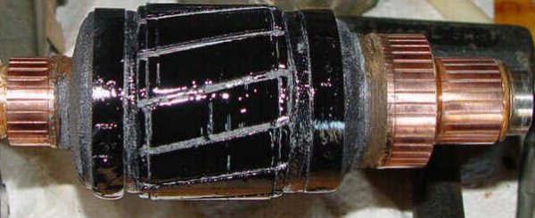

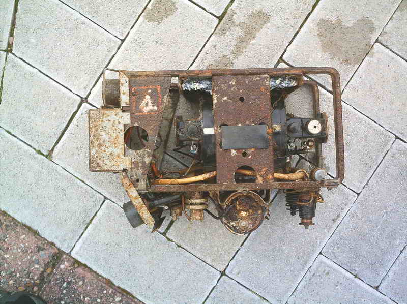

              so wie ich das zu erkennen glaube ist das ein motorumformer.
              da die röhrengeräte eine höhere spannung brauchen als die batterien hergeben aber gleichspannung nicht transformierbar ist und microprozessorgesteuerte wechselrichter noch nicht ganz ausgereift waren wurde einfach ein elektromotor mit der niederigen spannung betrieben, der auf der gleichen achse einen generator in form einer zweiten spule hatte die dann wieder strom mit einer höheren spannung erzeugte.
              danach noch ein bischen glättung der spannung und ab auf die röhren damit ...
              das gabs glaubich auch in den ersten autoradios in ähnlicher form ...
              mfg. f.
                Was du meinst ist ein Leonhard Umformer, ich kenne nur Zerhacker. Ein Elektromotor treibt einen Unterbrecher an welcher über einen Transformator dann eine Höhere Spannung abgibt. In meinem Autoradio wird das so gemacht, das Teil nennt sich dann Zerhackerpatrone. Hier gibt es die Erklärung http://de.wikipedia.org/wiki/Zerhack...ktrotechnik%29.

                  Das nennt sich Einankerumformer.
                  Die Generatorwicklungen sind in den selben Ankernuten wie die Motorwicklungen, und auf eigene Kollektoren herausgeführt.

                    Jepp...so is das...hier laufen ja noch erstaunlich viele Leute rum die von Sowas Ahnung haben
                    Was mich an dem Teil wundert ist das der eigendliche Umformer noch so gut aussieht,wärend der Rest schon total verrottet ist.
                    Wo hat das Teil die letzen Jahrzehnte denn verbracht ??
                    • Herr F. aus K.
                      • 09.05.2004
                      • 352
                      • K- / LEV-
                      tja, is halt gut "geteert" das blechpaket ... aber ob er sich noch drehen lässt ?!?
                      mfg. f.
