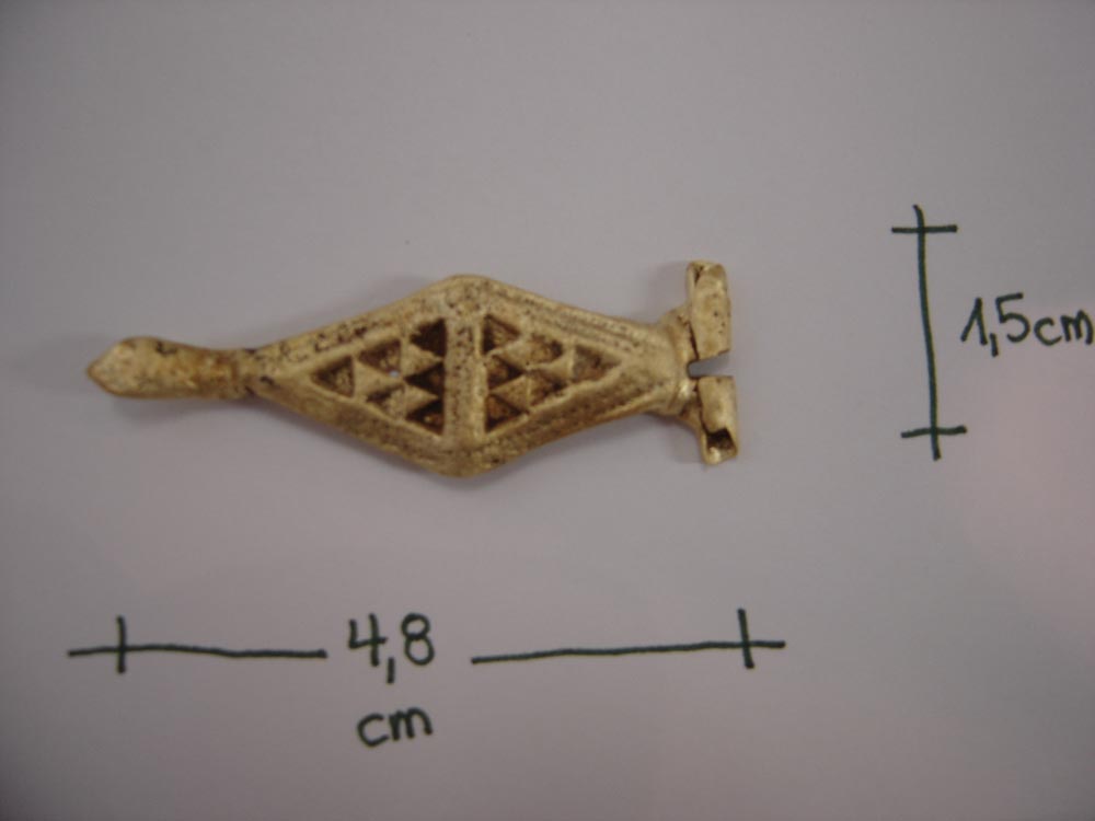

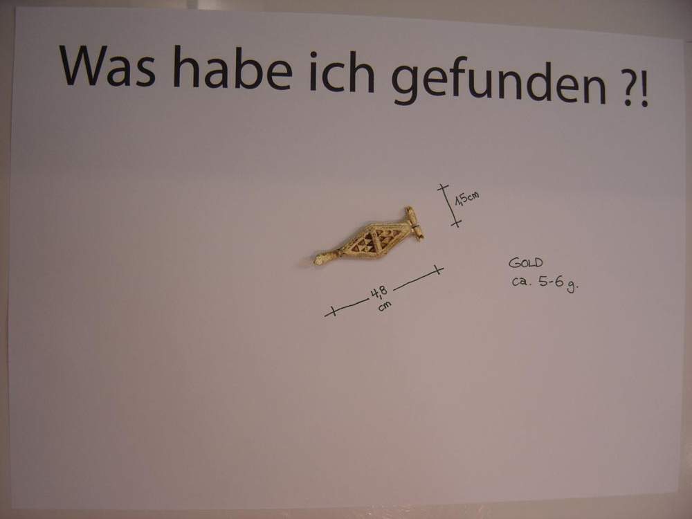

    Heute war ausser ein paar Ringen und Münzen noch das hier dabei
    Denke es ist eine Fibel oder so etwas ?! Das Ding ist auf jeden Fall ca. 5-6 Gramm schwer und wohl aus purem GOLD
    Kann jemand den Wert abschätzen ?! Was ist das genau ?! Aus welcher Epoche ?!
    Fragen über Fragen ...
    Danke Euch !

    du kannst auf dem kopf schreiben
    was es ist, weiss ich leider nicht, aber es sieht gut aus!

      buchschließe-sag ich.
      sachsenland ist ein gutes land.

        Dem schliesse ich mich an.

          wenn es wirklich reines gold sein sollte kannst du auf jedenfall schonmal mit 100€ - 120€ Materialwert rechnen.
          Bestimme und doch mal die spezifische Dichte.

            WIE BESTIMME ICH DIE SPEZIFISCHE DICHTE UND WAS KANN ICH DARAUS SCHLIESSEN ?!

              Hast Du schon mal den Zungentest gemacht?
              Wenns Gold ist, "schmeckst" Du absolut nichts.
              Unedlere Metalle geben einen metallischen Geschmack an der Zungenspitze.
              Aber nicht verschlucken....

                Messbecher von Muttern ausleihen (soll aber schon ein paar Markierungen mehr haben als 1/8 1/4 3/4 Liter...) - so viel Wasser einfüllen, dass dein Funddigsbums UNTER Wasser ist, Wasser bis zu einer Markierung exakt einfüllen - deinen Fund vorsichtig rein machen, ablesen (in ccm wenn's geht, ansonsten umrechnen).
                Dein Teil mit einer genauen Waage abwiegen (Briefwaage o.ä.) - Gold hat die spez. Dichte von 19,3g / ccm. Wenn's nicht so mit dem Gewicht hin haut, ist's vermutlich keines!
                Messing ist ja ne Legierung aus Kupfer und Zink, hier kann kein Mensch ohne das Legierungsverhältnis sagen, wie schwer das sein sollte...

                    Theoretiker!
                    ... oben steht geschrieben, daß es sich um ca. 6 Gramm handelt. Da ist ne cm³-Einteilung nicht unbedingt hilfreich, da wir hier - falls es Gold ist - von nem Volumen von gerade mal (ca.) 0,3 cm³, sprich 300 mm³ ausgehen ...
                    Da wird es mit der Genauigkeit etwas hakelig ...
                    Den Messbecher würde ich mal einfach vergessen ...
                    Jedenfalls den von Muttern.
                    Da sollte schon ein kleineres Gefäß ran.
                    Vielleicht "baust" Du Dir selber eins.
                    Dazu ne kleine Spritze vom Onkel Doktor. Die haben eigentlich ne recht genaue Skalierung, wenn es um Volumen geht.
                    (... bitte nicht ein Klistier als Maßstab nehmen ... )
                    Damit müßte das - im groben Rahmen - schon gehen.
                    Gefäß füllen, Flüssigkeitsstand markieren, Fund rein, Wasser mit Spritze wieder bis Markierung absaugen - und immer schon die Striche auf der Skala lesen
                    (wir sprechen hier von etwas in Größe eines Schnapsglases - schmal und hoch )
                    oder so ähnlich.
                    Oder halt das Unterwassergewicht ermitteln ... ( )
                    ODER Du gehst einfach zum Juwelier. Der müßte das können ...

                        Da ist das mit dem Wiegen meiner Meinung nach leichter.
                        1. Wiegen des Teiles an Luft, mit einer genauen Digitalwaage (Anzeige 0,001)
                        Masse m1[kg] Teil
                        2. Füllen eines Gefässes mit destiliertem Wasser,auf die Waage stellen, wiegen
                        und Waage nullen
                        3. Wiegen der Auftriebsmasse des Teiles
                        Masse m2 [kg] Auftrieb
                        3. Messen der Temperatur des Wassers
                        siehe auch hier temperaturabhängige Dichte*
                        4. Bestimmen des Voumenen / Dichte des Teiles:
                        V=( m1-m2) / d wasser
                        d Teil = (d wasser x m1) / (m1 - m2)
                        Dichte von Wasser * : http://www.wissenschaft-technik-ethi...er_dichte.html
                        hieraus ein Auszug : nehme mal an um die 20°C
                        °C kg/m hoch3
                        20 998,20
                        21 997,99
                        22 997,77
                        23 997,54
                        24 997,29
                        Was genaueres um die Dichte eines Stoffes zu bestimmen gibts es eigentlich nicht...

                            hi....haste mal an vergaoldung gedacht.ich würde dir empfehlen es nicht irgentwie einem anubieten oder zu verkaufen sonst kannste richtig probleme bekommen.
                            es wäre nicht schlecht wennde mal ein foto von der rückseite macht.aber ich würde auch auf gold tippen.
