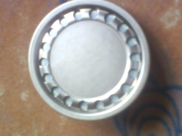

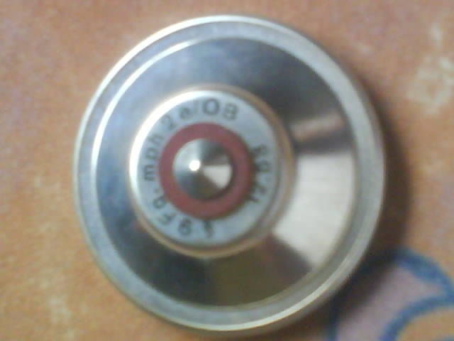

                            so,
                            ich habe die mikrofonkapsel mal gerade aufgemacht,und was musste ich feststellen???
                            im inneren befindet sich eine kapsel von siemens& halske mit dem datum 12.53!!!!!
                            Also das mikrofon ist(laut stempel vom12-4-41,siehe bilder:
                            wer weis welche kapsel im original in dem mikrofon war,oder wo ich das nachlesen kann???
                            sorry, die Bilder sind nicht besonders scharf hier nochmal die genaue bezeichnung von der kapsel,
                            S&H= siemens halske
                            9Fg.mph2e/OB
                            wo wurden diese kapseln verbaut,und kennt jemand die daten von diesen kapseln??
                            Danke für eure Hilfe

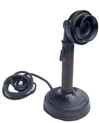

                              Habe gerade mal mein Bakelit-Telefon aufgeschraubt. Bei meinem ist die Sprechkapsel ähnlich, aber flacher. Es steht auch nur "Siemens" drauf.
                              Habe hier noch die phantastische Seite eines japanischen? Sammlers gefunden.
                              Der Hersteller könnte auch Western electric sein.
                              US Army Signal Corps Single-Button Carbon Microphone Type T-32
                              Gruß Alex
