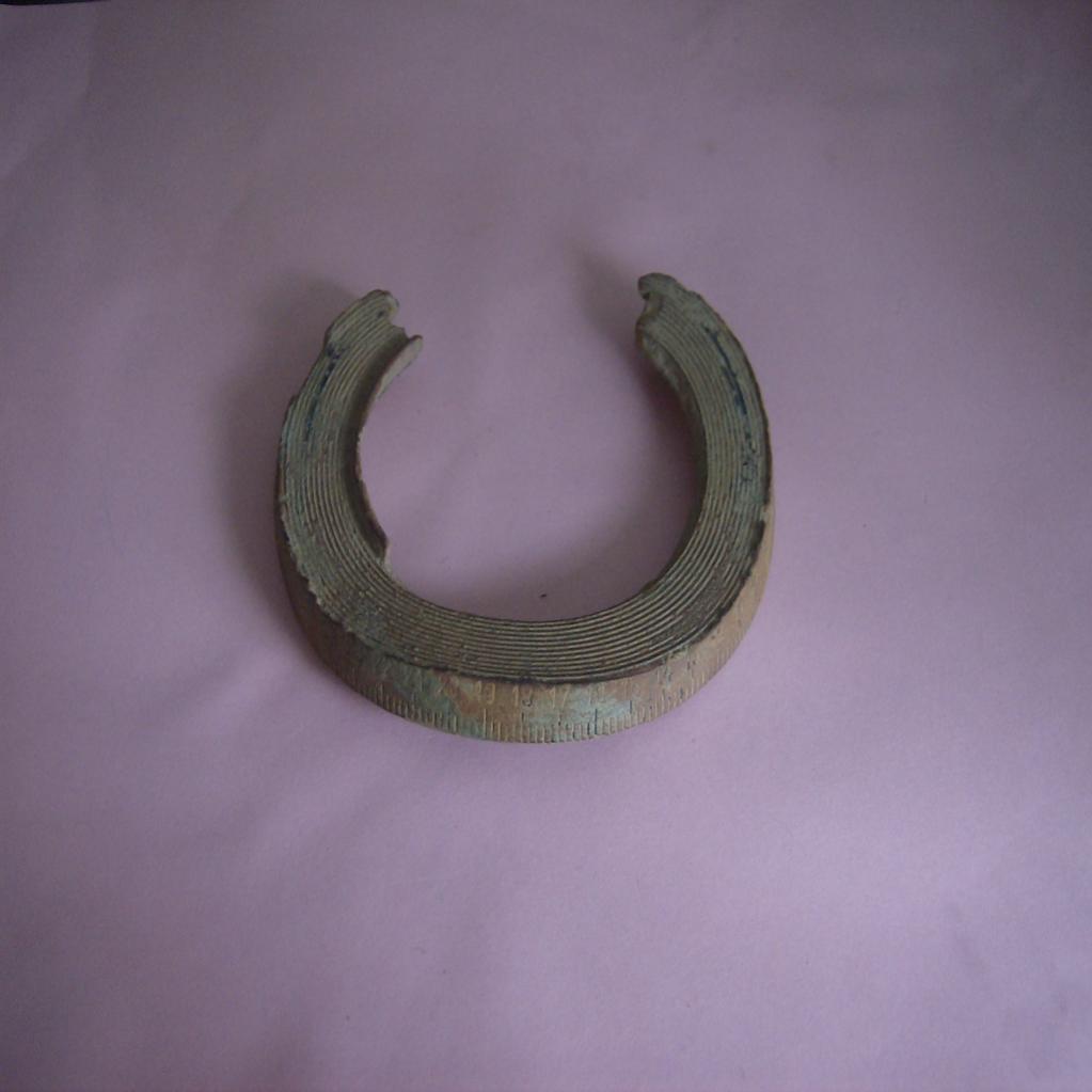

    Was könnte das hier sein....Was zum Einstellen ist klar, aber wovon??? Mir fällt da kein landwirtschaftliches Gerät ein....
    Die Zahlen-Scala reicht von 0-31

    Einstellring eines Zünders?

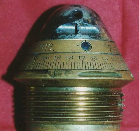

      Richtig, ist ein Stellring von einem pyrotechnischen Zeit- bzw. Doppelzünder.

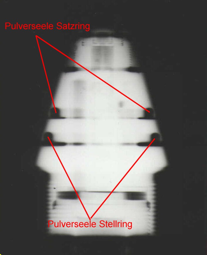

                  Beim Abschuss sticht eine Zündnadel ein Zündhütchen an, der Feuerstrahl zündet die Pulverseele des Satzringes, nachdem diese abgebrannt ist,
                  zündet diese die Pulverseele des Stellringes, die dann die Verstärkungsladung zündet.
                  Die Brenndauer bis zum Zünden, wird durch das Verstellen des Stellringes
                  bestimmt!
