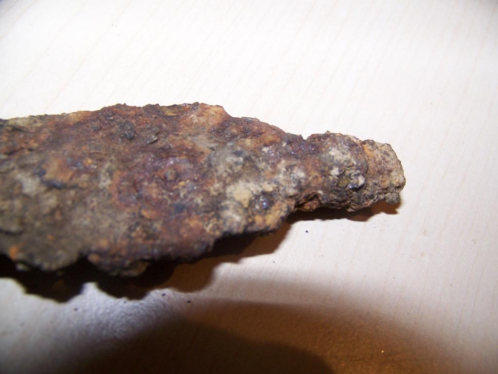

    hi ich habe eine speespitze im raum frankfurt gefunden würde gerne mal von euch mehr wissen.

    Ich will dich nicht enttäuschen, aber zu 99% sind das Bombensplitter, die so aussehen als wäre es was besonderes. Hab ich auch schon oft gedacht. Aber warte erstmal auf die Experten

      ich bin mir schon sehr sicher da es hier keine militerichen dinge gab. man sieht am schaft auch eine verzierung mit 2 löchern

        Man sollte das erstmal von groben Rost befreien, außerdem wäre interessant, ob es da hohl ist, wo der Schaft sich befunden haben könnte, zumindest eine Bruchstelle müsste zu sehen sein. Größenangaben wären auch hilfreich. Von den Rostblasen her sieht es nach Gußmaterial aus, Schmiedeeisen rostet in der Regel in blättrigen Schichten, es gibt aber auch Ausnahmen, je nach Legierung und Bearbeitung.
        Ein Ornament aus einer Gußeisernen Zierplatte, ähnlich einer Kunstschmiedearbeit, wäre eine Möglichkeit, bei alten Öfen oder Kaminen kann man sowas finden.
        Gruß Alex
        Woddy Allen
          Da hat der Curious recht. Mach es mal ein bisschen sauber... denn Stekemest hat einmal etwas gesagt wie: Es gibt keine Lanze, Pfeilspitze o.ä. aus Metall, ohne Tülle. Und ich seh bei Deinem Fundstück tatsächlich keine. Mir wäre im Übrigen auch kein Vergleichsstück bekannt, was ohne Tülle auskommt. Aber da bin ich nicht wirklich der Fachmann.
          Möglich wäre dann natürlich immer noch ein Dolch, Messer oder eben eine Reibe, bzw. eine Feile.
          LG Chabbs

            Auf jeden Fall ein interessantes Stück, dass wir nach der Entrostung noch mal sehr gerne sehen würden.

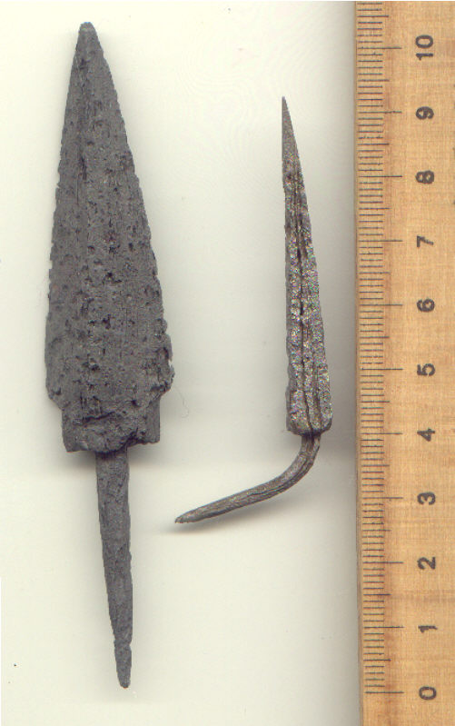

              Doch, gibt es!
              Ich stelle nachher mal ein Bild ins Forum.

                Die Datierung müsste ich meinen Unterlagen suchen. Bin nicht sicher, müsste sehr grob um 1300 gewesen sein.

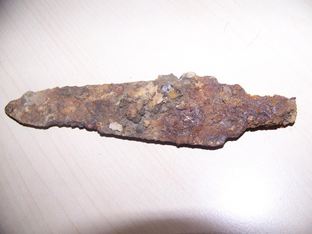

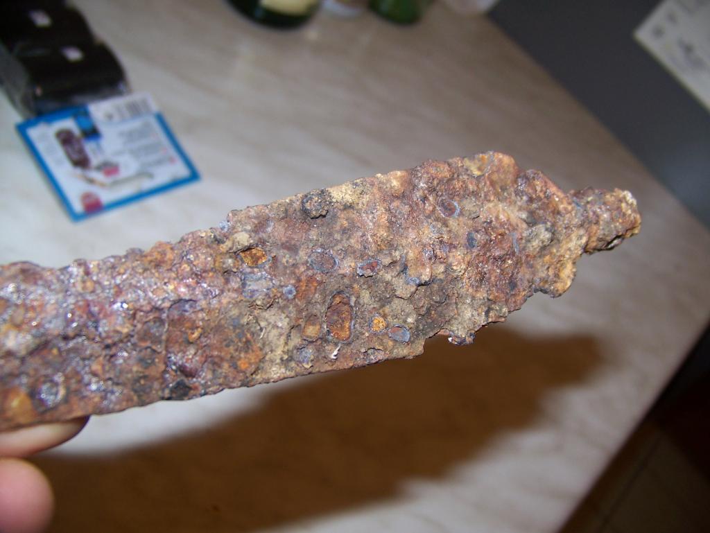

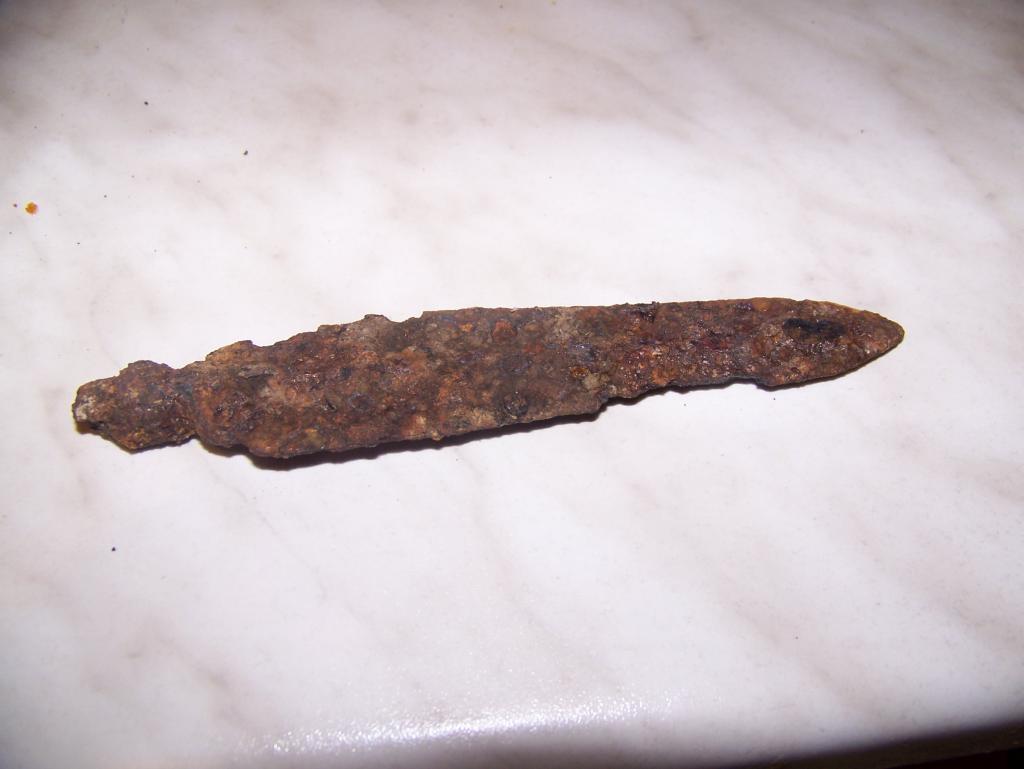

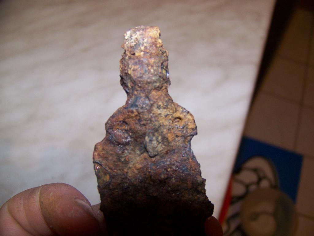

                      hier habe ich noch mal ein par bilder gemacht, die spitze ist ca. 7cm lang und am ende sieht man eigendlich ganz gut die verzierungen und auch in der mitte bis zur spitze ist sehr gut die mittellienie zu sehen ich weiss leider nicht wie man sowas nennt.
                      für mehr infos wäre ich froh ich kann zur fund stelle nur sagen ich war an der nähe einer burg suchen im wald.

                        Die "Linie" die du meinst wird als sogenannte Blutrinne bezeichnet. Auf deinem ersten Bild ist meiner Meinung nach in der Tat eine solche zu erkennen... Es könnte sich deshalb tatsächlich um einen Dolch oder einen Kurzsax handeln! Allerdings ist die Länge von nur 7 cm schon ziemlich klein, selbst für einen Dolch. Aber irgendwie sieht mir das Teil nicht einschneidig aus, sondern eher wie eine Speerspitze zweischneidig... Ein kleines Mysterium dein Fund
                        (Henry Ford)
                          Ich würde Dir- natürlich nicht unabhängig von dem was Tholos und Stekemest Dir hier noch weiterhelfen- damit einfach mal bei Deinem Haus- und Hofarchäologen hereinschneien... der wird Dir mit Sicherheit auch noch ein paar spannende Sachen dazu erzählen können. Vor allem, weil er einen Riesenvorteil hat: er hat das Ding dann in der Hand
                            Nein! Es ist ein Mittelgrat. "Blutrinne" ist ein falscher Begriff für Hohlkehlen, also linienförmige Vertiefungen entlang des Blattes.
                            Auch eher nicht. Dolche in dieser Form gibt es nicht (zumindest nach dem, was man bisher sehen kann) und Saxe sehen völlig anders aus.
                            Es ist wahrscheinlich schon eine Spitze einer Stangenwaffe, nur welche und aus welcher Zeit, das ist hier die Frage... Die Dinger sind recht schwer zu datieren.
                            Mach es bitte erstmal sauber und zeig es dann nochmal, damit man die Schulter- und Angelpartie genauer anschauen kann.

                              Mit dem Mittelgrat geb ich Recht,
                              aber dann immer mit Tülle, es gibt eine Ausnahme, das wären römische "Iaculae"(kurze Wurfspeere), der Dorn hatte nämlich zwei Vorteile, erstens schmiedet der sich leichter und zweitens bleibt die Spitze im Körper, wenn man versucht, ihn rauszuziehen, was eine, selbst bei fachgerechter Entfernung durch einen Spezialisten, weitere Gewebezerstörung nach sich zieht. Verstärken kann man den Effekt durch wiederhaken, in dem Fall denk ich aber an ein sehr altes Messer/ Dolch.... und zwar vor dem hohen MA. Aber nur eine Schätzung, am liebsten hab ich die Dinger in der Hand, dann kann ich eher beurteilen, was man damit machen kann, v. a. wegen der beidseitigen Schärfung. Zum Brotschneiden braucht man halt nur eine Schneide.
