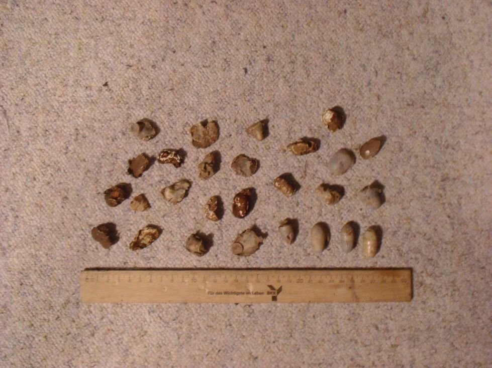

    ich habe heute 27 Bleikugeln bzw. Bleikugelfragmente gefunden. Sie lagen am Fuss von einem Hang auf dessen Anhöhe eine strategisch sehr gute Position liegt. Die Häufung dieser Funde machte mcih schon ein bisschen stutzig. Für eien Schießplatz ist die Gegend ungeeignet so dass ich vermute, dass hier eine militärische Auseinandersetzung stattgefunden hat.
    Nun brauche ich Hilfe um die verschiednenen Geschosse einer Epoche zuzuordnen.
    Es sind eindeutig verschiedene Kaliber bzw. Formen. Kann mir jemand sagen aus welcher zeit sie sind und zu welcher Waffe sie gehört haben können?

    So eine Stelle hatte ich auch mal.Recherchen ergaben,das dort nachweißlich ein Scheibenschießen(Schützenfest) in kleinerem Kreise stattfand.
    Diese Geschosse hier? Würde sagen 1840-1860 oder so.
    Gruß,Erdspiegel

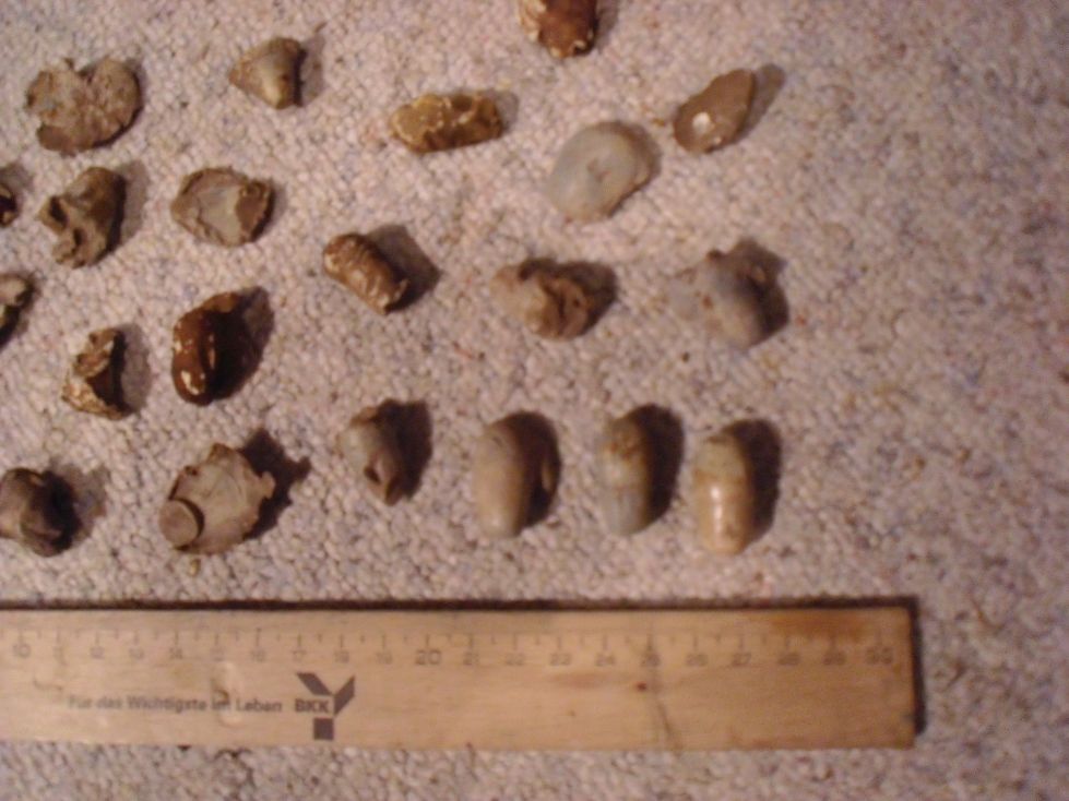

      Diese eierförmigen Geschosse rechts unten sollten vom Zündnadelgewehr sein. Muss nicht unbedingt einen militärischen Hintergrund haben. Hier gibt es auch so einen Hang- da wurde irgendwann mal Scheibenschießen veranstaltet.
      Jetzt war der Erdspiegel schneller...

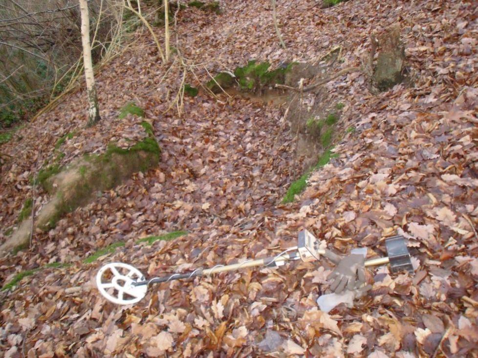

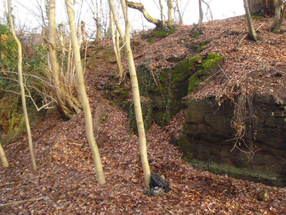

        Da laufen Bahnschienen lang und die maximale Entfernung zum Abgrund auf der anderen Seite sieht man auf dem Bild nicht) sind etwa 10m auf die Distanz veranstaltet man doch keine Schissübungen, oder? Außerdem liegt die Stelle recht weit von Ortschaften entfernt.

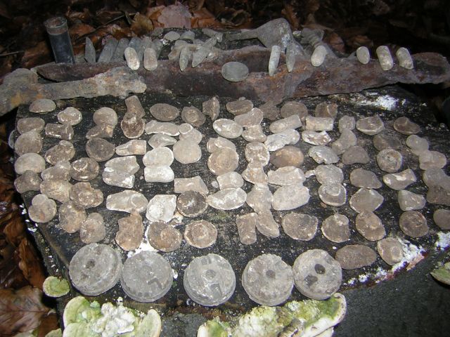

          Vergleiche mal mit denen hier. Beim Scheibenschießen liegen die dann dicht an dicht und es kommt nichts anderes.

            nee, die lagen über etwa 20m an diesem Abhang verteilt und oben auf dem Kamm habe ich halt auch einige gefunden. Ich konnte nach den 20m leider nicht weitersuchen, weil es dunkel wurde, aber ich vermute, dass es da noch weitergeht habe etwas weiter schonmal eine solche zerknautschte kugel gefunden. Aber einer einzelnen Kugel habe ich damals nichts beigemessen.

                Wow krass ... lagen die bei euch denn auch über eine längere Strecke verteilt?
                Was sind das unten im Bild für Teile?

                  Ich meine das unten sind teile von ner Eierhandgranate, bin mir aber nich sicher

                    Das letzte ist doch ein Teilmantelgeschoß und das vor 1860?
