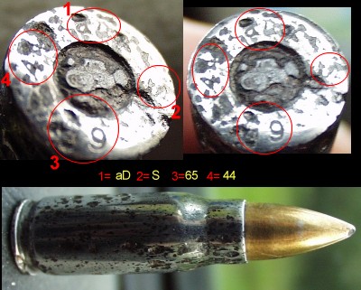

      Hier ist noch ein Bodenstempel.
      Diesmal ist's einfacher:
      Kurzpatrone
      7,92 mm PP 43 (7,92x33) - also die Mun vom StG44
      Stahlhülsenversion.
      Ganz klar ist mir der Stempel allerdings dann doch wieder nicht, zumal das, was ich hier aufgezeichnet hab', in natura bei Weitem nicht so schön leserlich ist und deshalb nicht wirklich stimmen muß.
      Vielleicht kann wer was damit anfangen?

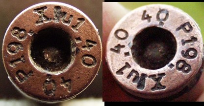

            und jetzt Nummer drei - das sollte eigentlich leicht sein für Euch

                Hallo Fenris!
                Eine Hülse, die du im Foto Nr.3 zeigst habe ich auch gefunden. Weist du was das für eine ist??
                Und vor allem von wem???

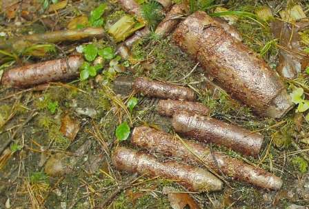

                      Aber ganz ohne Vorgeschmack möchte ich Dich auch nicht lassen und hänge dieser Nachricht ein "Stilleben" dran. So, wie auf diesem Foto schaut's in meiner Suchgegend an vielen Orten aus.
                        Tolles Bild.
                        Ich denke mal, Du warst/bist Dir der rechtlichen Situation bewußt, und hast sicher umgehend DENEN hier ... Deinen Fund gemeldet.
                        DA werden sich die Gesetze in D und AUT wohl nicht groß unterscheiden, wenn´s um MELDEPFLICHTEN geht ...
                        Ansonsten wirst Du es tunlichst unterlassen, hier weitere Bilder mit obigem Inhalt zu posten.
                        Sonst ist das Ende der Fahnenstange recht nah ...
                        fingererhebenderweise
                        Jörg
                        (Heiner Geißler)
                        • fenris
                          Ja, aber sicher doch!!
                          Der Entminungsdienst des Oesterr. BMI beackert dieses Gebiet schon seit mindestens zwei Jahren!
                          Unter:
                          findest Du z.B. unter "Offene Bergeeinsaetze und Arbeiten größeren Umfangs"
                          auch den Hinweis:
                          Rüstdorf, BH Vöcklabruck, Fortsetzung der systematischen Absuche des ehem. Bombenabwurfplatzes.
                          Das ist genau diese Gegend.
                          Bei den zustaendigen Behoerden bin ich schon seit Jahren einer der laestigsten Typen, weil ich dort immer wieder mit Fundmeldungen auftauche.
                          Im Grunde ist mein Abgehen dieses Gebietes so eine Art Nachschau, was schon weg und was noch da ist.
                          Die Herren vom Entminungsdienst sind sehr fleissig und es ist jedesmal eine angenehme Ueberraschung, zu sehen, dass von Mal zu Mal wieder eine ganze Menge weg ist.
                          Selbstverstaendlich melde ich auch noch heute Funde, wiewohl diese Dinger ohnehin bald weg sind.
                          Brauchst also ehrlich keine Bedenken haben
                          beruhigenderweise,
                          -fw-

                            zu Bild No.3
                            Hey Fenris und emce 80,
                            zu Bild No3 bin ich mir ziehmlich sicher,dass es sich hierbei um französische Munition handelt. 7,5x54 MAS
                            kommt mir doch bekannt vor.
