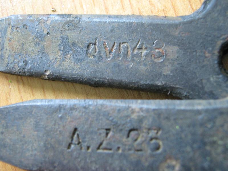

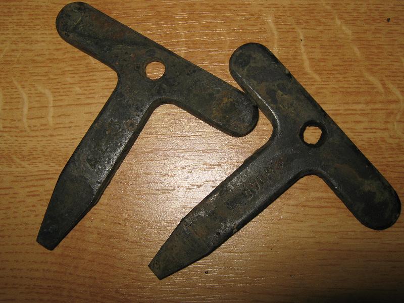

    Habe gestern 2 Schraubendreher vom Uwe bekommen.Was ist das,ein Wehrmachtshosentaschenschraubendreher?
    Kennt jemand solche Schraubendreher?

    Habe auch ein paar dieser Schraubendreher, diese habe ich von meinem Urgroßvater.
    Er war Schmied, und auch im WK2 war er als Feldschmied im Einsatz.
    Vielleicht hilft das ja etwas.

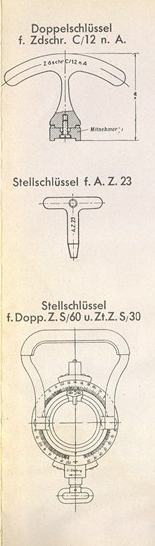

      Das sind Stellschlüssel für den deutschen Aufschlagzünder A.Z.23.
      Damit wurde an der seitlichen Schraube des Zünders eingestellt, ob die Zündung beim Aufschlag, mit (mV) oder ohne (oV) Verzögerung erfolgt.
      Bild aus Originalvorschrift:

        Wieder was dazu gelernt! damit erklärt sich auch das Kürzel auf dem Schlüssel.

          Zur Erklärung für die Nicht- Aris: Mit verzögerung tauchten die Dinger nach dem Aufschlag noch etwas in den Boden ein, bevor sie detonierten, um gedeckte Unterstände zu zerstören, während die ohne an der Oberfläche Splitter rumstreuten.
