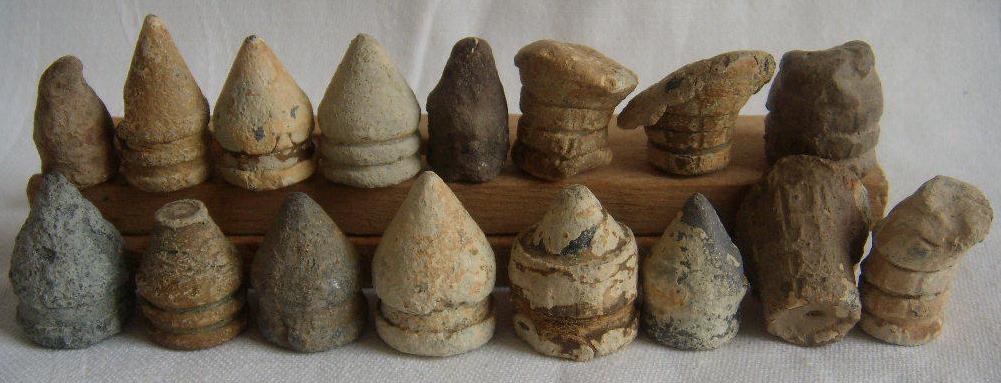

                Es geht ja hier auch um einen Schützenfestplatz.Von Militär war bisher nicht die Rede.
                In meinem Buch ist das Geschoß auch nicht als militärisch ausgewiesen,da gehts um Vorderlader allgemein.
                Dieses Sammelsorium habe ich mal an einem alten Schützenfestplatz sichergestellt.Nicht abgebildet sind die verschiedenen Rundkugelkaliber,die mit herauskamen:
                • insurgent
                  • 26.11.2006
                  • 2126
                  • schleswig Holstein
                  • GMP2
                  Zitat von Erdspiegel
                  Mein Vorderladerbuch sagt,in Sachsen ab 1847/48.Es ist auch das gleiche Geschoss wie auf dem obrigen Foto abgebildet.
                  Klang halt so
                  Und die Form ist auch tatsächlich das sächsische M 1848
