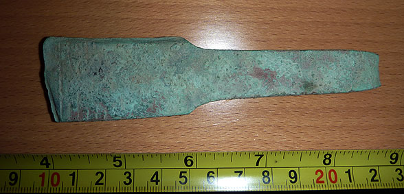

    Altes Werkzeug?

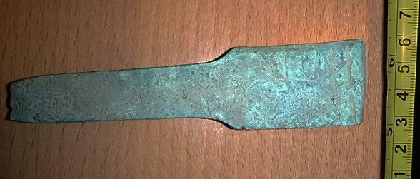

    Habe neulich dieses Teil gefunden. Auf beiden seiten ist sind linien eingezeichnet, ich glaub ich hab sie gut dargestellt. Die abstände der Linien sind auf beiden seiten unterschiedlich.
    Nicht magnetisch, ca 120g

    Schau mal hier, ich habe ähnliches gefunden:
    Gruß Discovery3300

      ich als Noob würde einfach mal sagen das das Material Bronze sein könnte.
      Also vielleicht ist das Teil seeeehhhr alt. Ist aber nur ein Gedanke

        das ist ein Stück Metall, welches von einer Zerreisprobe übrig ist.
        Es wird ein Stück Metall in eine Maschine gespannt und durch zerreisen wird die Zugfestigkeit ermittelt.
        Die Linien stammen von den Zangen wo das zu prüfende Material eingespannt wird.
        Gruß Lonestar

          Jup, typisch auch der halbrunde Innenbogen an der Reißkante.

            Die abstände der linien sind auf beiden seiten unterschiedlich, so als ob dies eine art meßstab war.
              Stimmt schon mit der Zerreissprobe. Die Spannzangen arbeiten sozusagen automatisch. Je größer der Zug, um so mehr pressen diese an. Es sind exentrisch gelagerte und an der Außenseite geriffelte Scheiben.

                Das Auswertungsdiagramm dürfte auf der XY- Kurve wie eien Peitsche ausgesehen haben
