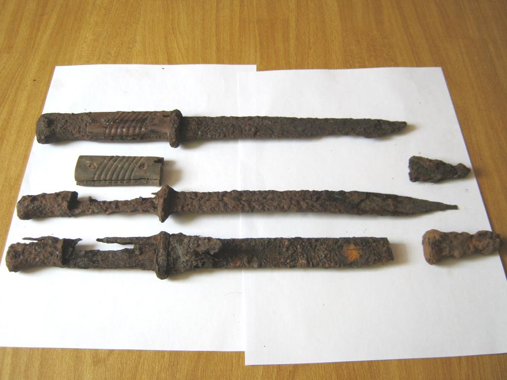

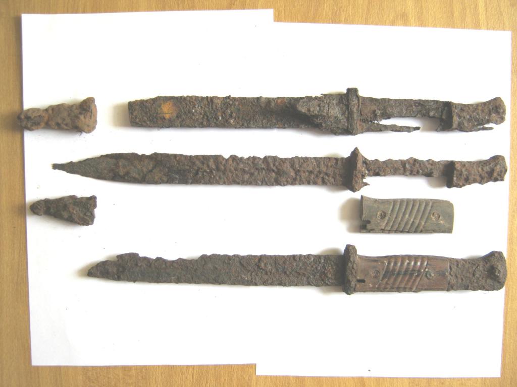

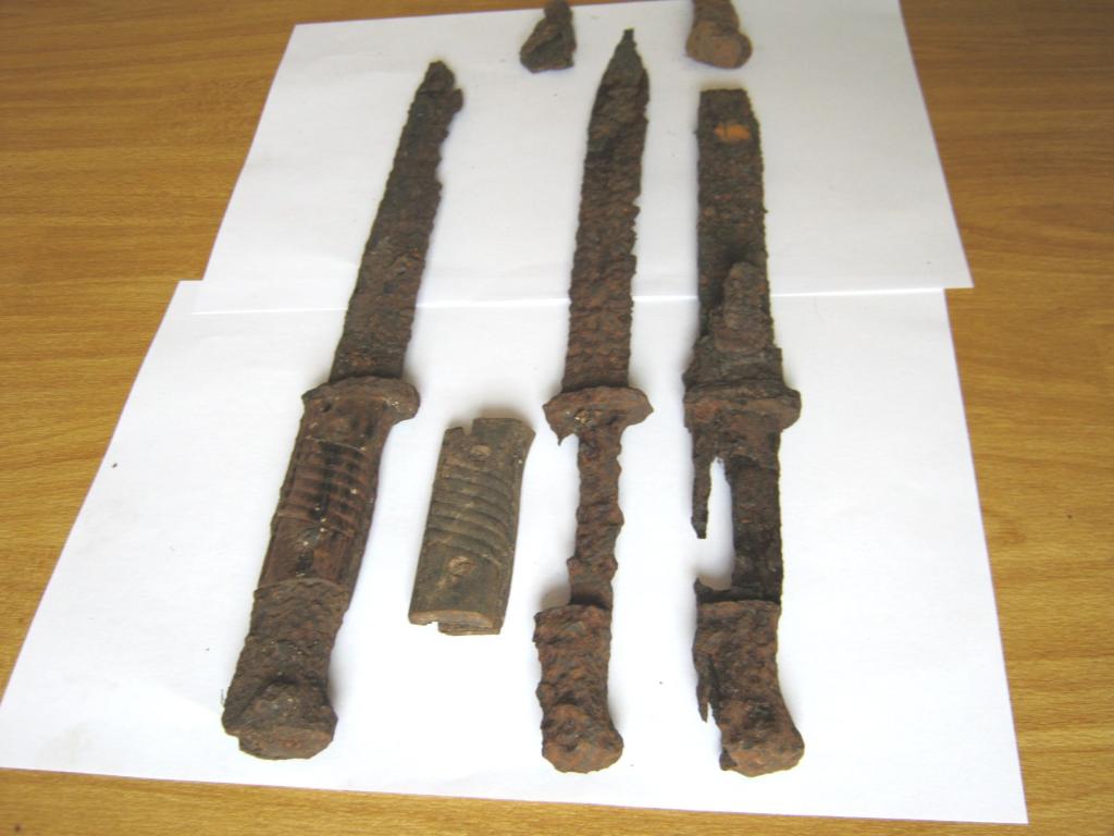

    Hiho,
    Jetzt hatte ich mal einen von diesen 'guten' Funden...
    Also (bis jetzt) keine Muni
    Hier sind ein paar Bajonette:
    Ich weiss das es Bajonette der Weh...ht sind, aber jedes sieht anders aus als das vorherige. Die Klingenform ist unterschiedlich und die Griffe scheinen aus 3 verschiedenen Materialien zu sein.
    Das erste hat wohl einen Bakelitgriff,
    Die Griffschale des zweiten ist aber schwarz, nicht bräunlich gestreift.
    und die dritte war wohl aus Holz, wie die Splitter noch zeugen.
    Meine Frage ist folgende:
    Gab es für verschiedene Dienstgrade (Ränge) unterschiedliche Ausführungen, und gab es schon dort einen Wellenschliff (ich bilde mir ein, an einem Bajonett solchen Schliff zu erkennen).
    Ach ja, 2 Koppelschuhe hat mir auch jemand hingelegt, wer auch immer das war ...

    k98 seitengewehre,
    Gab paradeausfürhung hochglanzpoliert^^
    und eben die normale..
    griffschalfen, holz und bakelit

      Die genaue Bezeichnung wäre SG 84/98 III. Modell.
      Einen Wellenschliff gab es bei dem SG nicht.
      Zu den Griffschalen, es gab erst welche aus Holz, dann aus Bakelit und als die Rohstoffe knapp wurden, wieder aus Holz.
      Die Griffschalen sind verschraubt, ab 1944 wurden auch Bajonette mit vernieteten Griffschalen hergestellt.
      Wobei es welche auch mit Ätzungen auf der Klinge gibt, aber das sind eher Fälschungen.

        Danke für die Hilfe, das hat mich zumindest auf die richtige Spur gebracht;
