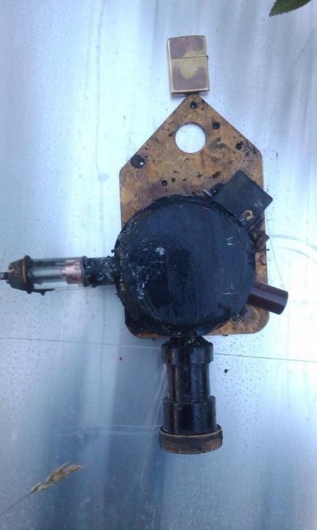

    Moinsen

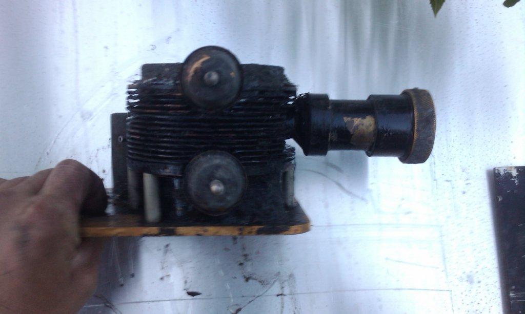

    Dieses seltsame Teil habe ich heute aus dem Wasser gezogen und habe keinen blassen Dunst was es sein könnte.

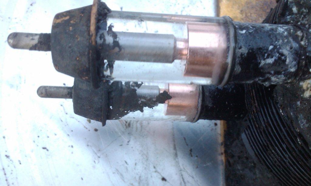

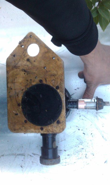

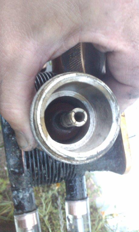

    Es scheint komplett mit einer Flüssigkeit gefüllt zu sein. Die beiden Glaszylinder haben Abgänge, vielleicht Anode- Kathode??

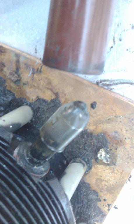

    Unter den Verschraubungen befinden sich auch Glaszylinder...
    Siehe Bilder...
    Fundumstände: Viel Luftwaffe, viel Schrott, ein bißchen Russe.
    Könnte also alles sein von V2 Steuergerät bis Heizungszubehör. ;-)

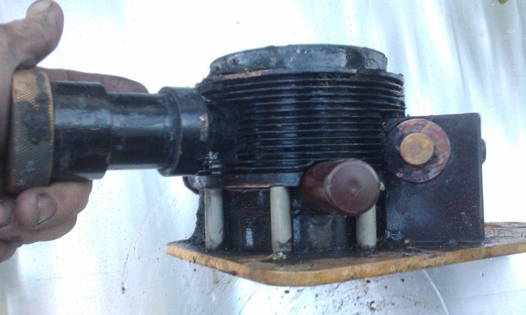

    Für mich sieht es nach einem Hochfrequenzgenerator aus. Zuerst dachte ich an ein Magnetron -die Anlageflächen für einen Magneten scheinen aber zu fehlen.
    Vielleicht ein Klystron?
    LG Aquila

          Aquila ich Danke Dir!!
          Mit Deinen "Begriffen" habe ich das Teil gefunden, es ist ein russisches Megnetron:
          МИ-119 MI-119 Magnetron
          315 KW Impulsleistung
          830...882 MHz
          23 KV Anodenspannung
          22...32 A Anodenstrom
          8 V Heizspannung
          6 V Betriebsheizspannung

              Jo,netter Fund
              Ist aber definitiv Nachkrieg.
              Könnte vieleicht sogar noch intakt sein,zumindest ist das Teil noch dicht und das Vakuum wohl noch o.k.

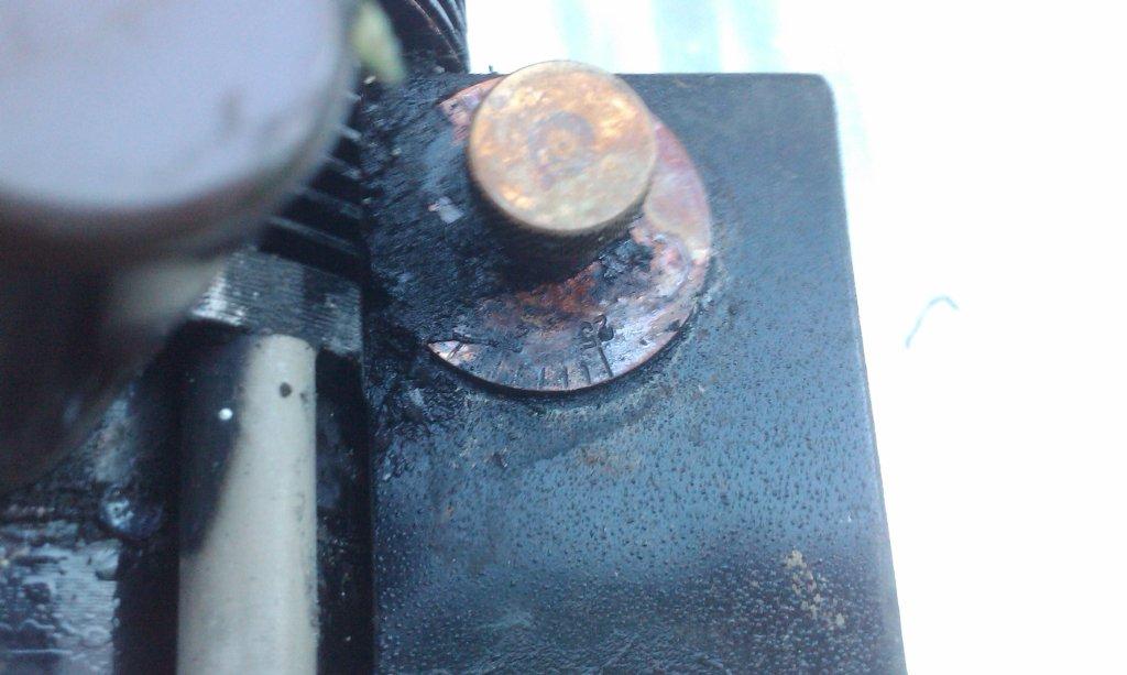

              Duch die Heizspannungsdurchführungen sieht man ja die blitzblanken Innereien,wäre da Wasser eingedrungen würde man nur noch Braun sehen.

                Wenn das Teil ein Vakuum beinhalten soll, dann ist es definitiv im Eimer!! Da ist glasklares Wasser drinne, hatte ja auch 20 jahre Zeit zu diffundieren ;-)
                Kann man das Teil gefahrlos auseinandernehmen? Oder ist da was drinn was der Gesundheit abträglich wäre??

                  Dann hast du das Teil warscheinlich bei der Bergung beschädigt,wäre das Wasser da schon länger drin,wäre es nicht mehr klar.
                  Nein zerlegen würde ich das nicht,die Kathodenbeschichtung ist entweder leicht giftig(Bariumoxyd),oder leicht Radioaktiv(Thorium)
                  Und wenn da schon Wasser drin ist,könnten sich schon lösliche Verbindungen dieser unangenehmen Stoffe gebildet haben

                        Die Undichtigkeit muss frisch sein,der Riss in irgendeiner Glas-Metall Verschmelzung kann ja so minimal sein das die Schwebeteilchen aus dem Wasser nicht durchpassten.
                        In der Röhre befinden sich blanke Teile aus Kupfer,Eisen und anderen Metallen,dringt da Waaser ein,erst recht aus soeinem Schmoddergewässer,das doch sicher reich an Humussäure und Salzen aus Verrottungsprzessen ist,bildet sich ein galvanisches Element,und wie in einer Batterie werden die unedleren Metalle zerfressen.Das würde man dann als nicht mehr klares Wasser sehen.
