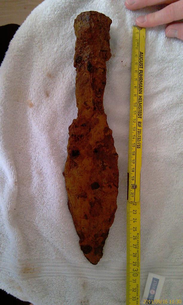

    Hallo Leute !

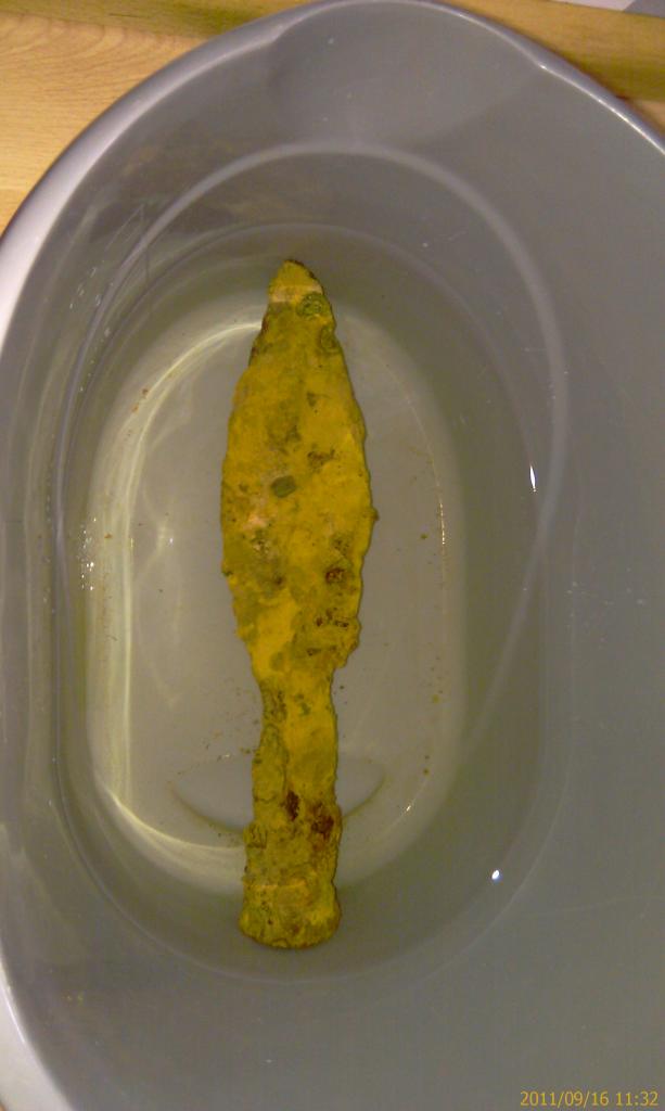

    Habe sie jetzt vom Lehm und Dreck gereinigt und über nacht in
    Destilliertes Wasser eingelegt (siehe Foto).
    Leider hat das Ganze, wie ich finde, nicht so wirklich viel gebracht (naja wenigstens ist nichts beim reinigen kaputt gegangen).
    Habe mir (nach langer Diskussion mit der Intelligenzbestie von Apotheker) Natriumhydroxid besorgt und werde es gleich mal abholen :-)
    Nur werde ich leider nicht richtig schlau wie man diese ganzen Rostverkrustungen los wird, um das blanke Metall wieder frei zu legen...
    Versiegeln will ich das Ganze dann mit Parafin.... so werd dann erstmal los auf bald ;-)

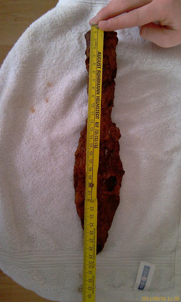

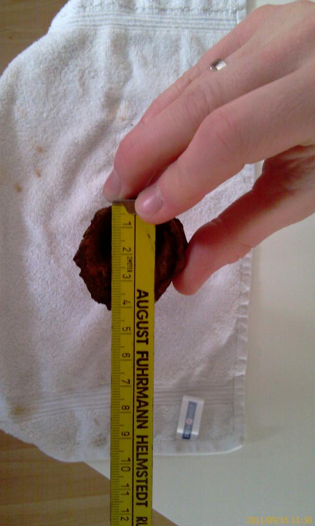

      Was für einen Querschnitt hat die Spitze? Mittelgrat oder ballig geschliffen?

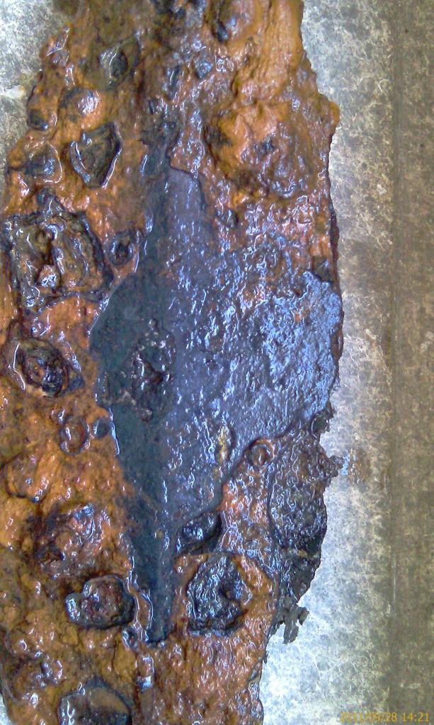

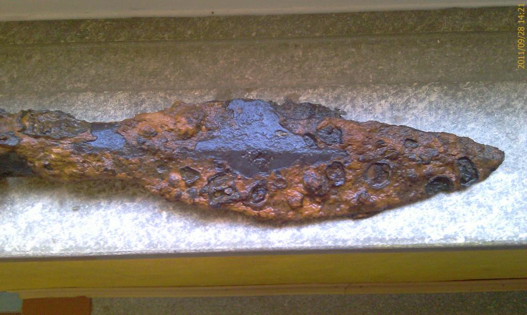

            Hallo Leute , vielen Dank erstmal für Euer reges Interesse und die vielen Tips. Ich habe die Saufeder oder Speerspitze erstmal in Natriumhydroxid und ein wenig Spülmittel eingelegt. Der Rost fängt auch langsam an sich abzulösen ... Werde morgen dann Querschnitt der Spitze messen !!! Also wie gesagt, habt erstmal vielen Dank und wem noch etwas einfällt - einfach melden. Freu mich über alles ... einen schönen Abend Euch allen noch
            von mir und Marco

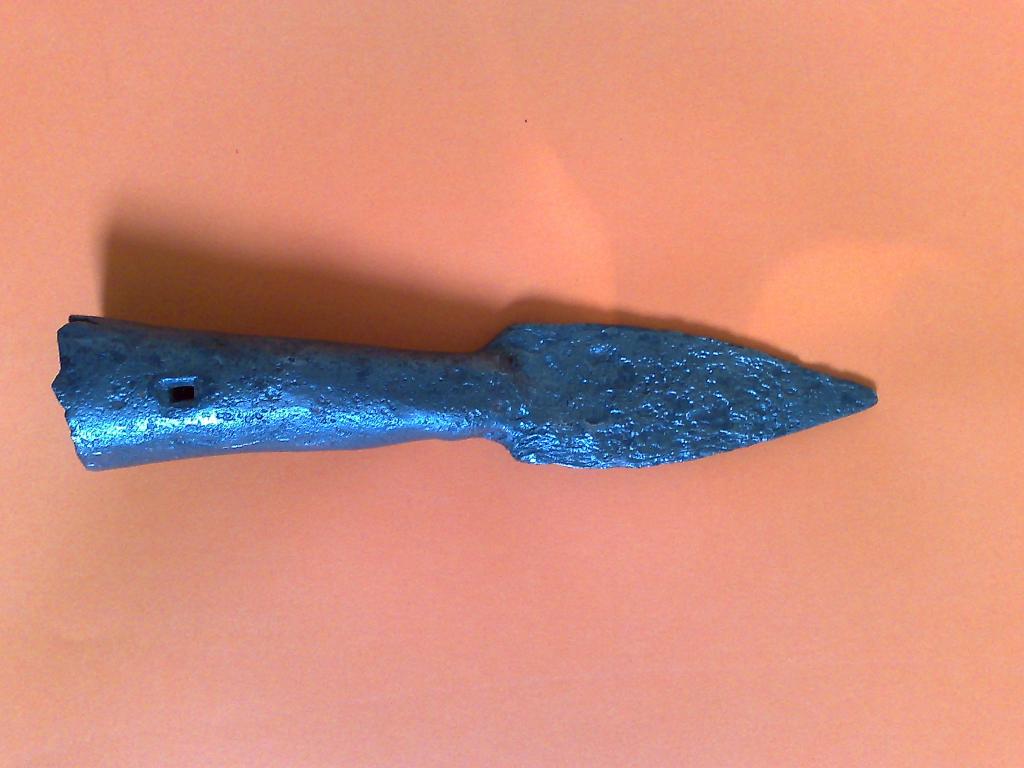

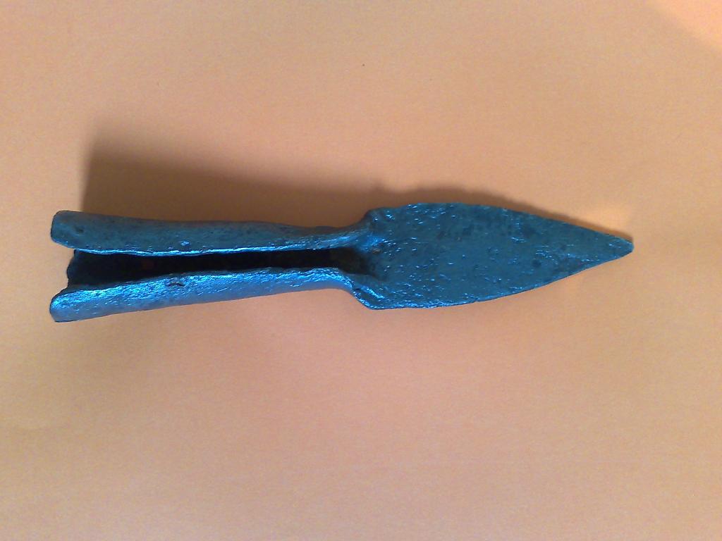

              Schönes Stück!
              Hab auch mal eine gefunden,wurde von nem Freund restauriert und konserviert.
              Sieht eigentlich wieder einsatzbereit aus ;-)

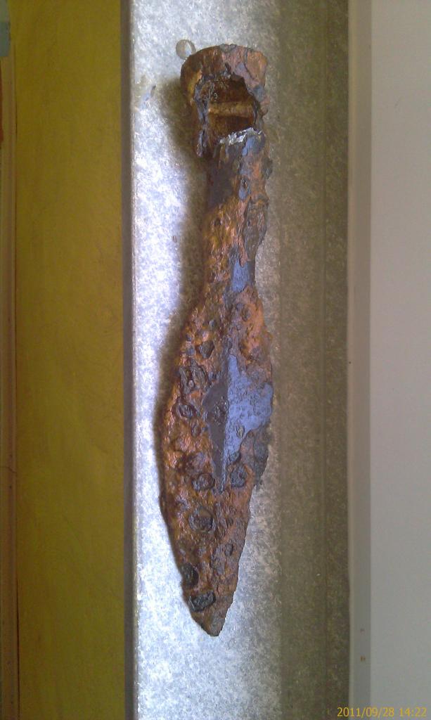

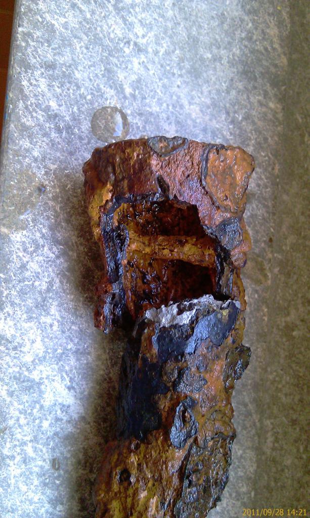

                Hallo Leute , so nach etlichen Tagen der Bearbeitung, und leider auch des Verfalls der Saufeder oder Lanzenspitze, melden wir uns nochmal zurück ... Leider wurden einige Ecken nur noch durch den Rost zusammen gehalten ..
                Wir werden sie jetzt so lassen wie sie ist, bevor noch mehr kaputt geht, konservieren und etwas nacharbeiten damit sie wieder in einem Teil ist (abgebrochende Teile habe ich selbsverständlich behalten) . An einigen Stellen hat sich der Rost aber zum Glück gelöst, vielleicht kann ja der Eine oder Andere von Euch jetzt ungfähr erkennen um was es sich handelt. Es sieht auf jeden Fall nicht nach maschineller Arbeit aus. Freu mich über Antworten von Euch. Vielleicht kann man ja das Geheimniss doch noch lüften !!! Also habt Dank und wenn ihr noch Fragen habt beantworte ich sie natürlich gerne...

                    Tippe auf eine Saufeder
                    • Crysagon
                      • 21.06.2005
                      • 5669
                      #25
                      Saufeder fehlt das Querblatt.
                      Eigentlich sieht das Dingen nach eine Lanzenspitze aus.
                      Zeitstellung kann in diesem Fall aus der Kaiserzeit bis zum späten Mittelalter sein.
                      Genaueres wird dir sicher dein Archi sagen.
                      ( Obwohl der eigentlich auch nichts anderes berichten wird )
