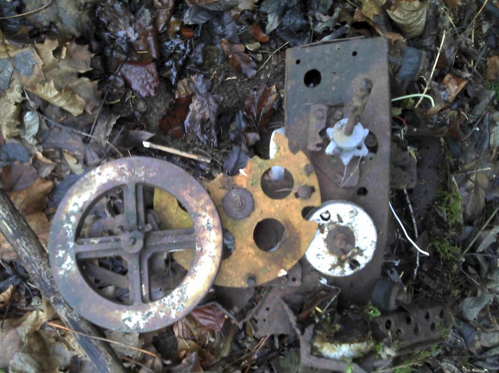

    Hab beim ablaufen der alten wilden Mülldeponie unseres Dorfes das gefunden und kann es kein bisschen einordnen.
    Ich weiss, dass diese Deponie angelegt wurde um 1942 und als die amerikaner gekommen sind wurde sie zum entsorgen der unerwünschten Sachen benutzt.
    aktiv war sie bis Anfang der 60ger.
    Bin für jeden hinweiss dankbar.
    MfG Julian

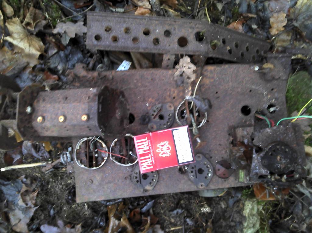

    Die Rollen in Bild 3 sehen aus wie Filmrollen, viell. war es ein Filmprojektor.
    Die schweren Eisenprofile lassen entweder ein großes Gerät vermuten, dann war der Projektor von einer Art Kino, oder es war für ein Fahrzeug, viell. Luftfahrzeug, um Gewicht zu sparen mit Löchern, Falzen und Bohrungen versehen, dann viell. eine Luftbildkamera.
    Ich tendiere aber zu erster Lösung, einem mittelgroßen Kinoprojektor oder einem mittelgroßem Tonbandgerät. Ist aber nur geraten oder wild zusammenkombiniert ... Keine Gewähr!

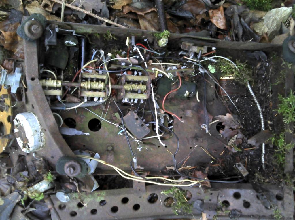

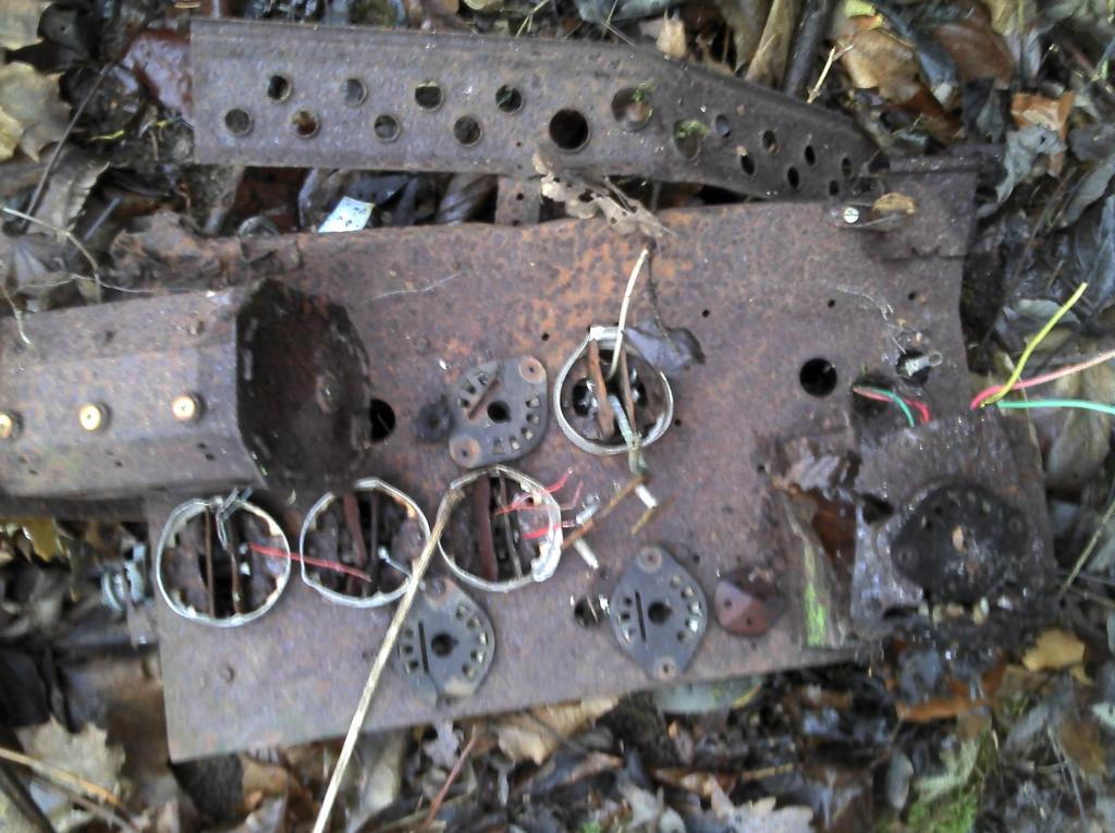

    Zusatz: Bild 2 und 4 zeigen Röhrensockel, siehe hier: http://www.ebay.de/itm/Rohrensockel-...item483ba3c3d4

      Sieht schon sehr in richtung Radio aus.
      Projektor denk ich weniger, da kein Motor zu sehen ist.
      Ich weiss die Bilder sind nicht gerade dass wahre (Handy)
      Danke dir schonmal TuNichtGut für die mühe.

        Das ist ein Radiochassis aus den 40er J.
        Bzw anhand der Stahlröhrenbestückung kann man den Zeitraum auf etwa 1938-´52 grob eingrenzen.
        Die Art der Bandumschaltung,das fehlen eines UKW Teils und die Art der paar noch vorhandenen Bauteile lassen aber am ehesten auf den Zeitraum knapp um ´45 tippen.
