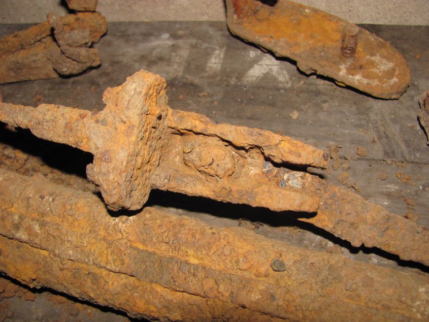

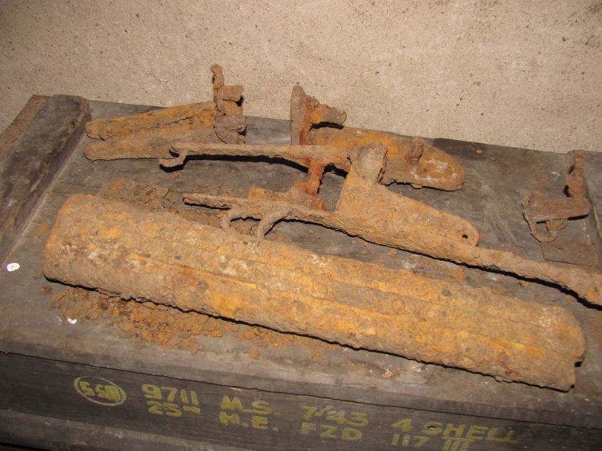

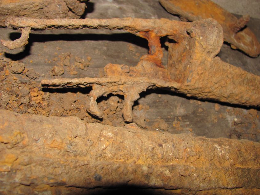

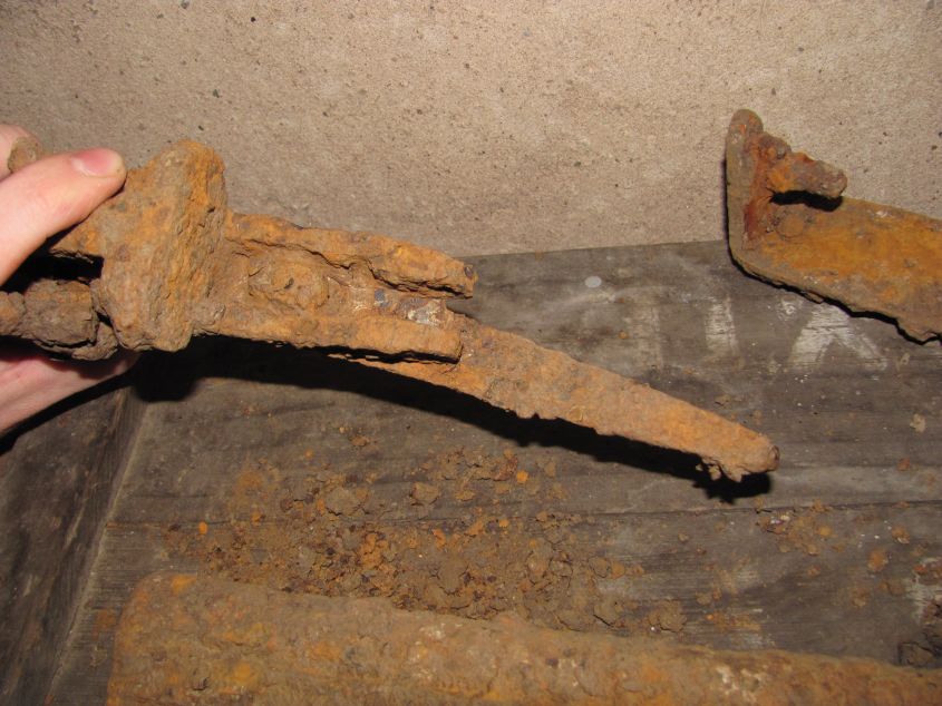

    Habe diese Teile verteilt auf einer Fläche von etwa 50qm gefunden.

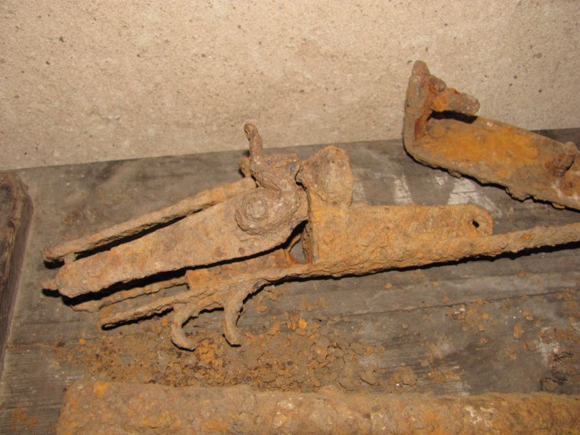

    Ich denke es ist ein halber Lauf, das komplette Schloss sowie die Kolbenplatte einer zweiläufigen Flinte.

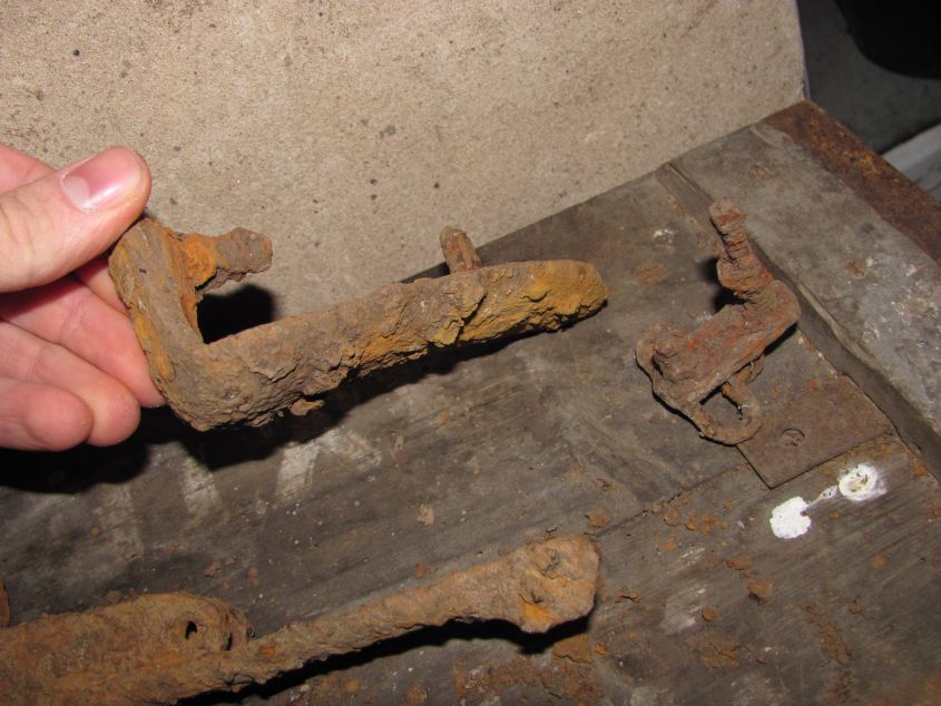

    Der Lauf war wohl entweder zum knicken (Hinterlader) oder abnehmbar. der untere Hebel scheint hierfür verwendet worden zu sein.
    Kann mir vielleicht jemand sagen ob es sich um eine Schrotflinte oder ein Perkussionsschlossgewehr handelt? Eine zeitliche Einordnung wäre natürlich auch schön. Habe schon viel beim Gockel gestöbert, ist für einen Laien aber echt schwer.

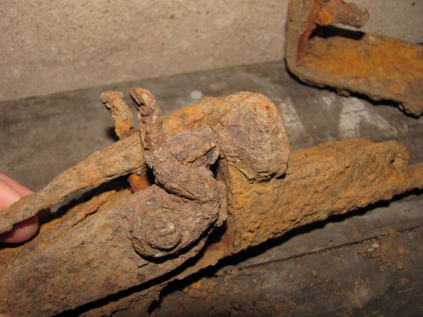

      Meine Vermutung:
      Gekürzte Flinte für Patronen mit Zentralzündung. Cal 12-20, Bitte Mündungsdurchmesser
      Ca. 10ner/20iger Jahre.
      Definitiv eine Basküle für Patronenmunition. Detailbilder der Hähne bitte.

        Hahndoppelflinte mit Lefaucheuxverschluss .....

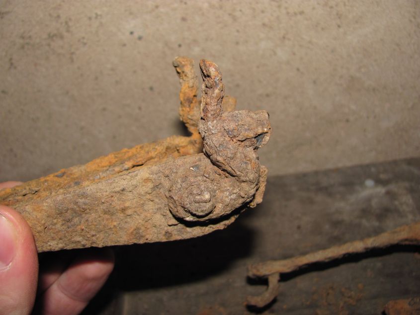

          Habe ich auch erst vermutet...aber schau dir mal die Hähne an.
          Alle mir bekannten Stiftfeuerflinten haben obenliegende Stiftkanäle, d.h. überkragende Hähne.
          Hier scheinen die Hähne allerdings von der Höhe eher zu einem Schoss mit federnd gelagerten Schlagbolzen zu passen.

              Da sich die Wandstärke bei einer Flinte zur Laufmündung dünner wird, ist dort auch wengiger Material. Folglich dauert das Wegrosten dort weniger an Zeit. Spuren der ursprünglichen Lauflänge könnte man noch im Boden erkennen. Möglicherweise Ende de 2.Wk. aus Furcht entsorgt. Habe auch schon Vergleichfunde aus vermutlich selbigen Grund gemacht.

                Da liegst Du ja auch richtig !
                Den Verschluss, nennt man dennoch so......

                  Aber was die Zeitstellung angeht scheint man sich hier ja sicher zu sein. Erste Hälfte 20. Jhdt.?
                  Schade, die Hähne sahen so nach Perkussionsschloss aus. Aber ich meine auch die Stifte zu erkennen und ein Knicklauf passt dann doch besser als die Theorie vom abnehmbaren Lauf.

                    Ob sowas museumswürdig ist , kommt auf die Sichtweise an.....
                    Es gibt sowas schließlich noch in besten Zuständen.....
                    Das Stück ist "um 1900" zu datieren, und ich würde es vorsichtig "lysen".....
                    Aber immer im Hinterkopf haben, das Du da erst mal ein "erlaubnispflichtiges" Teil hast, auch wenn noch so schrottig.....
                    Lass Dich am besten von einem ortsnahen Büchsenmacher beraten....

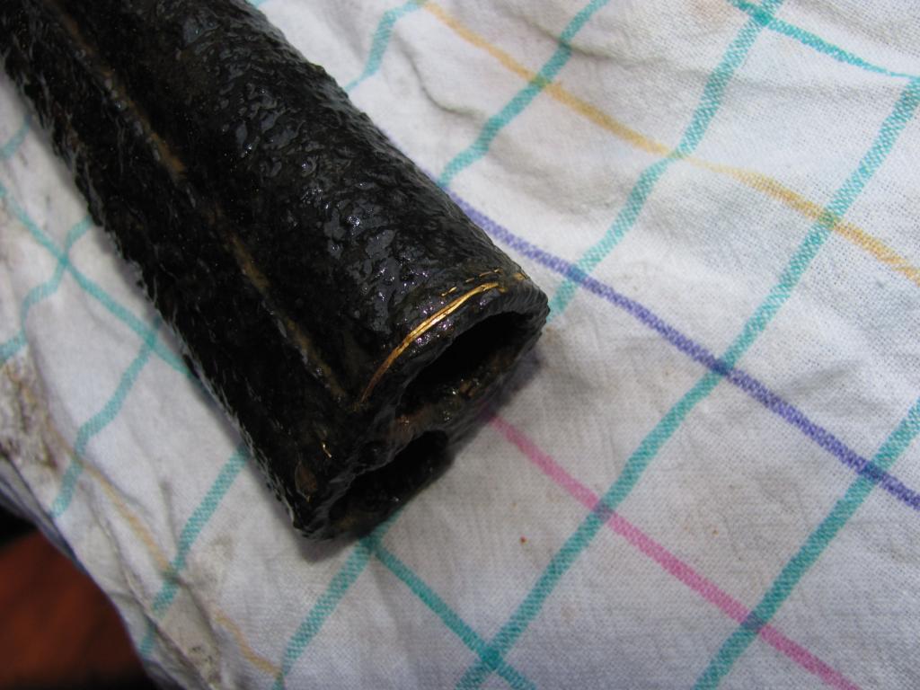

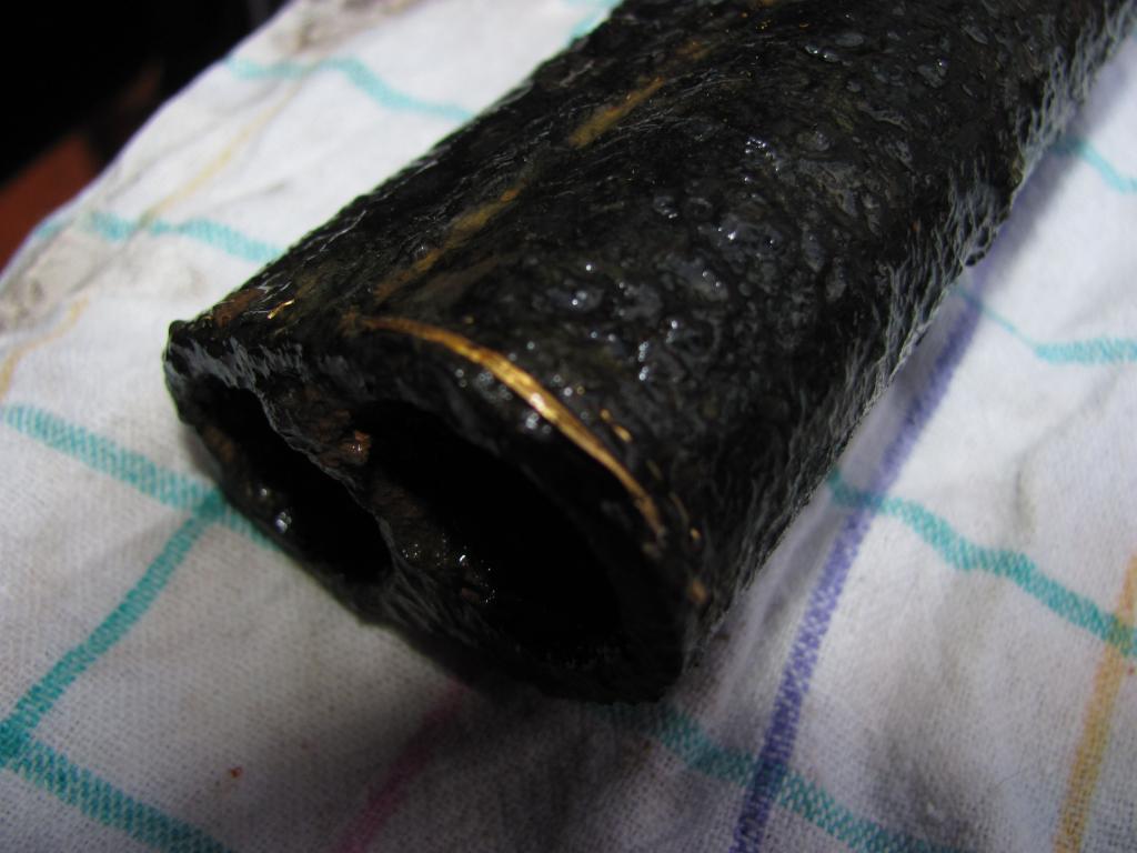

                              Ich habe nun mit der Reinigung angefangen und eine interessante Entdeckung gemacht. Den hinteren Teil des Laufs umläuft ein Band.
                              Da es keinerlei Anzeichen von Oxidation zeigt würde ich auf Gold tippen. Das Band ist recht dünn und sieht aus wie Lametta. Es ist auch äußerst fragil, was die Restaurierung natürlich erschwert.
                              Kan jemand etwas dazu sagen oder hat vielleicht Vergleichsexemplare?
                              Ich hoffe die Datierung vielleicht noch etwas zu optimieren.
