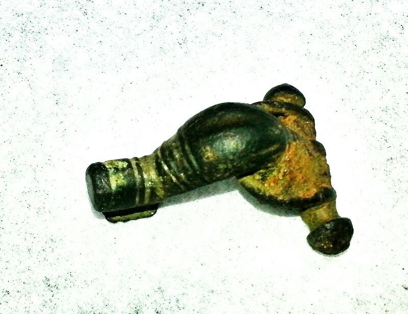

    Kann das Fundstück jemand zuordnen bitte?!

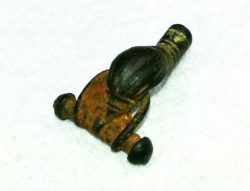

    Hier noch ein Bild

      Hoi PG,
      Sieht mir nach einer einer Kniefibel, eher Römisch irgendwo um 0-200 n. Chr. aus.

        Hab ich auch erst getippt aber die Römer ham sich so weit nach Norden nur vereinzelt getraut! Nördlichstes Brandenburg...

          ... auch DU wurdest schon in Ecken gesehen, wo sich kein anderer normaler (!) Mensch hintraut ...
          Auch ein Römer kann mal auf Reisen gewesen sein.
          ... und manch Souvenir eines reisenden Germanen ist auch schon auf verschlungenen Wegen auf Wanderschaft gegangen.
          So lange das ein Einzelfund ist, muß man da nicht unbedingt draus schließen, daß Julius Cäsar dort ne Datsche hatte ...
            Die Germanen haben solche Fibeln auch selber hergestellt. Nur mal so...
            Ich hab mal wieder keine Literatur hier, würde aber sagen, zweigliedrige Armbrustfibel, Almgren VII (ganz grob 2.-3. Jhd.).
            (Henry Ford)
              Dazu, dass Fibeln nicht direkt ein Cäsar-Anzeiger sind, haben meine Vorschreiber ja schon wichtige Sachen geschrieben.
              Mit den Bestimmungen bin ich nicht ganz einverstanden (tut mir leid...), man müsste noch mal ein Bild vom Bauch der Fibel haben, ein seitliches und ein Frontbild vom Kopf.
              Ist irgendwie sehr seltsam, die Form.

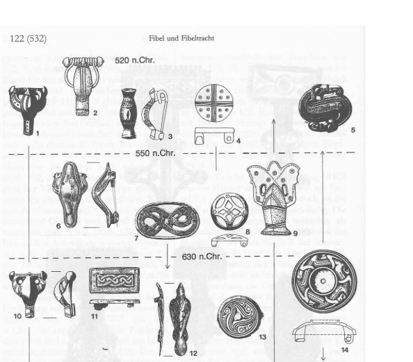

                Ist (sehr) vermutlich ein skandinavischer Fibeltyp des 6 Jh. als Vorläufer der Schnabelfibel des 6/7 Jh.
                Sehr seltener und wichtiger Fund was die Geschichte der skandinavischen Verbindung zum Festland betrifft!
                  Du hast natürlich recht!
                  Hätte ich auch drauf kommen müssen, gab "meiner Ecke" auch ein paar solcher Funde...

                    Die Schnabelfibeln kommen öfters vor, dies Stück ist aber 100 Jahre älter!
                    Hier mal zum Vergleich (Nr. 2 ist die gezeigte)
                      Die meinte ich. Wurden auch in der Altmark gefunden...
                        Sehr schön, danke für die Bestimmung. Ich mache noch bessere Bilder, setze die dann rein. Was ist mit dem Zustand, ich habe nur mit Wasser und Bürste gereinigt, will kein Risiko eingehen.

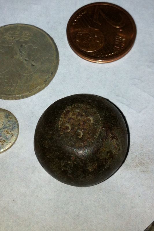

                        Noch eine Frage:
                        Könnte der Fund zu diesem von mir gefunden Kugelzonengewicht passen?
                            Noch eine Frage:
                            Ups, schönes Stück, aber 400-500 Jahre jünger (Wikinger-Slawenzeitlich)
                            Müßte bei 4 Punkten um die 32 g wiegen
                              Gewogen hab ichs noch nicht, schick es nem Freund im Museum zum säubern. Dann wiege ich es. Noch ne Frage, was heißt Wikinger/Slawisch? Slawen sind doch eine Erfindung der Neuzeit, es gibt keinen achologischen Beweis für die Existenz von Slawen. Es gib heute einen Sprachraum der "slawisch" genannt wird aber Wikinger und Slawen haben nur in polnischen Geschichtsmärchen etwas miteinander zu tun. Hier ein sehr guter Vortrag von Gert Meier, dem Autor von "Die Entlarvung der Slawenlüge":
