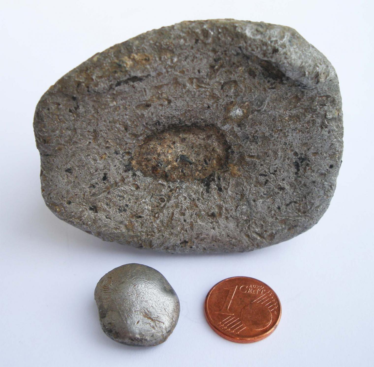

    Ein Waaahnsinns-Signal - ein Wahnsinns-Teil. Dass man manchmal kleine Schmelzreste
    auf dem Feld findet, ist nichts besonderes. Aber so einen Klotz hatte ich bisher noch nicht.
    Der steht jetzt als Deko im Schrank. Industrielle oder handwerkliche Schmelze?

    Hast Du die Oberfläche schon irgendwie bearbeitet, oder ist das momentane Aussehen "natur"??
    Bestimm´ doch mal die Rohdichte.

      Hallo Jörg,
      Die Oberfläche ist lediglich mit einem Pinsel vom anhaftenden Lehm bzw. Sand befreit.
      Sonst hab ich nichts dran gemacht. Das Gewicht beträgt 185.35 g. Wenn Du einem Laien,
      der über eine mäßige Schulbildung nicht hinausgekommen ist, erklärst wie man die
      Dichte bestimmt...
      Also dicht ist es, man kann nicht durchgucken.

        Nun, Du brauchst ne Waage - am besten ne Feinwaage.
        Die Küchenwaage Deiner Liebsten tut es aber auch ...
        Ein Glas, Wasser und nen Bindfaden.
        Und dann sagst Du uns einfach die Zahlen, die da rauskommen.
        Den Rest macht das Forum
        => Anleitung, die ersten beiden Punkte beschreiben das Prinzip
        Jörg

          Also, der Prüfling wiegt auf meiner Briefwaage 185 g. Eine Schale Wasser habe ich auf 0
          gestellt und das Teil an einem dünnen Faden frei hängend darin gewogen.
          Ergebnis 70.5 g. Folglich: 185 : 70,5 = 2,624
          Strontium 2,63
          Aluminium 2,7
          Was anderes finde ich nicht. Kann aber durchaus sein, dass es kein reiner Stoff ist,
          sondern eine Legierung, oder anderswie verunreinigtes Metall.
          Was lerne ich heute: Dichtebestimmung!
          Vielen Dank!

              Hallo Ironpic,
              Strontium ist sehr unwahrscheinlich. Daher geh mal von Aluminium aus.
              Es gab (böse) Zeiten in denen Flugzeuge abgeschossen wurden und die brennend vom Himmel fielen. Dabei gab es durch den Absturz sehr viel Sauerstoff der das Feuer nährte und das Alu schmolz. Das tut es so bei 660 °C. Das könnte so einen Tropfen erzeugt haben. Gab es in deiner Gegend Abstürze.
              Die 2. Möglichkeit ist das der Bauer rigeros seinen Kanonenofen geschürt hat und das nicht nur mit Holz sondern mit allem wo Holz dran war. Auch hier kann Alu geschmolzen sein und später über den Mist, wo ja die Asche des Ofens landete, aufs Feld kam.
