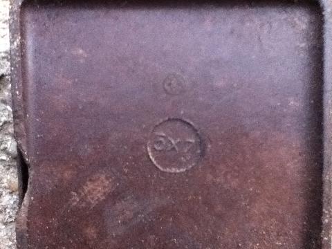

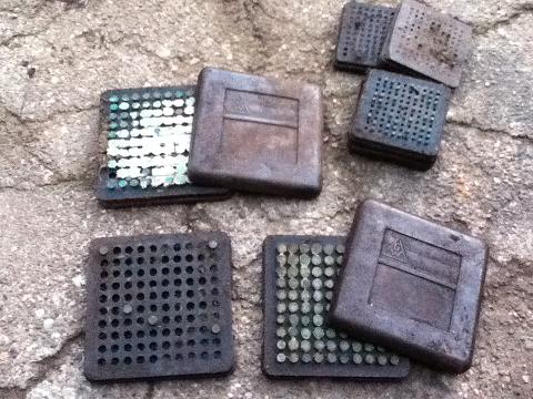

    Hallo
    habe heute ettliche dieser Bakelitt schachteln gefunden und einige haben kupferfarbenne stäbchen oder so als inhalt , die müssen metallisch sein da meine sonde voll angeschlagen hat.
    mich würde es interessieren was das ist oder wofür das ist , sind weder hol noch haben die ein gewinde also keine schrauben oder sonstiges nur 5x7mm stäbchen.
    danke für eure antworten

    Vorsicht, könnten eventuell Duplexkapseln Bzw. Sprengkapseln sein. Denke nur wegen der Bakelitboxen.
    Bin mir aber dabei nicht sicher.

      Moin
      Könntest du uns wohl mitteilen, was auf dem Bild Nr.2 zu lesen ist? Kann es bei der Fotoqualität micht ganz erkennen!

          danke , aber nee sprengkapseln sind aus alu , beschriftet und haben ein gewinde wenn die für zünder sind.
          diese hier sind 5mm breit und die anderen event.1-2mm breit und sehen aus wie kupferstäbchen.

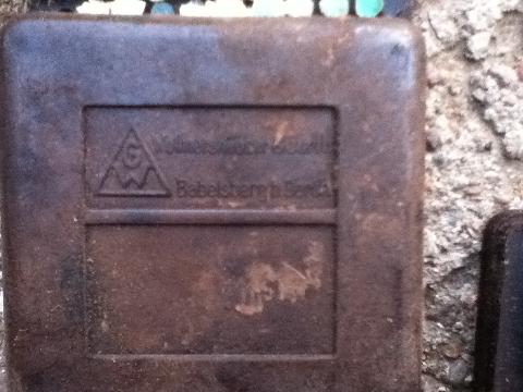

            Wollmersdörfer & Guth
            Babelsberg
            werd mal nochmal nachsehn gehen

              Zündkapseln gabs auch aus Messing und ebenfalls ohne Gewinde.
              So eine hat mich fast die Hände gekostet!

                so jetzt noch einmal richtig
                "Wollmershäuser & Gurth"
                Babelsberg b.Berlin

                  Also gefunden hab ich dazu noch nichts und die Größe von den kleinen Teilen macht mich ebenfalls Stutzig.
                  Könnte eventuell auch was elektrisches sein?
                  Aber bis zur Klärung gilt trotzdem Vorsicht!

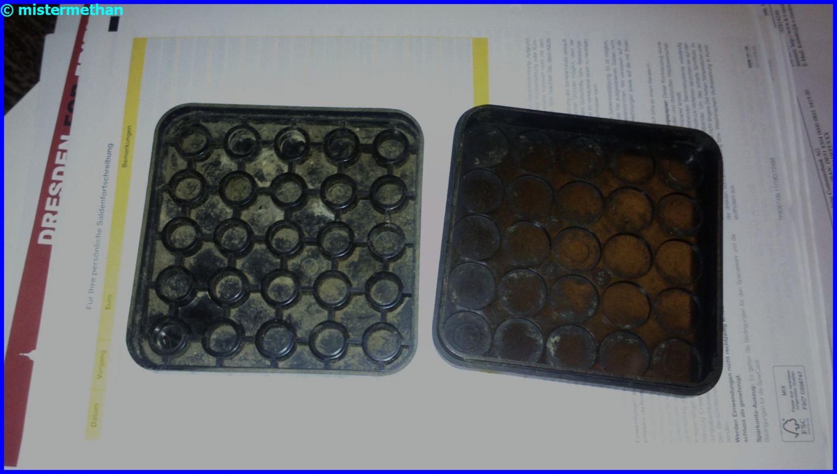

                    Der Meinung bin ich spontan auch, in meinem Fall sind es zwar Schachteln für 2cm-Kopfzünder, aber trotzdem!
                    Die "erhöhte Vorsicht" würde ich unterstützen!

                      Zitat: Peter Degen kann sich noch gut erinnern, wie sein Vater täglich in seine Firma ging, die "OHG Wollmershäußer & Gurth" in Potsdam-Babelsberg, die er bis zu ihrem Ende 1945 leitete. Peter Degen weiß noch genau, wie er als Kind in der elterlichen Firma mit anpacken musste. "Mit sieben Jahren wurde ich vor die Werkbank gestellt und musste unter Aufsicht eines Meisters Würfel feilen."
                      Die Firma stellte Präzisions-Stauchzylinder zur Gasdruckmessung her

                        super vielen dank für die antworten , somit ist es dann klar
                        allerdings wie oder was die nun mit der gasdruckmessung auf sich haben und wie die nun verwendet wurden ist mir nicht ganz klar.
                        aber nun weiss ich in welche richtung diese packungen passen.

                          Wiki meint zur Gasdruckmessung:
                          "...Gasdruck-Meßgerät
                          Mit ihm ermitteln Ballistiker den Gasdruck bei Patronen. Über eine Bohrung im Patronenlager setzt der Prüfer einen Stahlkolben, darauf kommt der Stauchzylinder aus Kupfer, sein Durchmesser ist auf das jeweilige Kaliber genormt. Mit einer Schraube wird der Zylinder von oben festgeklemmt und die Schraube fest angezogen. Nach dem Schuss entnimmt man den Stauchzylinder und misst seine Höhe.
                          Die Differenz zwischen dem normalen und gestauchten Zylinder ergibt einen Wert. Aus einer Tabelle kann man anhand dieses Wertes den Gasdruck ablesen...."

                              Na wieso?
                              Gasdruckmesser sind doch für die Rüstungsindustrie.
                              Zum Waffenjustieren.
