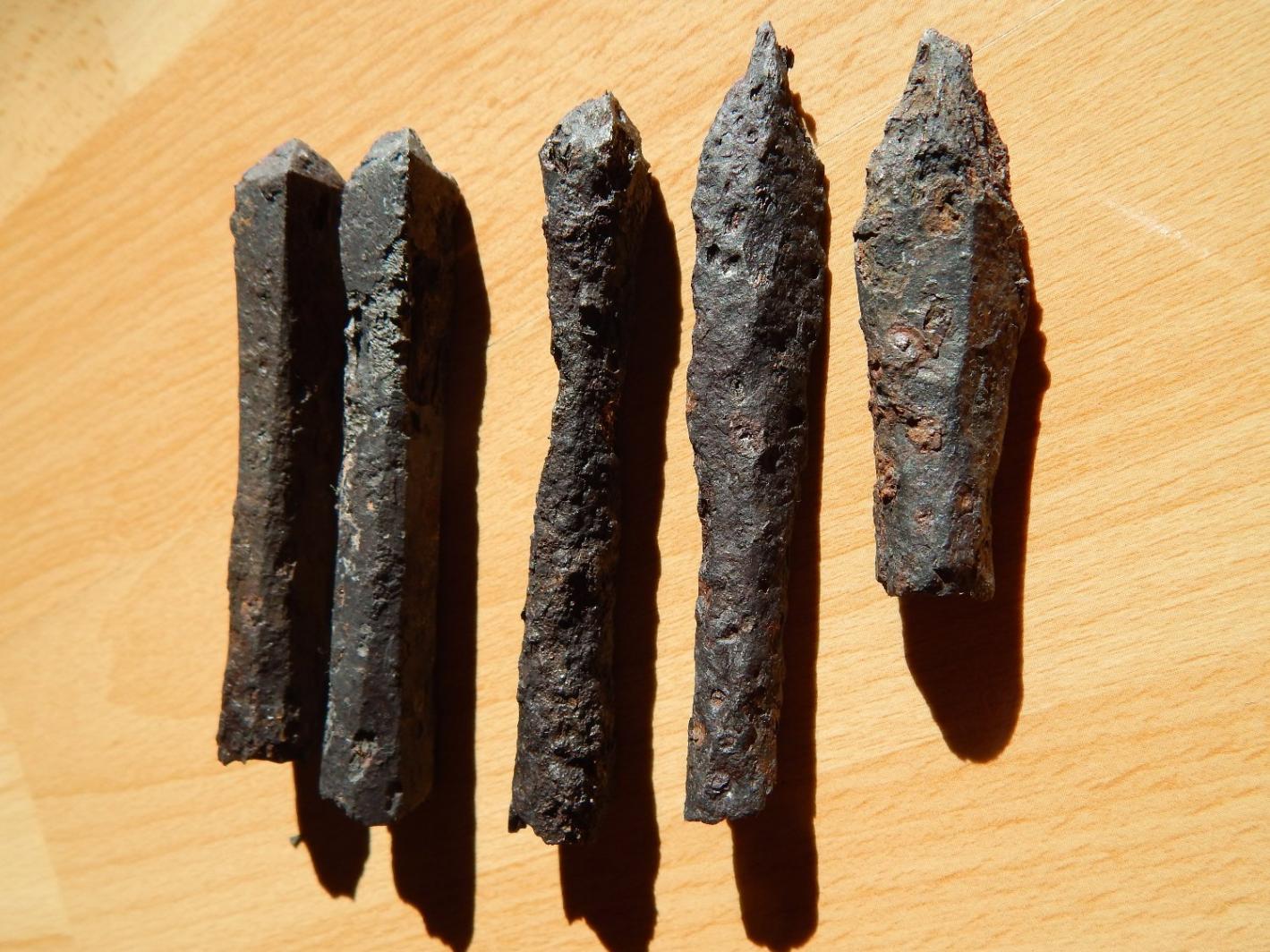

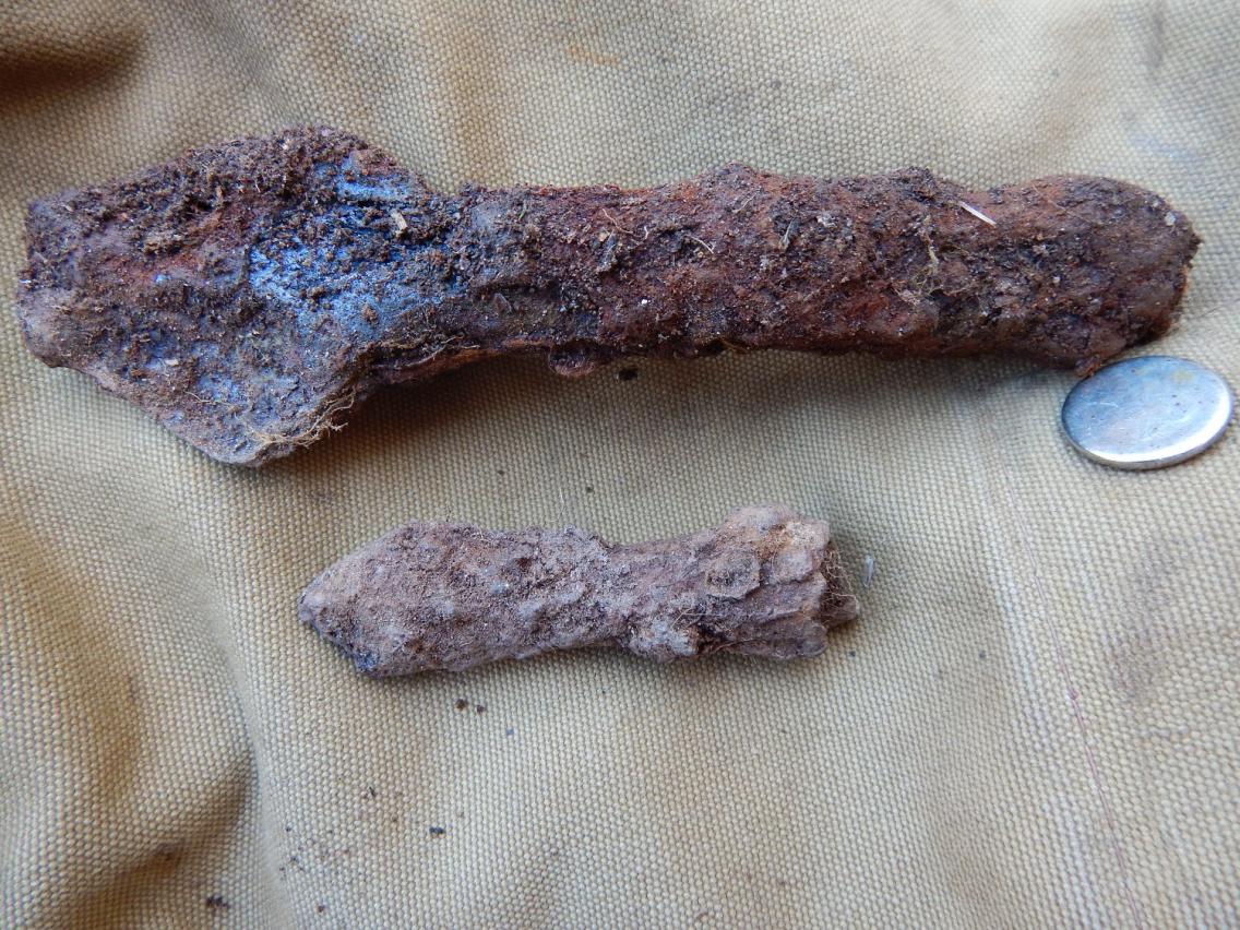

    habe wieder etwas Zeit gefunden meiner Sage auf den Grund zu gehen.
    Aber die Info`s werden immer verwirrender.

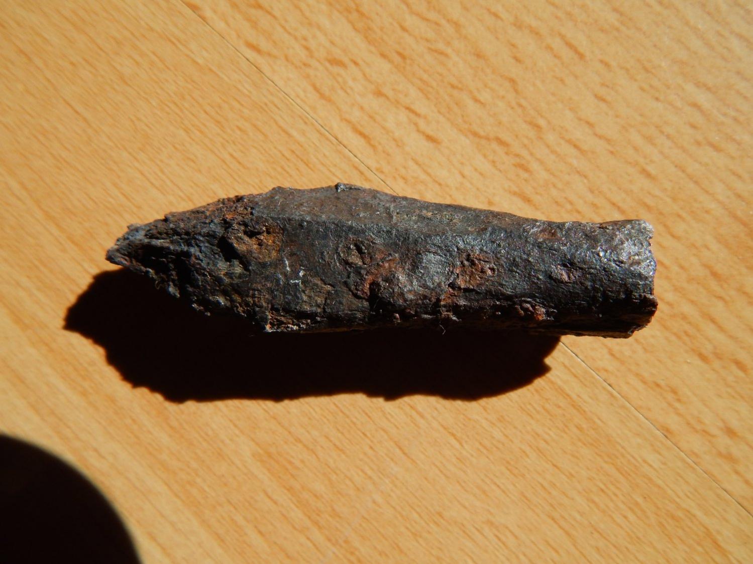

    Gefunden wurde gestern und heute wieder eine Spitze.
    Diese ist aber wieder größer wie die anderen.
    (Siehe Bild mit den gereinigten Stücken. Es ist die unterste...)
    Auffallend ist, das die letzten Fundorte ca. 500 Meter auseinander liegen, aber alle Bolzen in die gleiche Richtung zeigten.

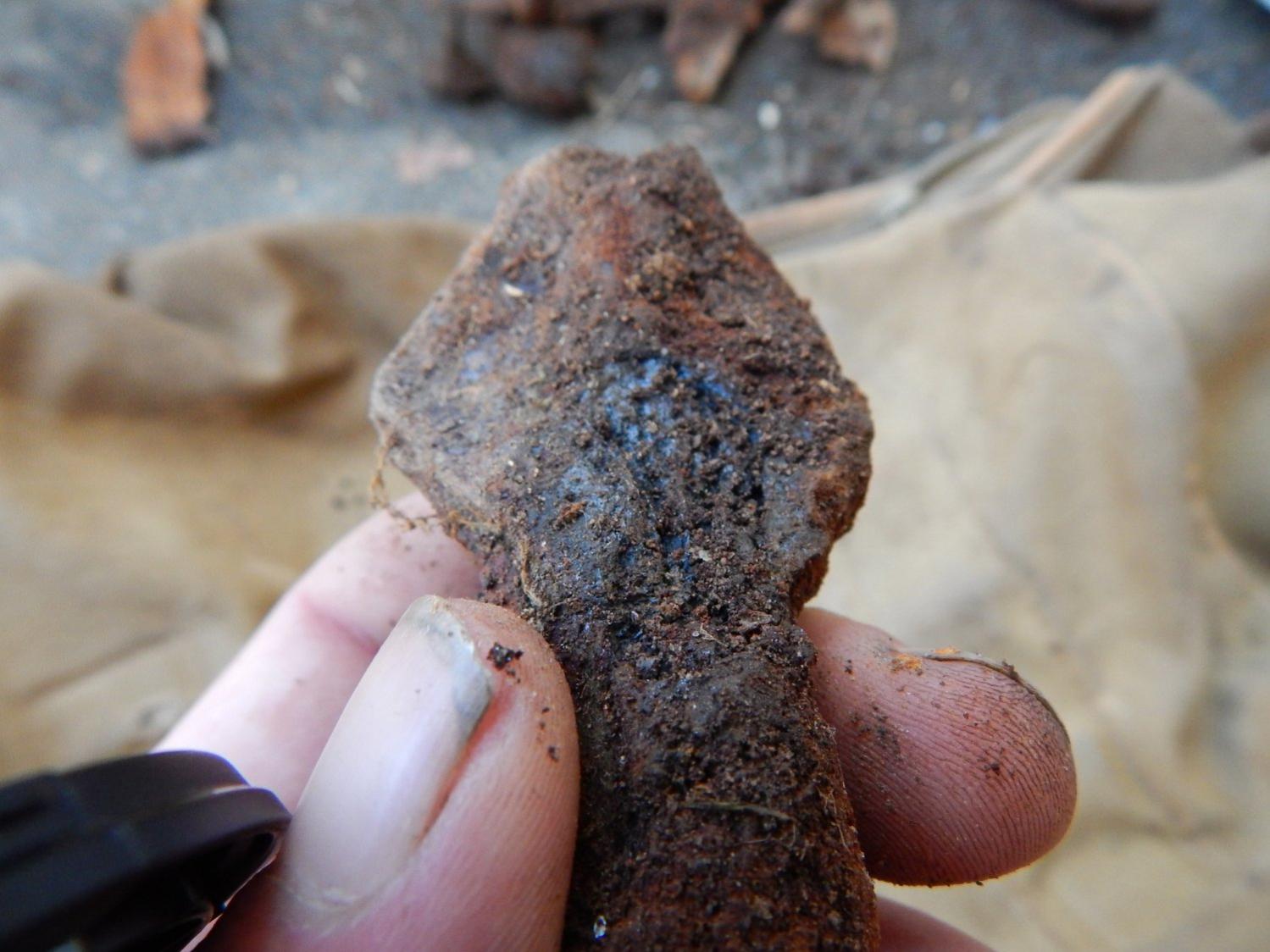

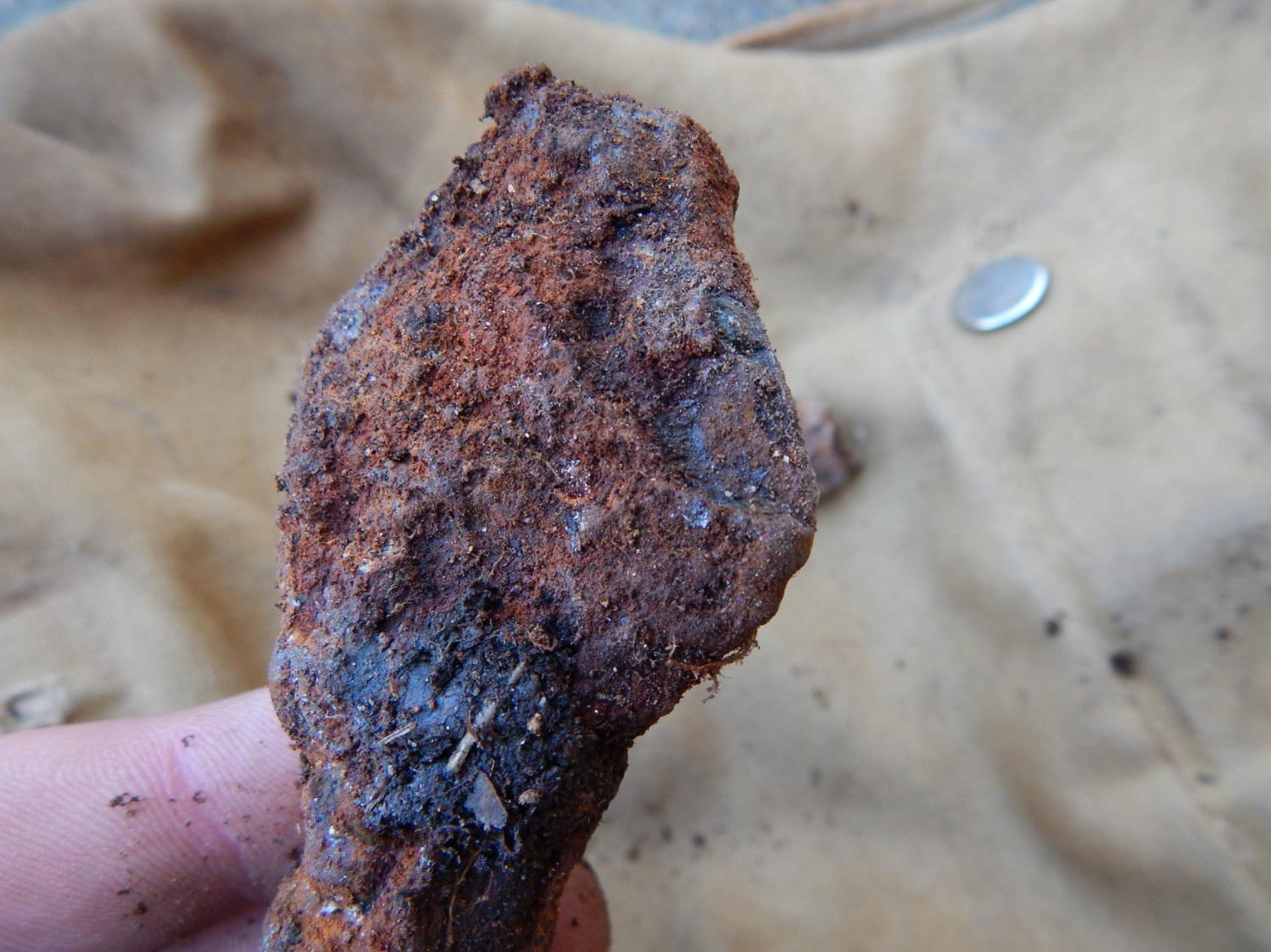

    Kann mir jemand sagen was das lange Teil neben der Spitze von heute ist?
    (Liegt auf der Tasche)
    Es sieht etwas wie ein übergroßer Bolzen aus.
    Tülle hat es keine aber die Spitze scheint auf EINER Seite die erhebung wie die Bolzen zu haben.
    Ich hoffe Ihr könnt mir folgen, ist schlecht zu beschreiben und noch schlechter abzulichten...

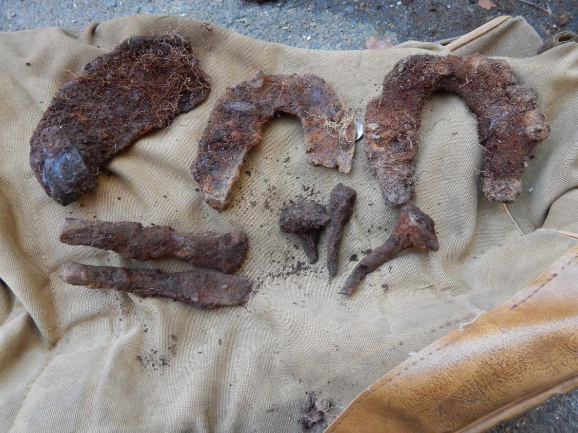

    Der Rest sind die heutigen Beifunde.
    Würde mich über Hilfe freuen!!!!!

    Ich würde sagen - Achsnagel....

      Oh, mir kam nur die Form so verdächtig vor....
      Danke!

        Ich würde auch sagen Achsnagel!

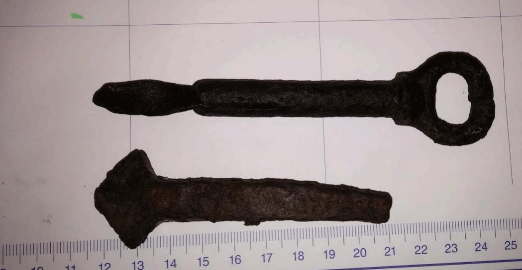

          Ich muss das jetzt nochmal aufwärmen....
          Ich habe gerade versucht, den Achsnagel zu datieren und die haben da
          auch welche in dieser dreieckigen Form.
          Diese werden auf das 3.-4. Jhd datiert.
          Was mich sehr erstaunen würde, das älteste aus dem Fundgebiet ist bis jetzt ein Wellenrand Hufeisen.
          Hat da jemand von euch einen Link oder kann mir anderweitig Helfen?
          (Möchte mir da einen Schaukasten mit Beschriftung für Funde aus dem Gebiet bauen)
          Grüße und Danke im Voraus!
          Wenn jemand noch was zu den Bolzen-Spitzen weiss nur zu...
            So genau kann man Achsnägel dieser Form nicht datieren, meine ich.... Eher MA.

              Die drei linken Blozen gehören lt. Zimmermann zum GS Typ 1.2, sind zwischen 2 und 5cm lang, also Blattlänge, chronologisch werden die ins 15.Jhdt. eingeordnet, weil die z. B. im Fundmaterial 1415 von der Wartburg nicht vorkommen. Die anderen Beiden sind dem Typ Zimmermann 4-5 l zuzuordnen, die vom 13. bis 15. Jhdt. vorkommen, vereinzelt bis ins 16. Interessant ist die stumpfpyramidale Form der ersteren, die mit dem Aufkommen der Plattenpanzerung bessere Durchdringung erlaubte, wie sie schon bei den röm. Pilaspitzen zu beobachten ist am Ende der Republick bis zum 3. Jhdt. n- Chr.
              Gruß Septi

                Danke für die Information!
                  Ohne dass ich jetzt Detailkenntnisse habe, kann ich aber sagen, die Achsnägel wurden hier noch in den 50iger (und länger) von Bauern in dieser Form verwendet, gibt es in den verschiedensten Varianten und gerade in ländlichen Gebieten ließ da jeder Grobschmied seinem Können freien Lauf.
                  Dirk
                    Stimmt, die werden sogar aus dem 20. noch gefunden, ein Design, welches sich bewährt hat! Selten sind die mit u. U. mehreren Schmiedemarken.
                    Gruß Septi
