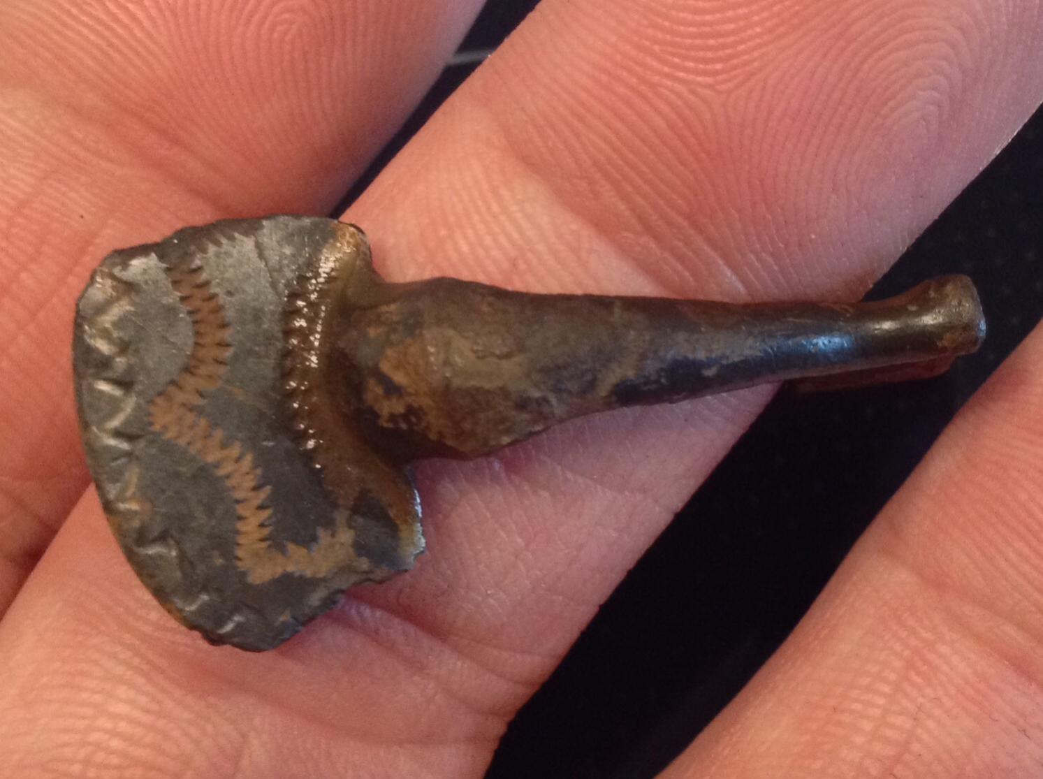

    Hallo zusammen, hab heute dieses feine fibelchen gefunden

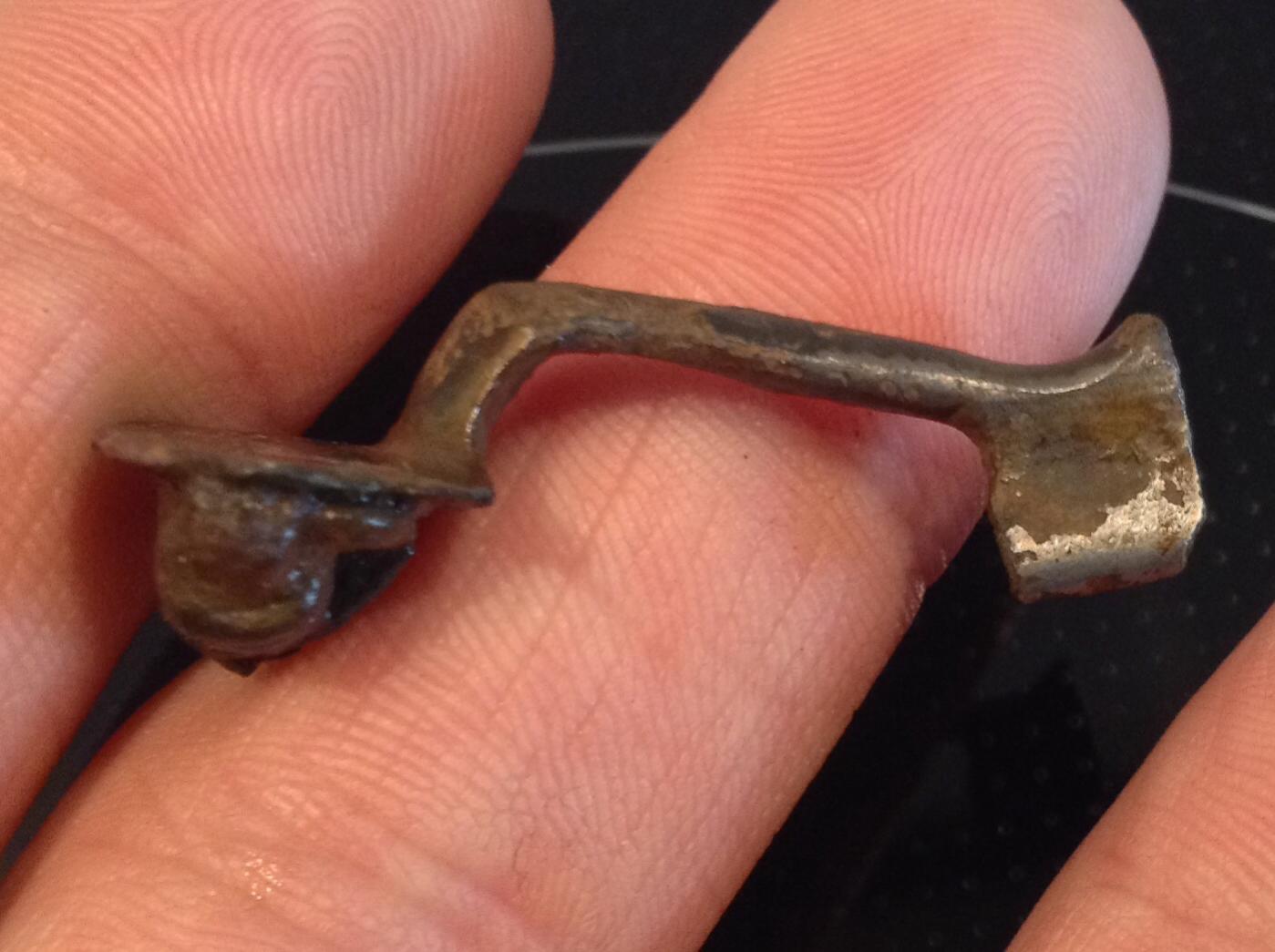

    Ich denke mal es ist eine silberfibel, da man auf dem Bild 2 am nadelrast noch Silber erkennt.
    Habe ich recht mit meiner Vermutung?
    Über eine Datierung würde ich mich sehr freuen.
    Würdet ihr die Fibel reinigen? Damit das Silber besser zum Vorschein kommt?
    Lg michi

    Bild 2

      Glückwunsch, scheint ein seltenes Teil zu sein.
      Bin schon auf die Datierung gespannt.

          Ich kenne die Bezeichnung der Fibel nicht, düfte aber schon VWZ sein. Ich denke die Fibel gehört zu den Bügelfibeln mit Kopfplatte.
          Die Fibel ist "nur" versilbert worden, deshalb auf keinen Fall weiter reinigen.
          Ein richtig schöner Fundbeleg einer sehr spannenden Zeit.

            Hat auch was von einer Kniefibel, die bis in die Spätantike getragen worden ist.
            Diese Fibellei
            Doch eher Kniefibel mit stichverzierter Kopfplatte 3.-4. Jhd.

              Sehr schönes Stück, sieht für mich einer römischen
              Kniefibel aus dem 2.-3. Jh. sehr ähnlich.
              Bei dem versilbert stimme ich Basti zu, da würde ich nichts mehr reinigen.
                Diese Fibellei
                Richtig.
                Und auch richtig, dass es nur eine Weißmetallauflage ist...nicht weiter reinigen.

                  Danke Leute für die Einschätzungen ihr seid spitze
