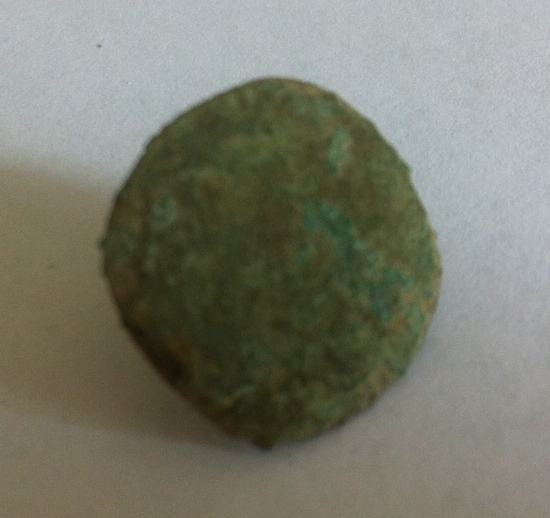

    Ich freue mich sehr meinen ersten Knopf gefunden zu haben!!!
    Hier zwei Fotos. Größe 1,5 x 1,5 cm und sehr flach.
    Gerne Tipps wie ich ihn einordnen kann. Danke!

    Hallo FMai,
    dein Knopf ist frühestens aus dem 17 Jh. Er ist noch im Dreiformenguss gegossen worden. Das sieht man an der Naht auf der Rückseite und an der Tatsache das die Öse mitgegossen worde. Manchmal ist die Naht mit der Feile entgratet worden aber man erkennt sie eigentlich immer. Später wurde eine Eisenöse beim gießen mit eingegossen. Noch Später wurden die Knöpfe abgedreht. Das sieht man an den Spuren (Kreise vom abdrehen) und die Öse wurde aufgelötet.
    Ich habe bewusst geschrieben ab 17 Jh. weil noch sehr lange Zeit diese Knöpfe nach dem alten Gießverfahren in Heimarbeit hergestellt wurden.

      Staune immer wieder über Dein Detail/Hintergrundwissen (auch im Sucherforum), habe gerade wieder dazugelernt. Danke

        Wow das war ja wirklich eine riesen Hilfe! Vielen Dank für die tolle Antwort!
