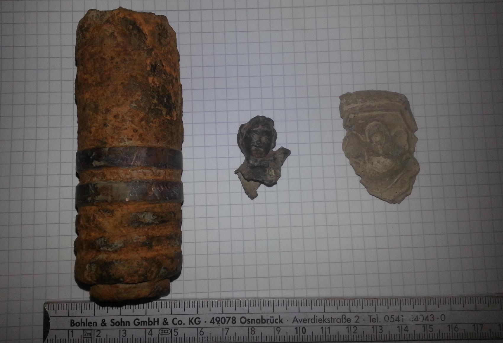

    Hey leutz,
    (Fundort: Feld)
    Hab mal wieder 3 Sachen zu den ich gerne Infos hätte

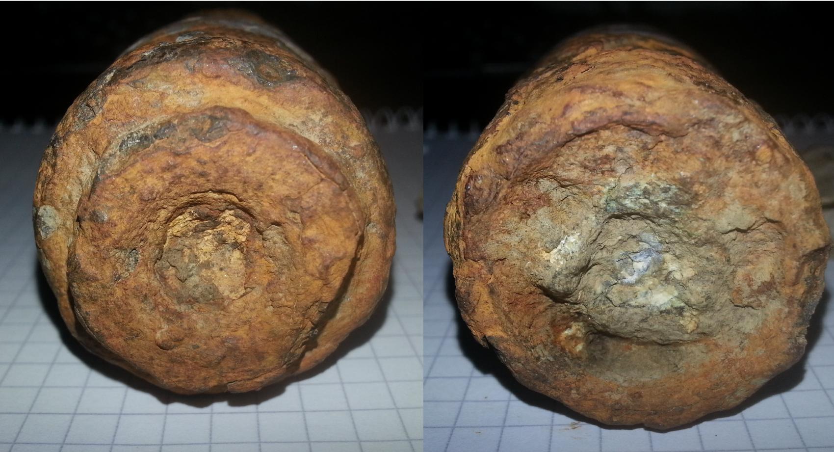

    1. Eisen Objekt (10cm lang, 4cm Durchmesser)
    Hat im unteren Teil Rillen und Richtung Mitte 2 Kupfer-Ringe
    Im inneren ist es Grau/Weiß

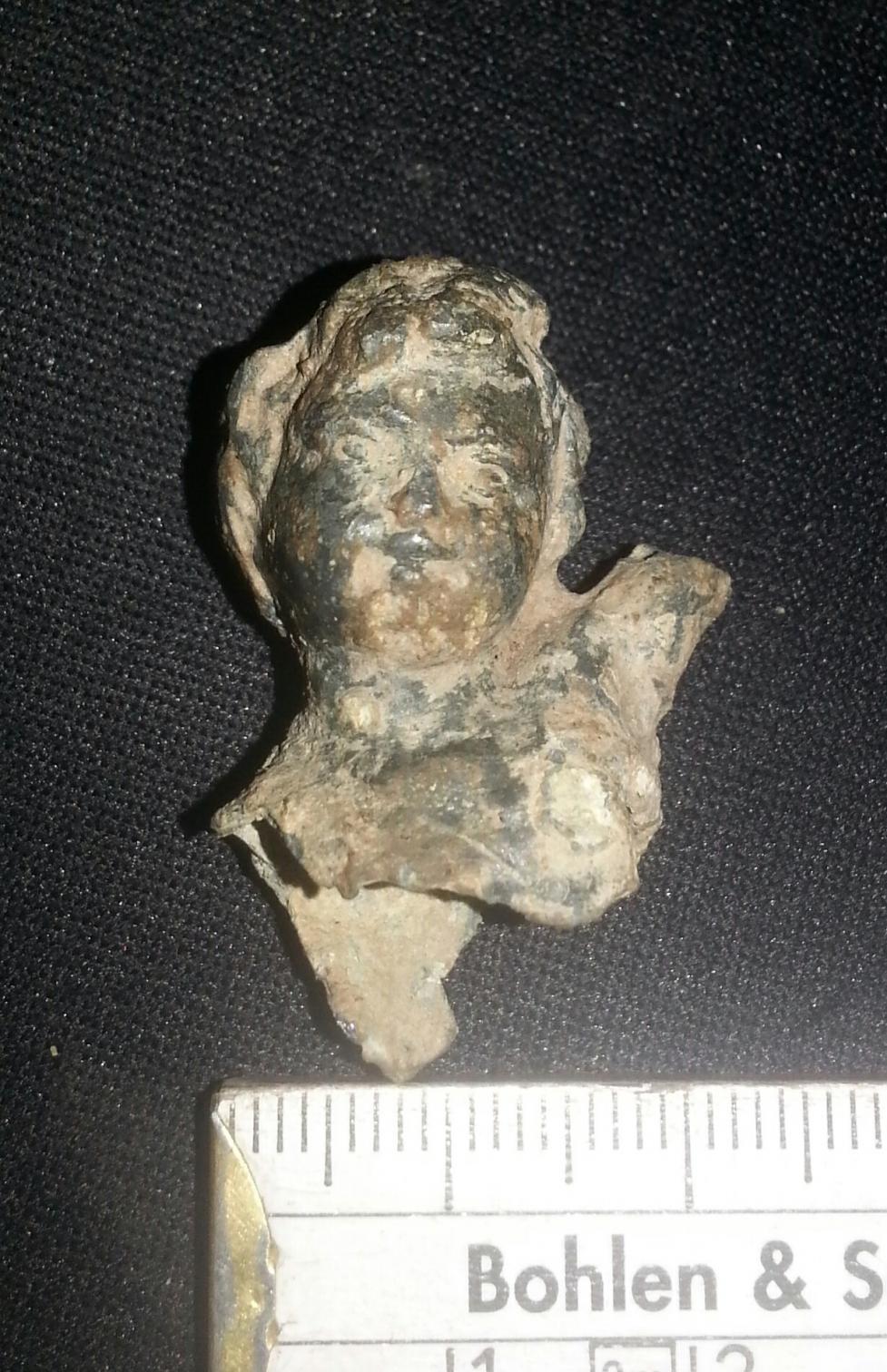

    2. Kleiner Engel (Rest davon)
    Sehr fein gearbeitet. Augen, Haare etc...
    Oberkörper ist hohl

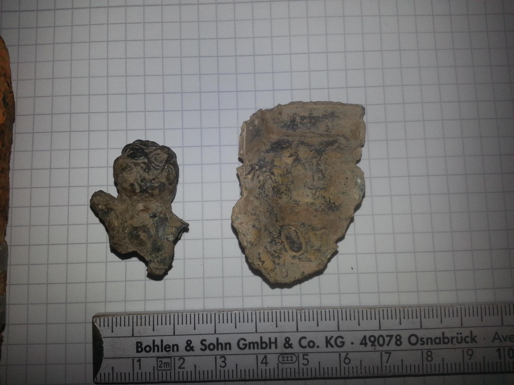

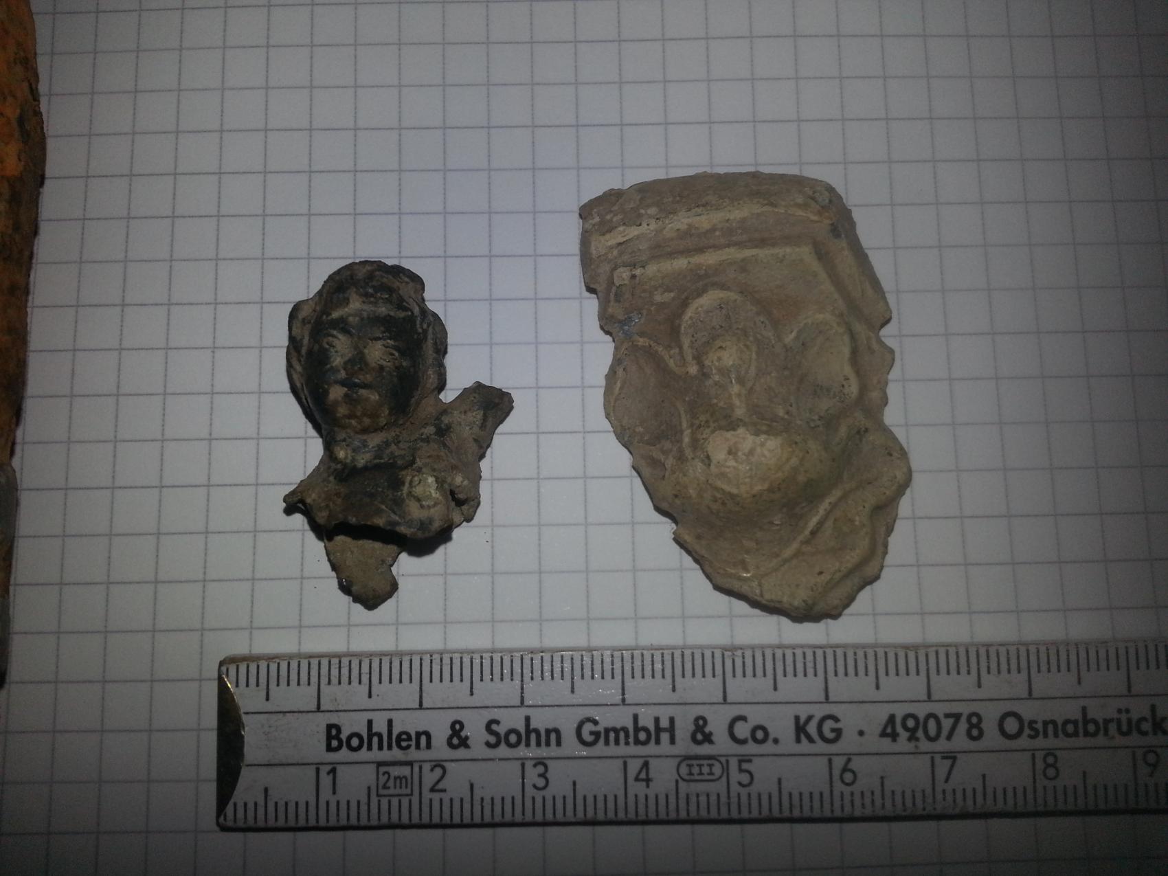

    3. Evtl. eine Art Beschlag ?
    Denke es ist ein Eichenblatt darauf abgebildet.
    Auf der Rückseite sieht man eine "40"
    Das Blatt an sich ist nach vorne gewölbt (2cm in der Tiefe)
    Bin dankbar für alles an Infos (Alter, Herkunft etc...)
    Das Ding mit den Kupferringen bring mal vorsichtshalber in den Garten und tu es in einen Eimer mit nassem Sand! Bis Dir jemand was genaues sagen kann.
    NIcht im Haus aufbewahren. Raus damit. Jetzt.

      Sieht mir nach Gewehrgranate aus............erkenne das auf dem Handy nicht wirklich gut?

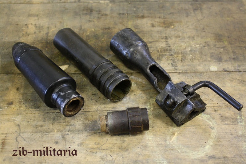

        Glaube auch an eine Gewehrgranate
        So in etwa: ( siehe Bild )
        schnell weg damit, raus und abholen lassen..

          danke für die bisherigen Antworten.
          Also das besagte Objekt befindet sich nun im Schuppen (Stahlbeton Wände)
          Werde morgen mal die Zuständigen kontaktieren und hoffen das es keine Granate ist!
          Was mich stutzig macht sind die Kupfer Ringe und das keine üblichen Führungsbänder vorhanden sind.
          Aber Sicherheit geht vor und es wird morgen gemeldet.
              Was du zeigst ist ja nur der Schießbecher!
              • Fingerhueter
                • 12.01.2014
                • 1170
                • Hessen
                Das ist mir bewusst, aber schau mal dieses Bild hier... Dann siehst du im Vergleich zu seinem das beides nicht nur allein die Abschussvorichtungen sind.
                Falls ich mich Irre freue ich mich auf Verbesserungen
                Das Gewinde ist unterschiedlich ja, vielleicht ist es auch keine Gewehrgranate...
                Aber wer will dieses Risiko denn eingehen?
                Grüße

                  Besonders die Angabe was beim Becher der Inhalt ist sollte nochmals hellhörig werden lassen.
                  • nigges87
                    • 05.02.2014
                    • 23
                    • Karlsruhe
                    Ist ganz sicher ne granaten. Jedoch keine Gewehrgranate. Der Zünder fehlt in diesem fall. Jedoch ist das ding immernoch gefährlich und sollte direkt abgeholt werden !! es handelt sich nicht um einen Blindgänger, das erkennt man daran das die Führungsbänder noch in takt sind. könnte damals per hand demontiert worden sein oder ein Munitionslager ist explodiert.
                    Also gefährlich ! KMRD anrufen ! Polizei nicht zwangsläufig
