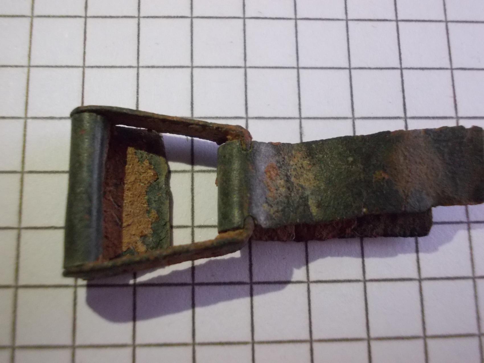

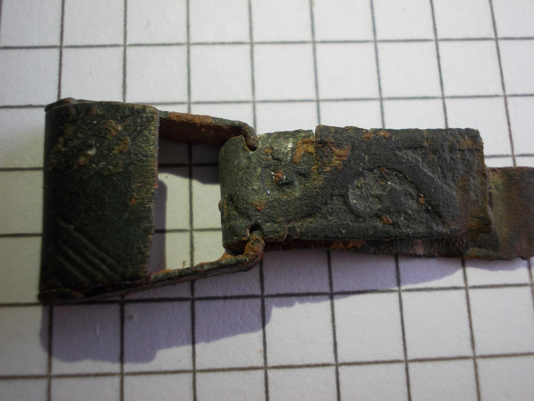

    Beim reinigen der Funde meines neuen Lieblings-Ackers auf dem ich auch die letzten Silbermünzen & den Karolingischen Schwertgurtbeschlag fand kam auch dieses verzierte Stück ans Tageslicht.
    Da die Begebenheiten dort so interessant ist, würde ich gerne Wissen was dieses Stück ist / war
    Länge : 42mm
    Breite: 15mm
    Länge der Öffnung: 15mm
    Dicke : 1mm
    Evtl. eine Art Lochgürtelhaken(?) -Naja Danke im Voraus euch

    Sieht irgendwie aus wie eine Schließe einer alten Schultasche...

      Lochgurthaken ist wahrscheinlicher.evtl. Kommt auch etwas vom Sattelzeug hin.

        Danke euch schonmal, vom Alter schätze ich ca 16-17Jh. die tiefgrüne Patina kommt auf den Bildern leider nicht so rüber.
        Stimmt ihr da zu - oder doch jünger?

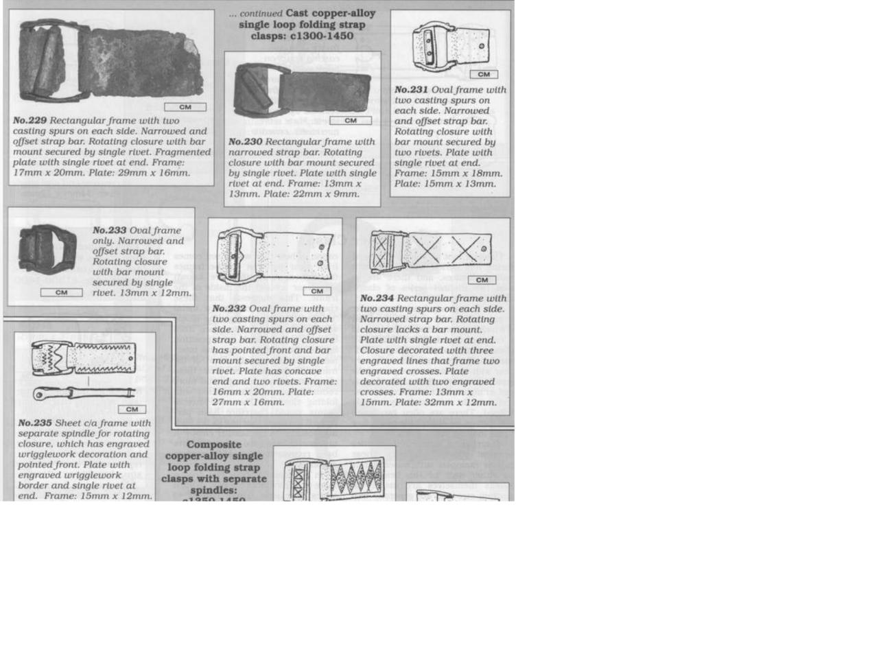

          Mal Vollständigkeitshalber, gerade beim stöbern nach einem anderen Fundstück gefunden:
          Es ist wohl doch älter als angenommen, aber Hauptsache bestimmt
          Liebe Grüße
            quelle: Seite 39 in "Buckles 1250 - 1800" - Ross Whitehead

                  Ich hab in 2 Jahren in keinem anderen Forum ein ähnliches Fundstück sehen dürfen, daher freue ich mich zu wissen was es nun ist. Es ist mit 1mm dicke unglaublich dünn und empfindlich, schön verziert und hübsch patiniert.
                  Ich gehe schon vom 14 - 15. Jh. aus..

                            Zitat von ghostwriter
                            Vielen Dank!
                            Dort sind ähnliche Stücke bei "Fig. 6 Medieval - Type IVB 1350-1500", bestätigt also Zeitlich die Angabe bei Whitehead.
