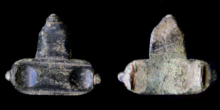

Fibel, Beschlag, Fibelbeschlag Beschlagfibel? Keine Ahnung...
    Ich bin wirklich überfragt!
    ca 2,8 x 2,3 cm
    scheint nicht gebrochen zu sein. Das Material ist versilbert/verzinnt?
    Stammt von einer klar mittelalterlichen Stelle mit einigen Highlights im 8-9 und dann wieder dem 11. Jhdt.
    Es sind hier in der Gegend schon ähnliche Dinger gefunden worden. Diese waren als RKZ-Beschläge angesprochen worden. Leider jedoch habe ich bisher noch keine überzeugenden Beispielbilder gesehen... so ganz bin ich von der Datierung und ID auch nicht überzeugt.

    Ich wär ganz klar für eine Fibel

      Für mich sieht es aus wie ein Fibelkopf - Völkerwanderungszeit

        na ich weiss nicht, kann keinen anhaltspunkt für eine fibel sehen.
        ein vergleichsstück wäre gut.

          Ist unten was abgebrochen?
            Hey, danke schon mal für die ersten Antworten.
            Es scheint so, dass unten nichts abgebrochen ist. Auch bei den anderen Vergleichsstücken ist dort weder Bruchkante noch Rest von irgendwas zu sehen.

              Ich tendiere auch zur Fibel, obwohl ich im deGruyter und auch bei Almgren kein 100%igen Vergleich gefunden habe.
              Auf dem Bild der Rückseite sieht man auf der Linken Seite noch als runden Punkt den korrodierten Rest der Nadel von der Schließe.

                Schöne Fibel.
                Herzlichen Glückwunsch.
                  Vielen Dank für eure Antworten und Hinweise. Ich bin gespannt auf die offizielle Ansprache des Amtes. Werde euch natürlich auf dem Laufenden halten.
