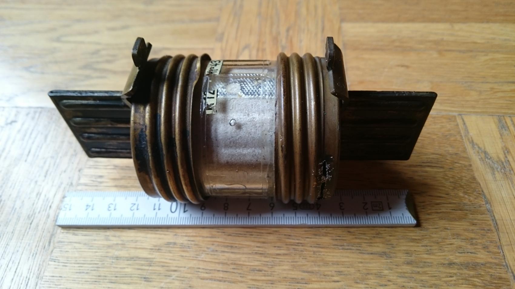

    NH-Sicherung
    Fundobjekt ist ja eigentlich identifiziert, eine NH-Sicherung von SIEMENS.
    Meine Frage bezieht sich auf die Datierung. Hier kann ich leider nicht viel finden.
    ....Vielleicht kann mir ja hier mehr geholfen werden als mein LEGO-Stein für Niedersachsen oder evtl. Bodenbelag....
    Gruß vom immernochratlosen Öschi

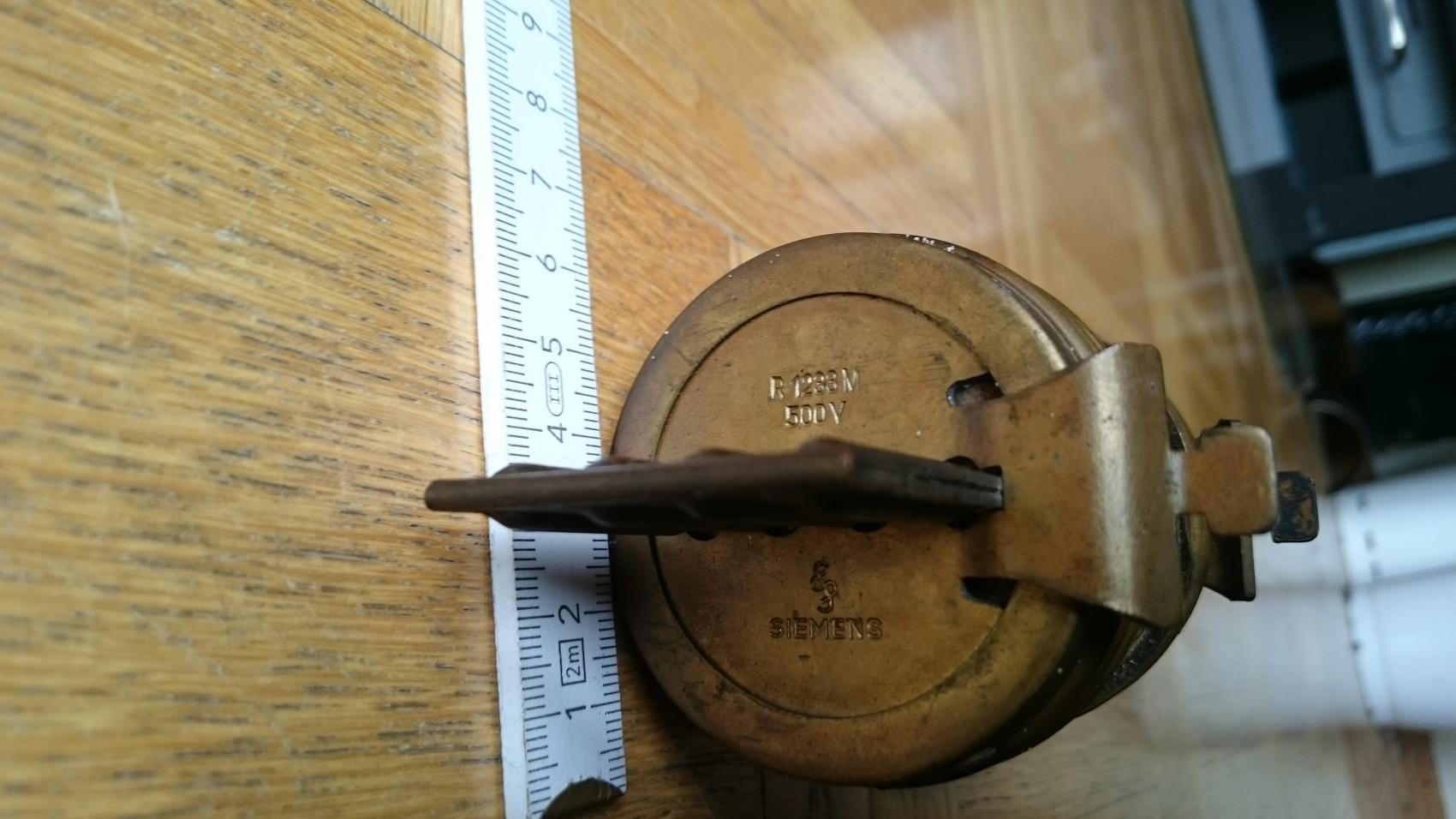

      Sind die mit R1233 geprägt?
      Könnte das das Herstellungsdatum sein?

        R12 ??? Mt 430A

            R1233M = Dezember 1933??
            Wäre jetzt meine Vermutung.
            Ich hab wegen Urlaub keinen Zugriff auf die NH Sicherungen in der Firmenwerkstatt.
            Und 430 Ampere gibt es heute garnicht mehr.
            400 A. und die nächste Größe wäre dann 500 A.
            Auf die Länge (150 mm.) bezogen wäre das die Größre NH2.

              Schonmal ein guter Ansatz Matthias. Ich hoffe ja noch auf eine Antwort von SIEMENS....

                  Bisherige Ergebnisse aus dem Internet:
                  -NH-Sicherung (Messersicherung, Panzersicherung)
                  -SIEMENS SCHUCKERT
                  -430 Ampere
                  -"Mt" ...vermutlich alt für Mittelträge (heute nur "M")
                  -Eventuell Vorläufer der heute bekannten NH-Sicherung mit Keramikkörper
                  -lt. Siemens-Link von Spürhund ab 1910 bis.... ? einzuordnen
                  Emailanfrage an Siemens erfolgt, aber noch ohne Antwort (bin halt ungeduldig)

                    Laut einem Buch von 1957 gab es die 430A Sicherung zu dieser Zeit (da wird über diverses referiert. Leider ist das Buch nicht online verfügbar und nicht weiter nachprüfbar.
                    Gruss Matthias

                      Frühe Nachkriegszeit (....) wäre jetzt so in etwa meine Vermutung gewesen, paßt ja so um 1950/60.
