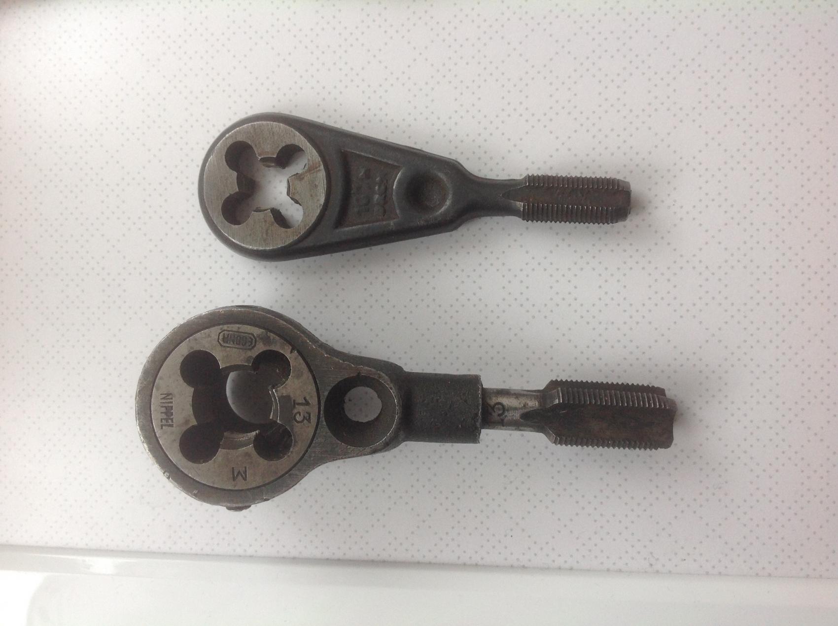

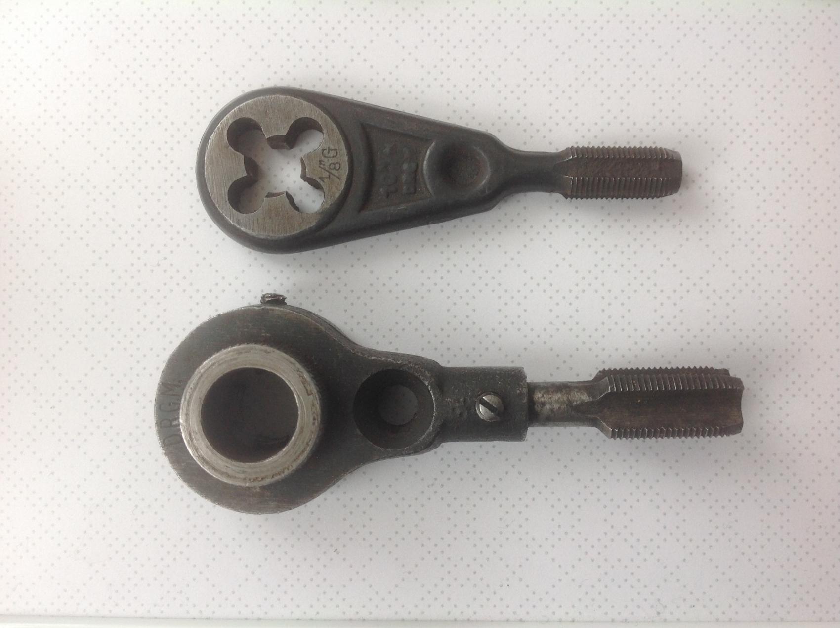

    Hallo, liebe Gemeinde!
    Habe letztes Wochende wunderschönen alte, Schubfachschränke bekommen!
    Prall gefüllt mit jeglichem Kleinzeug!
    Dabei waren auch die beiden Werkzeuge!
    Waren das Standartwerkzeuge oder was spezielles, wie Zubehör für Bordwerkzeug oder ähnliches?
    Ich würde die ja gerne weiternutzen, aber wer braucht schon M13 und 1/8"G?
    Das ist dann doch etwas zu speziell!
    Danke!

    würde mich auch interessieren. Hab nen gleichen Gewindeschneider irgendwo rumliegen - was uns jetzt natürlich der Antwort nicht näherbringt
    gruß Zappo
      sieht nach wasserinstallation aus!?

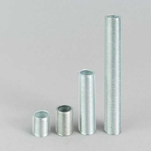

                      Ölablassschrauben gibts mit Gewinde M13x1,5 mm = ISO Feingewinde V metrisch und wie Samson schon geschrieben hat waren die Gewinde für die Lampenfassungsbefestigung (https://www.textilkabel-shop.de/prod...versch-Laengen)
                      M13x1 = ISO Feingewinde IV metrisch:
                      Metrisches ISO-Feingewinde DIN 13-5, Metrisches Gewinde, Internationale Vereinigung der Standardisierungsgremien

                        Na Werner, ganz so falsch liege ich da nicht....
                        Gewinderöhrchen mit Feingewinde M13x1 zum Leuchtenbau und als Leuchtenteil zur Rekonstruktion antiker Leuchten
                        Gruß Sven
