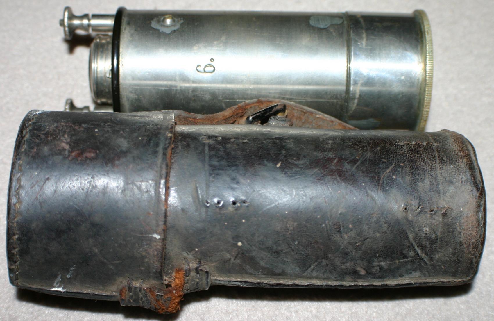

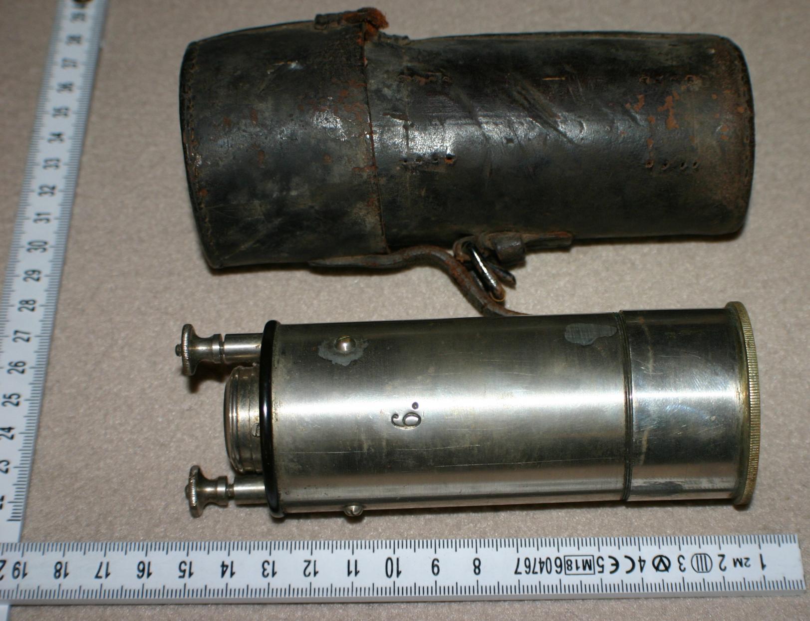

    Unbekanntes elektrisches oder elektronisches Teil?

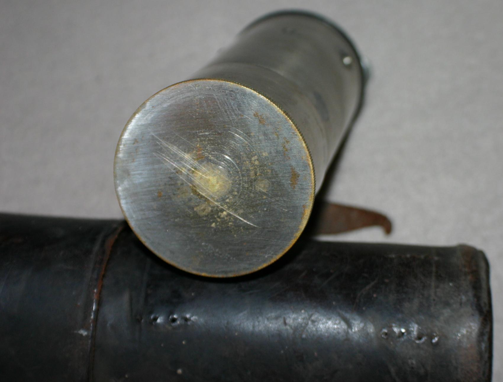

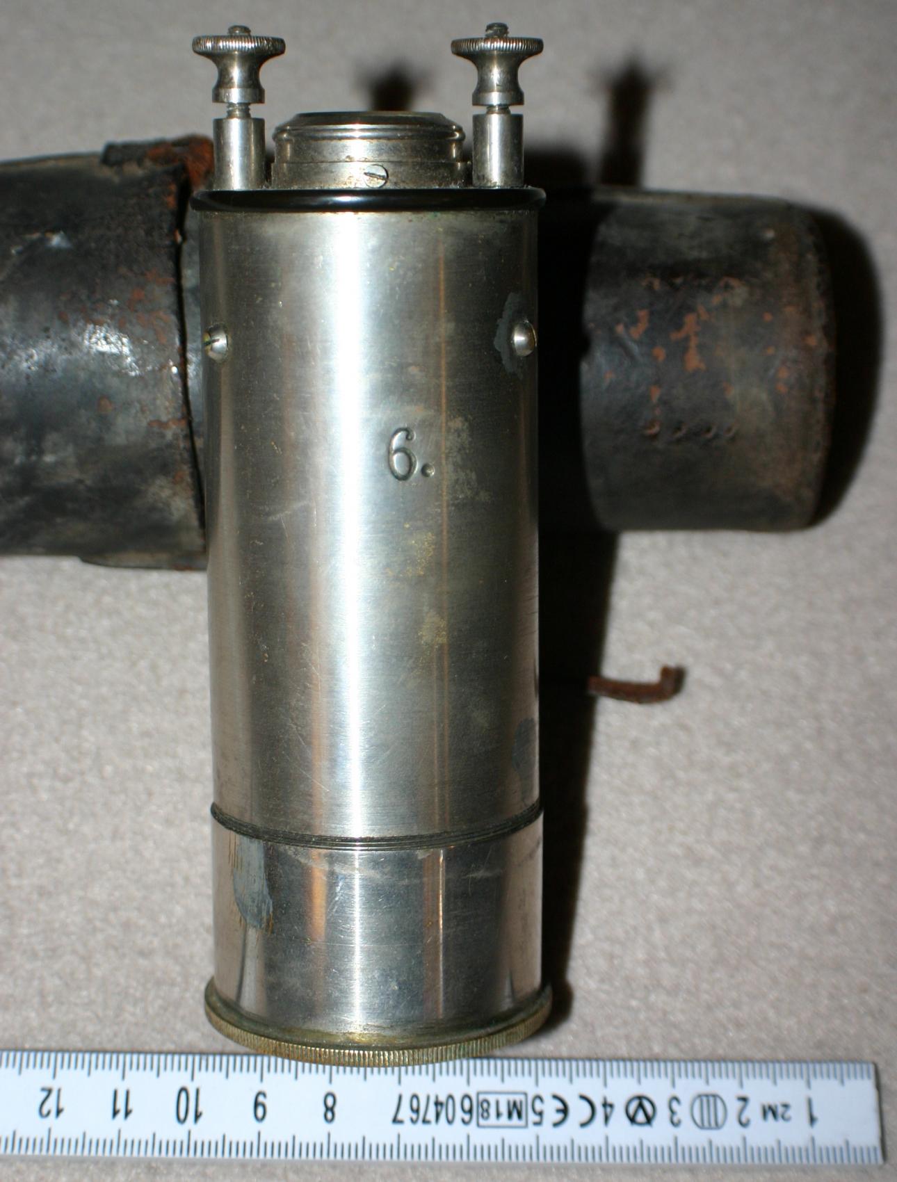

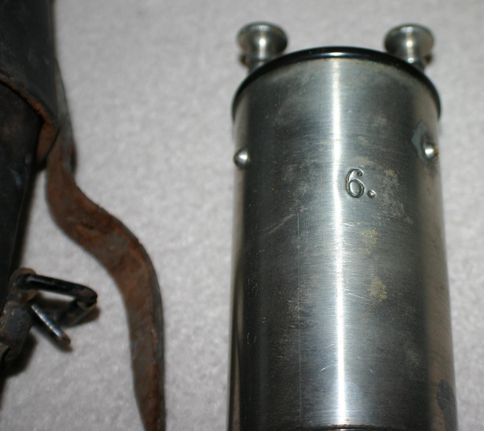

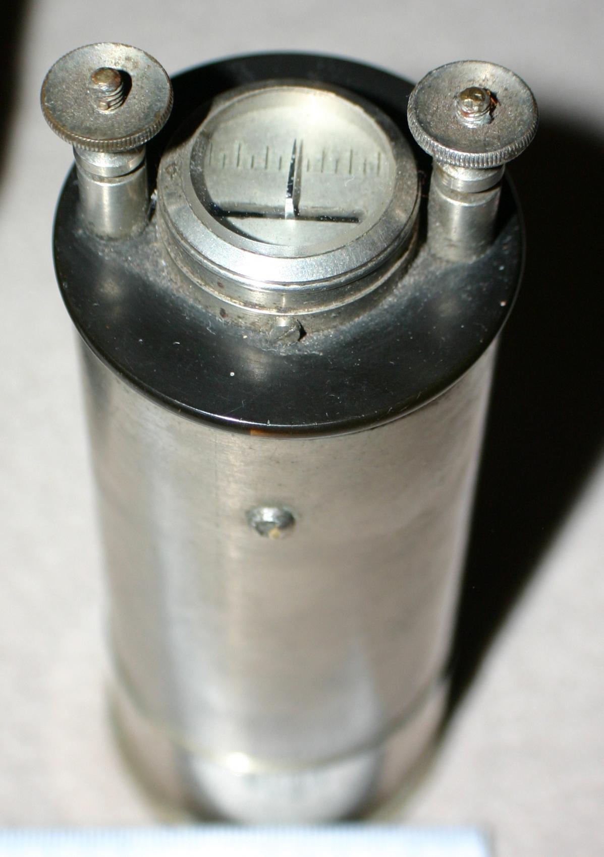

    Ein guter Freund von mir, hat dieses Teil beim leeren in einem Papiercontainer gefunden. Er arbeitet in der Entsorgungsbranche, ist noch kein Rentner und muß auch noch keine Pfandflaschen sammeln.
    Also das Teil ist aus Metall, hat oben eine Scala und zwei Schrauben (für Draht?).
    Wenn ich einen Magneten in die Nähe der Scala bringe entfernt der Zeiger sich vom Magneten.
    Das Ding befand sich in einem runden Lederköcher, der ist leider nicht mehr so gut erhalten. 2 Schlaufen fehlen und der Deckel ist lose.
    Das Metallgehäuse ist gestempelt mit einer 6.
    Unten den Fuß kann man wahrscheinlich abschrauben, muß ich aber erst in WD40 einweichen, denn da tut sich noch nix. Will ja nix kaputt machen.

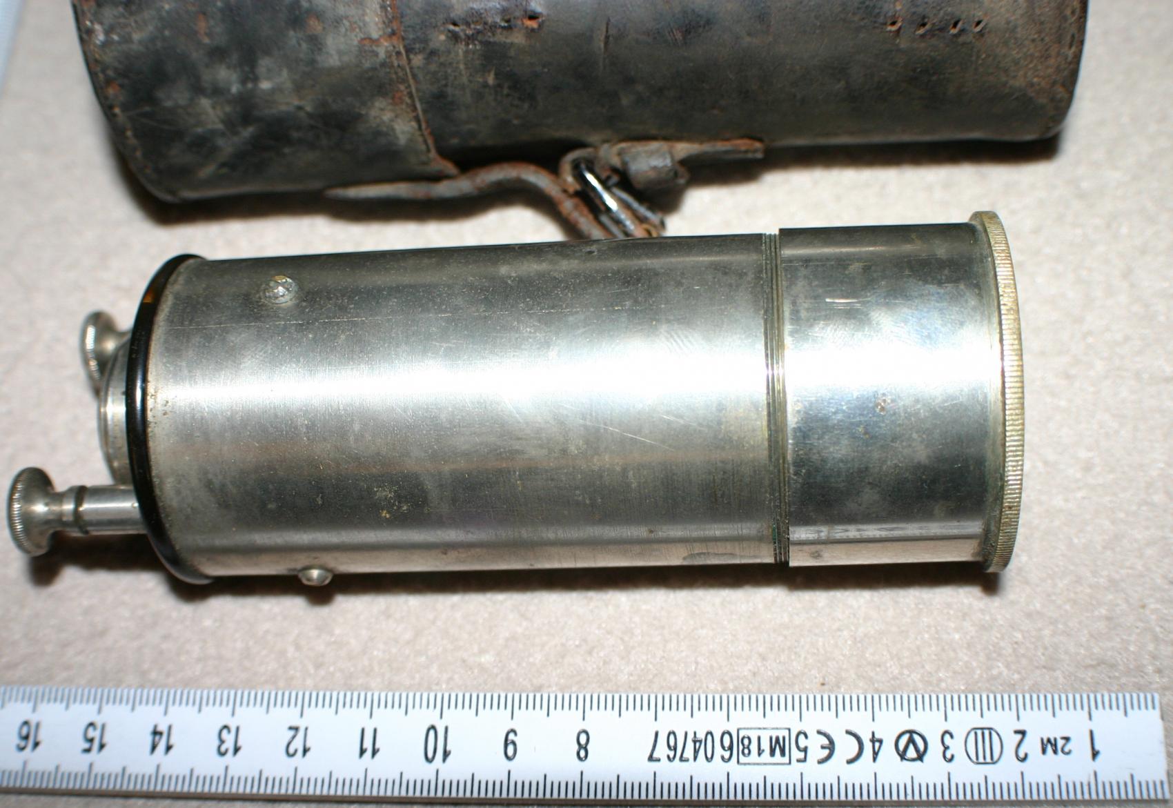

    Höhe: ca. 140 mm, Durchmesser: ca. 50 mm
    Maße Lederköcher:
    Höhe: ca. 15cm, Durchmesser: Unterteil 50mm, Deckel 60mm
    Kann mir da irgend jemand weiter helfen?

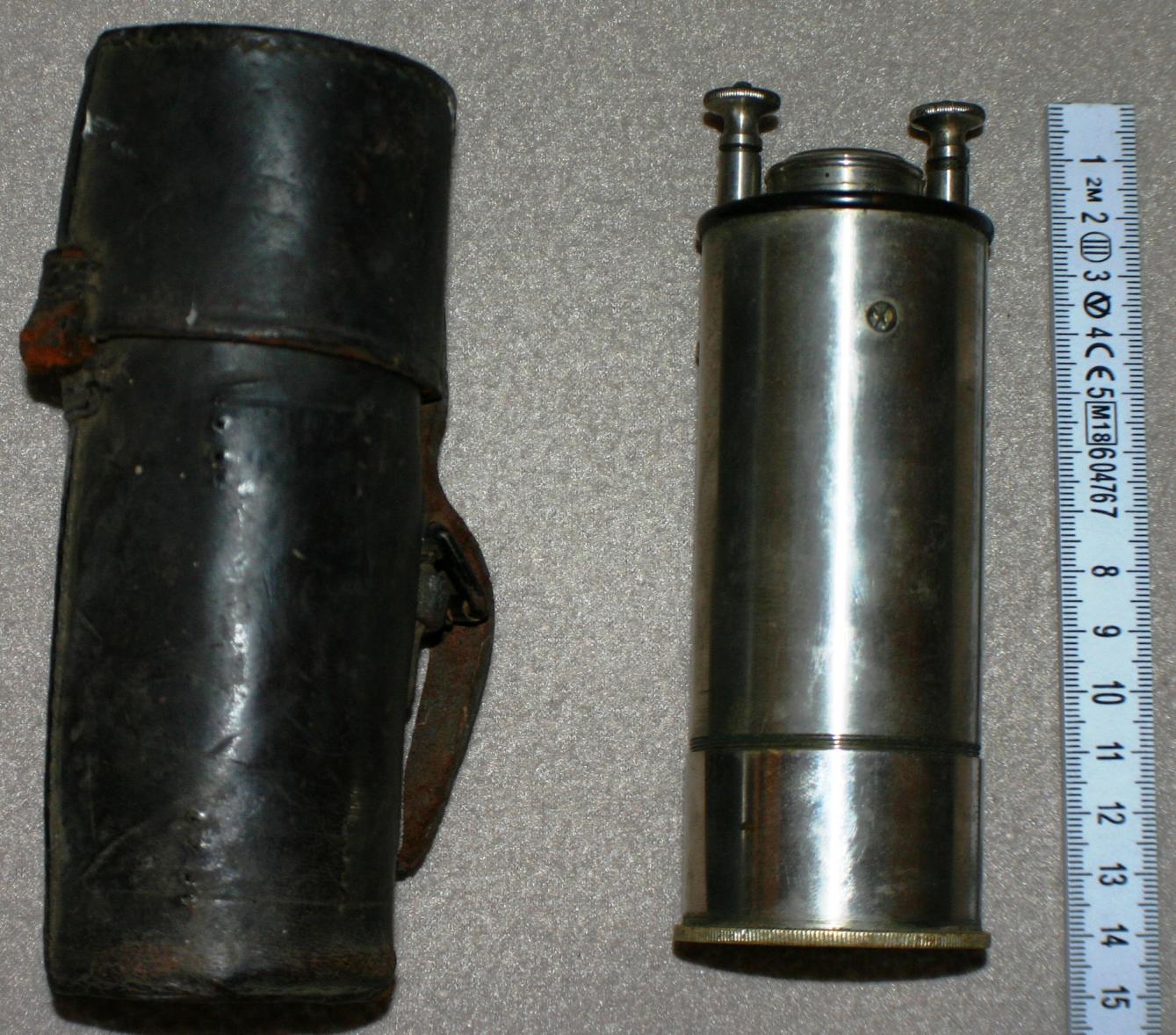

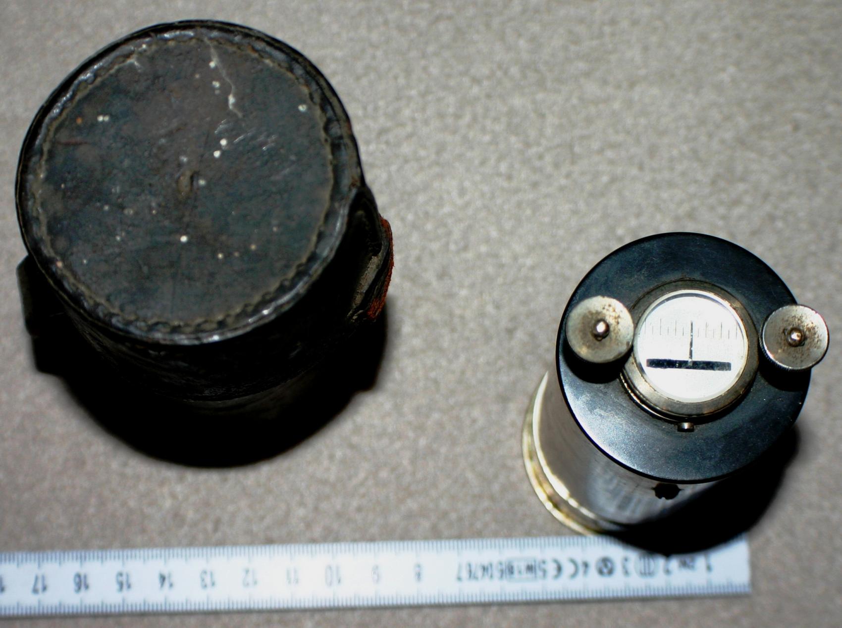

    ... und das letzte Bild:

      Schraub doch mal unten auf..
      Ich hätte vielleicht an ein Zündkreisprüfgerät gedacht...
      Aber ohne genaue Scala ..und Zeiger in der Mitte...
      Gruß Olli
      • sledge
        • 08.02.2005
        • 419
        • Saarbrücken in der schönen Westmark
        • Augen, Ohren und mein Gespür
        Aufschrauben geht leider noch nicht, muss ich erst mal in Öl (WD40) oder so einweichen.
        Ein Kollege vom KMRD denkt aber auch in diese Richtung (Zündkreisprüfgerät).
        Was nehme ich am besten um die Verschraubung zu lösen?
        WD40, Diesel, Rostlöser oder Cola?

            Geht das eventuell in Richtung Dosimeter?
            • Hans_L
              • 02.12.2006
              • 90
              Galvanometer für Telegraphenleitungen?

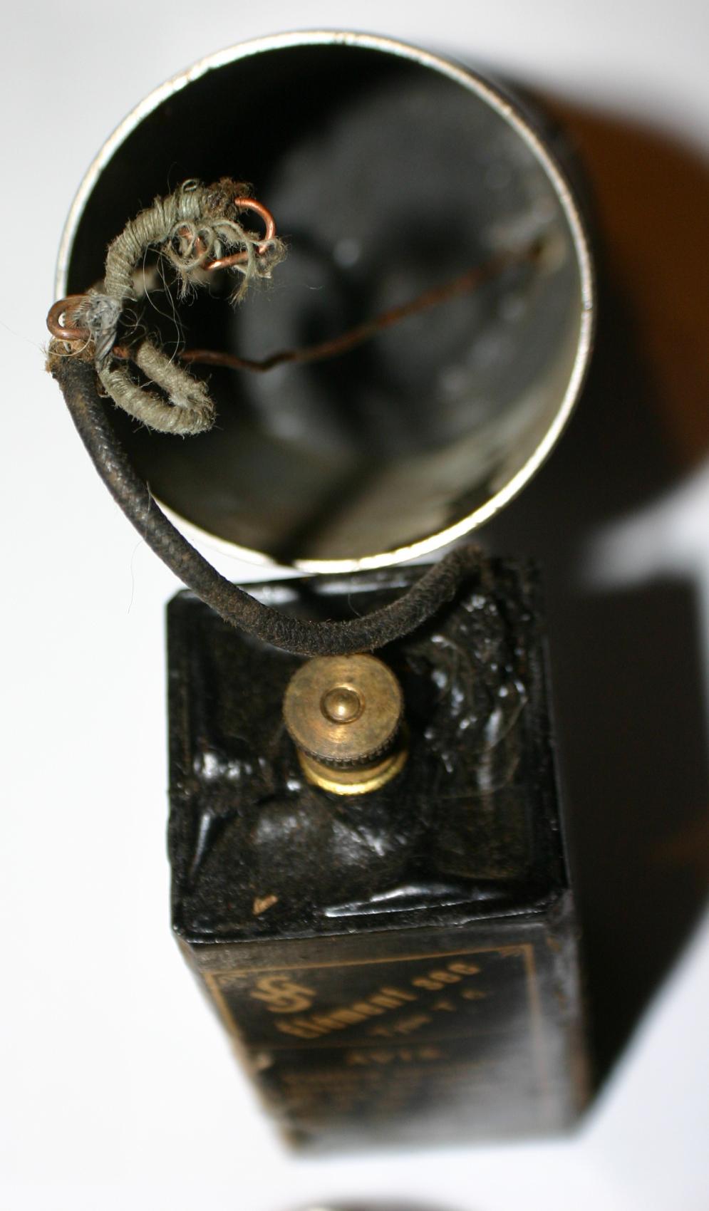

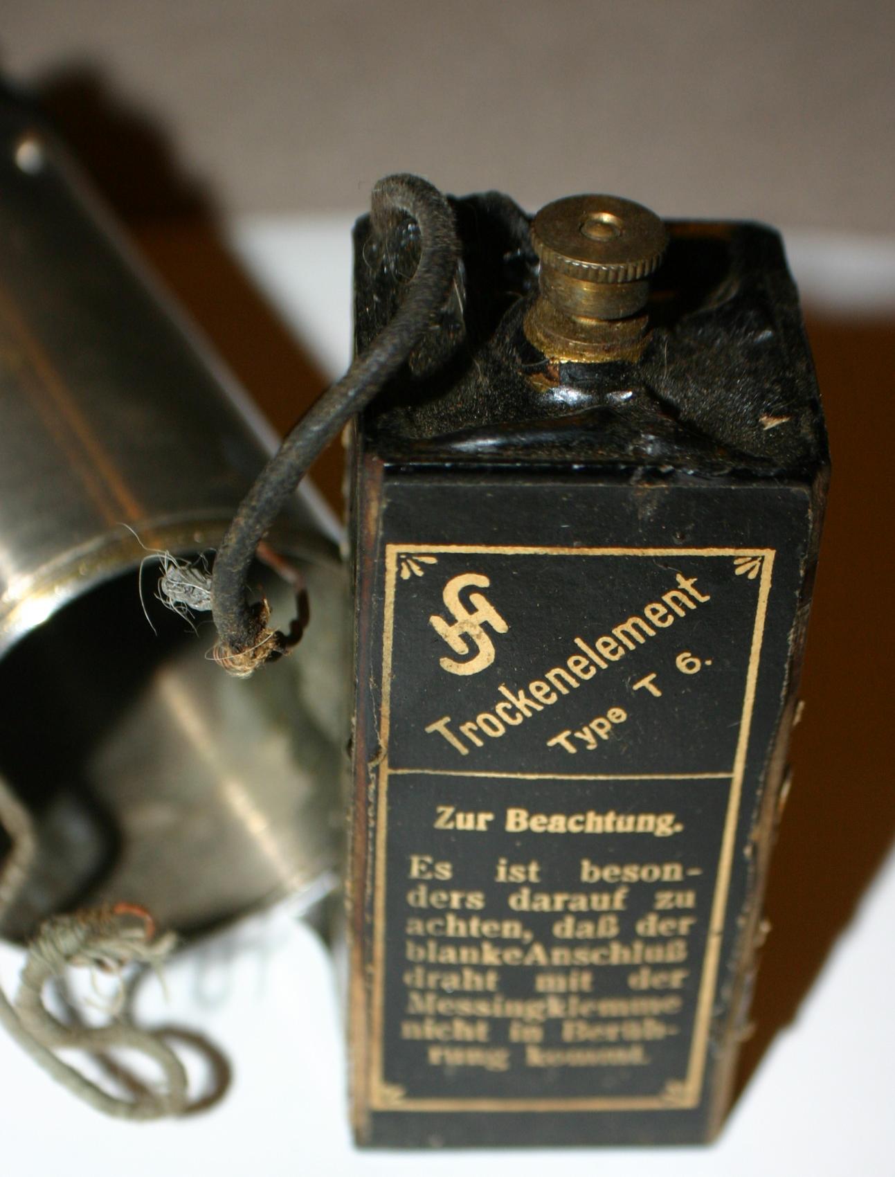

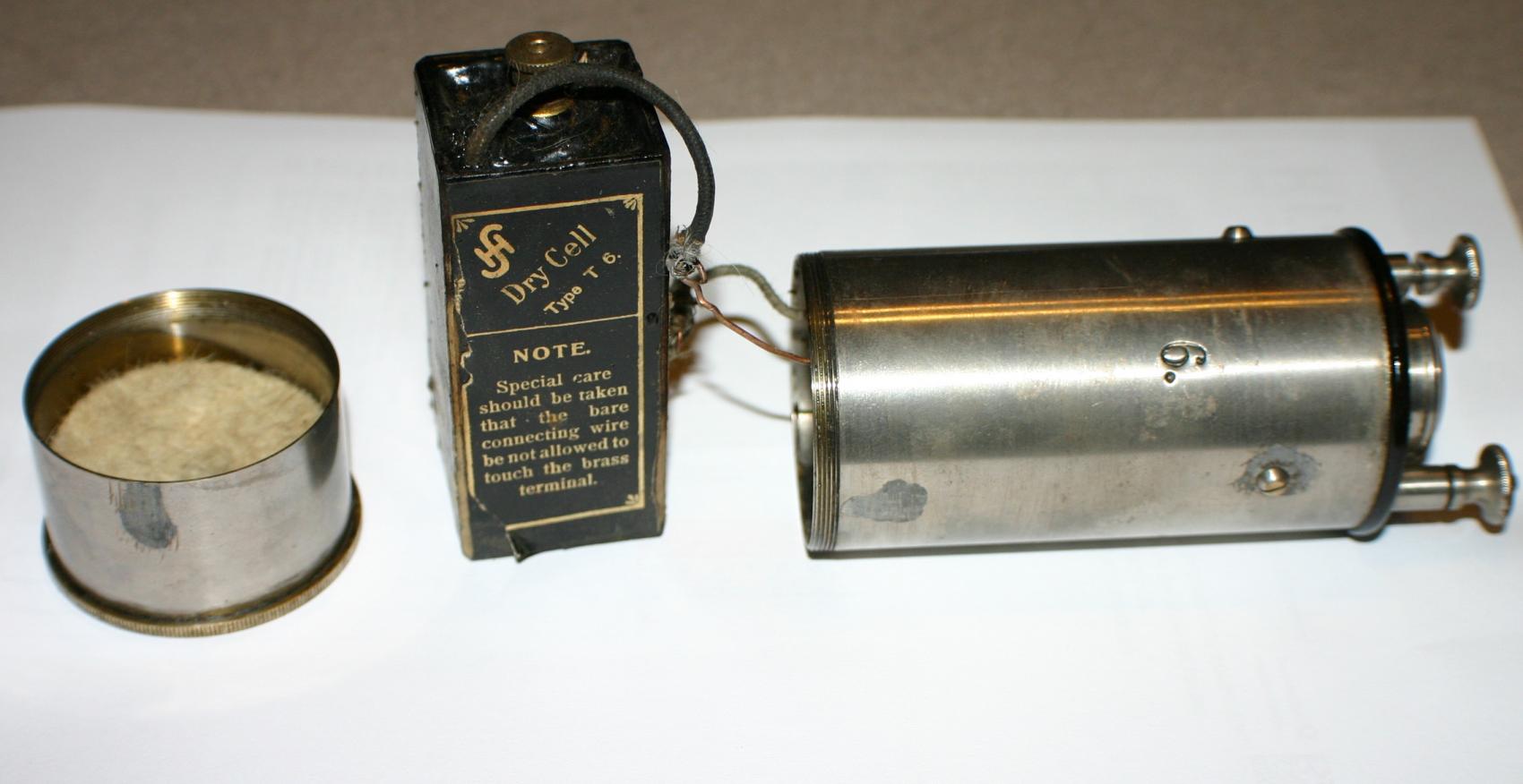

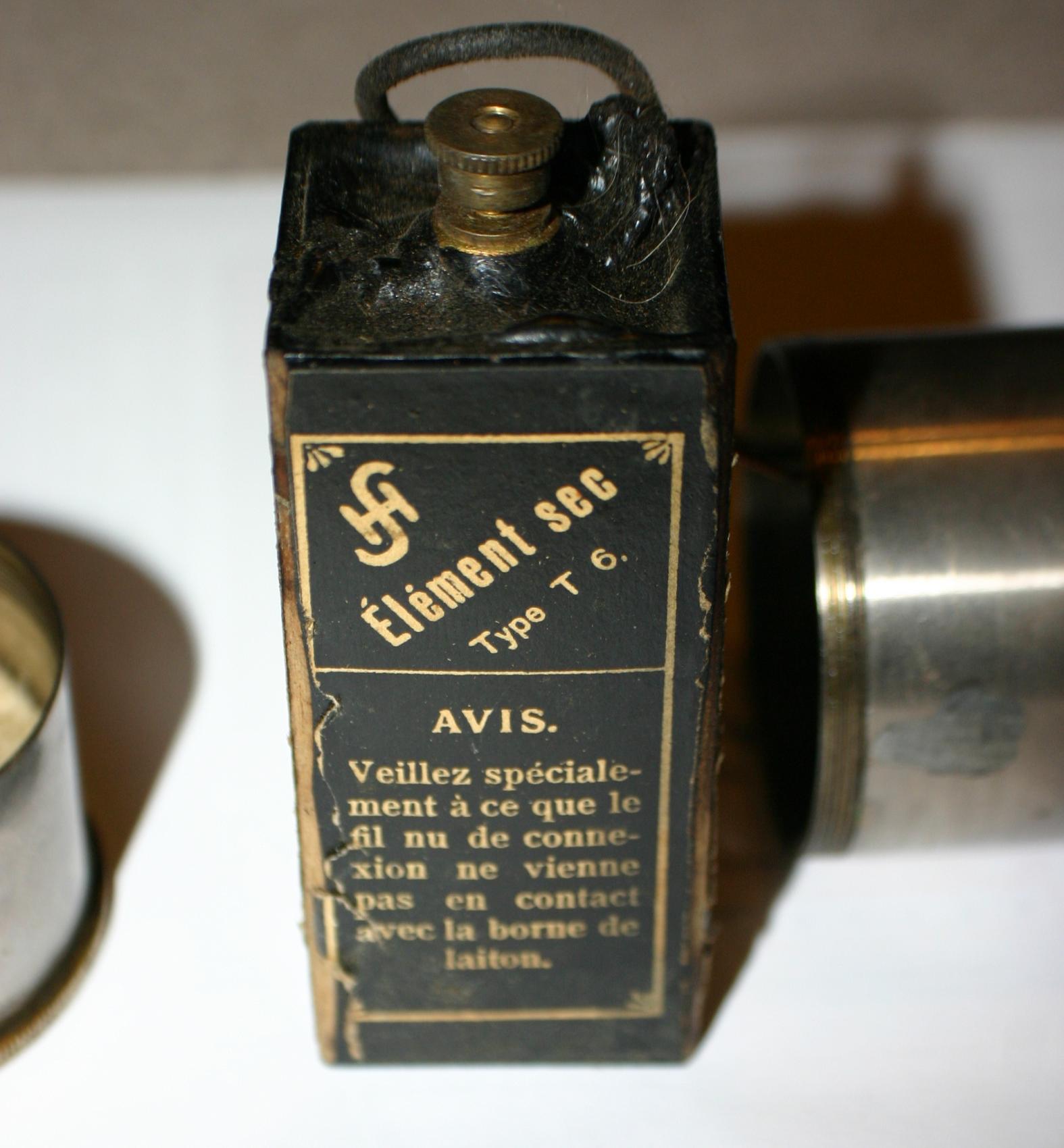

                    Ich habe die untere Verschraubung auf bekommen.
                    Im Inneren habe ich ein Hellesen Trockenelement Type T 6. von der Fa. Siemens & Halske vorgefunden. Weitere Stempelungen oder Herstellerhinweise leider nicht.
                    Die äussere aufgeprägte "6." bezieht sich somit wohl auf das zum Betrieb des Geräts benötigte Trockenelement.
                    Im Netz fand ich dazu:
                    Abmessungen (BTH) 32 x 32 x 83 mm
                    Masse ca. 0,11 kg
                    Spannung ca. 1,5 V
                    Innenwiderstand ca. 0,35 Ω
                    Die Trockenbatterie scheint aus den 1910er bis 1930er Jahren zu stammen. Das Gerät dann vermutlich wohl auch.
                    Nachfolgend noch ein paar Bilder:

                      Galvanometer würde ich ausschließen. Da braucht es keine Hilfsspannung.
                      Was ich mir vorstellen könnte, ist die Ermittlung der Wicklungsrichtung einer Spule mit diesem Gerät.
                      Spulen sind ja oft vergossen und haben nur zwei Drähtchen raushängen und man weiß nie, weil nicht ordentlich gekennzeichnet wie man sie nun anschließen soll. Besonders im Verbund mit anderen Spulen.
                      Nur ne Idee
                      LG Aquila

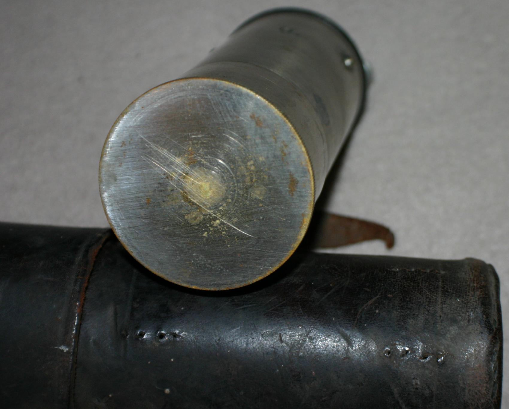

                            Moin,

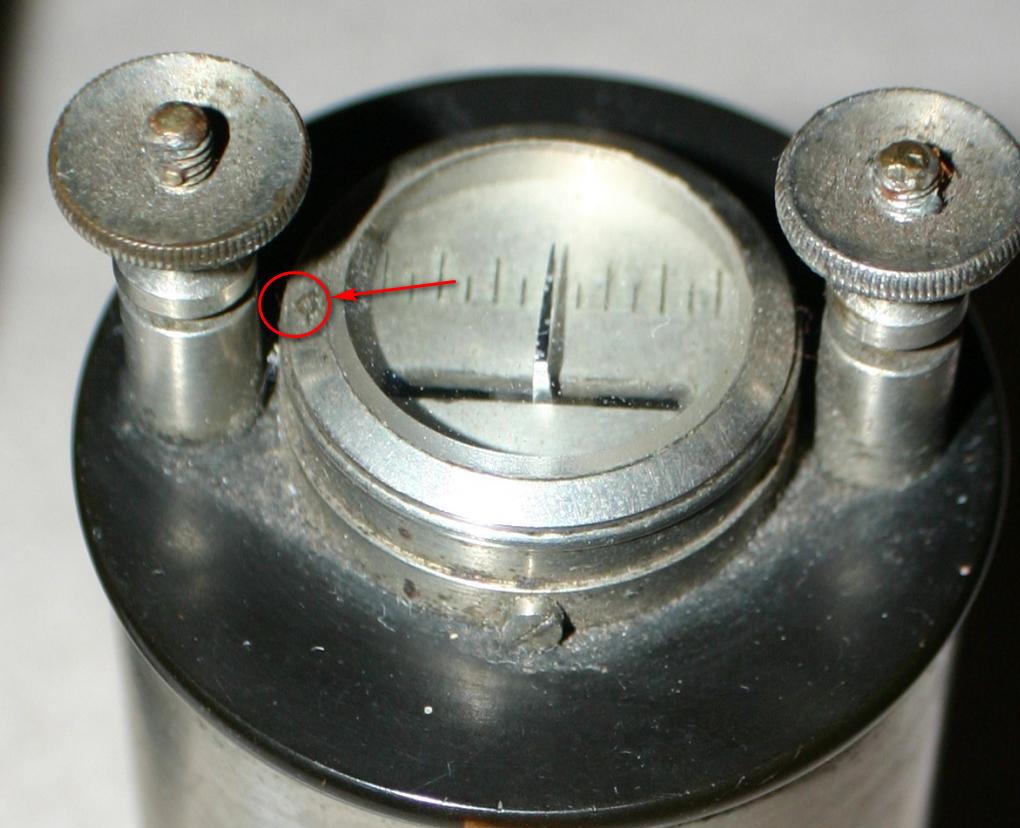

                            ...ist das eine Stempelung?
                            Gerät mit Feingewinde, eigentlich eine russ. Eigenart
                            • sledge
                              • 08.02.2005
                              • 419
                              Zitat von U.R.
                              Moin,
                              Nein, kein Stempel ist Schmutz und angelaufenes Metall.
