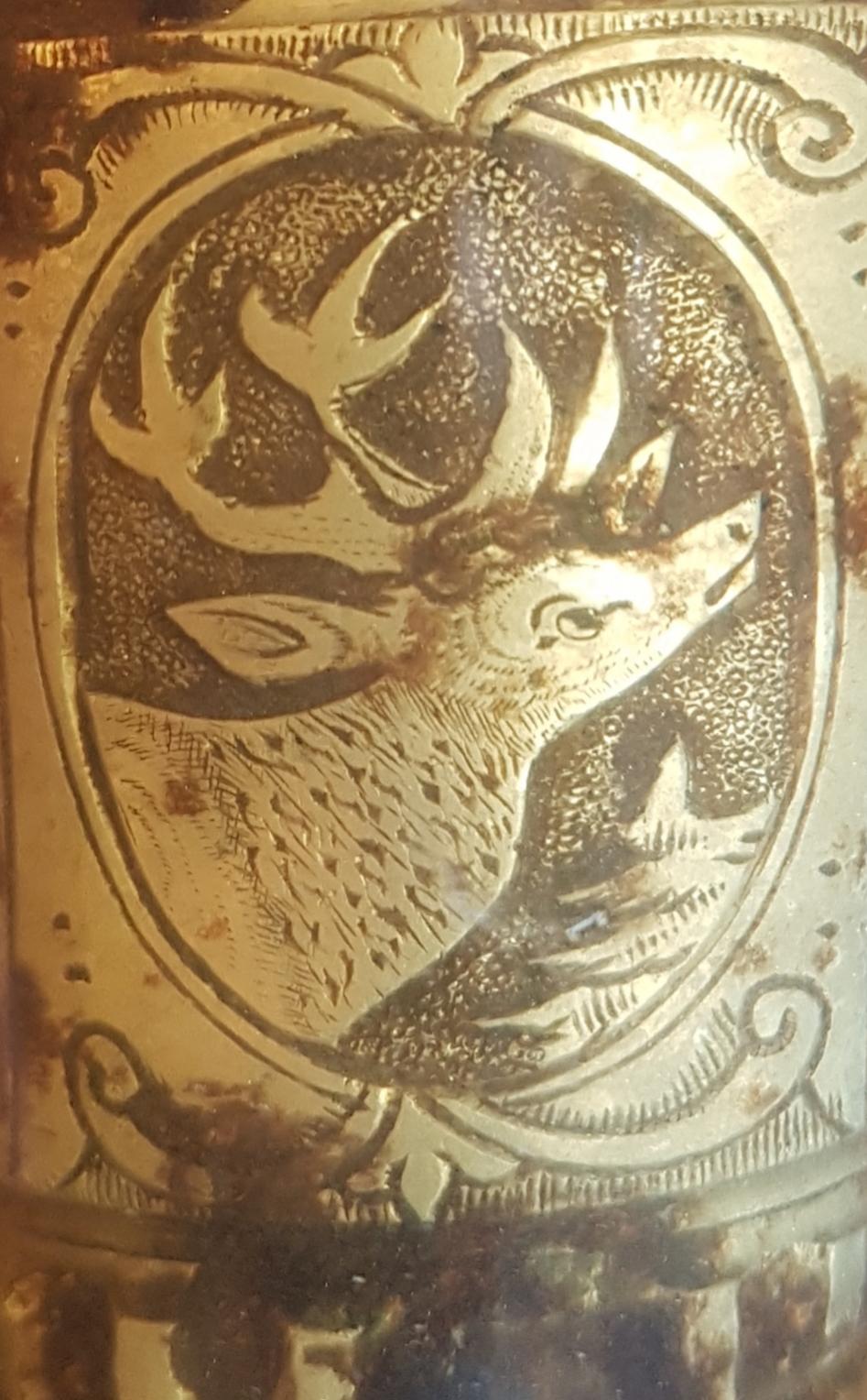

              Möglichweise liegt es ja daran das ich grobmotoriker bin ....
              Schau mal wie fein das graviert ist....

                Hallo trilobit,
                schön anzusehen ist es, aber leider ist es wirklich nur eine recht einfache Gravur.
                Ich finde das die schönsten Gravuren immer noch an Waffen bzw. Jagdwaffen angebracht werden, die sind wirklich meisterlich, schau dir die mal an.
                Ich selber habe auch gravierte Feuerzeuge, ähnlich wie das deinige, finde sie aber dennoch wunderschön.
                Gruß Lonestar

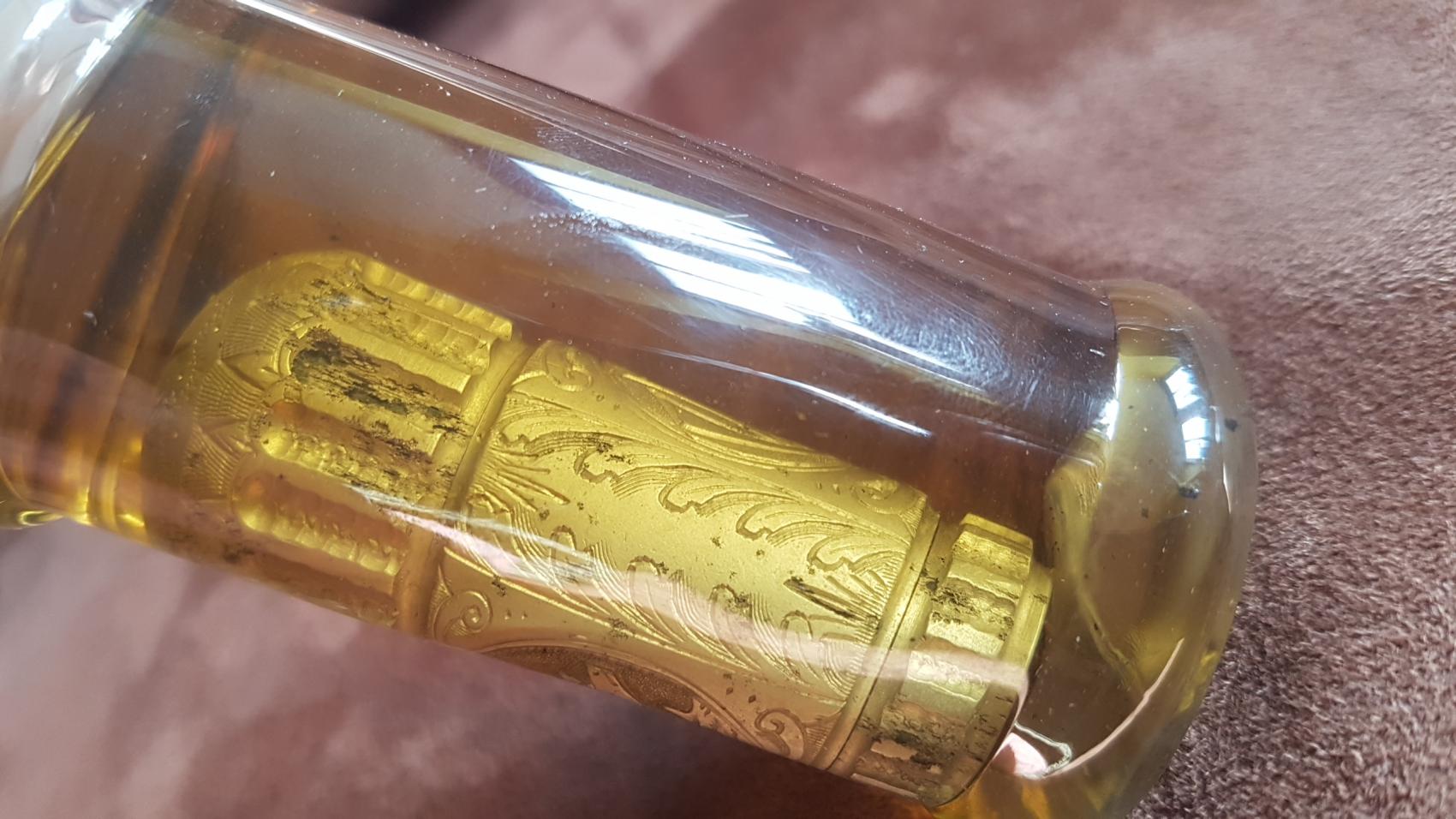

                  Des Rätsels Lösung
                  Es ist vollbracht!
                  (SirQuickly)

                    #24
                    Aha, also Feurzeug
                    Gruß Sven

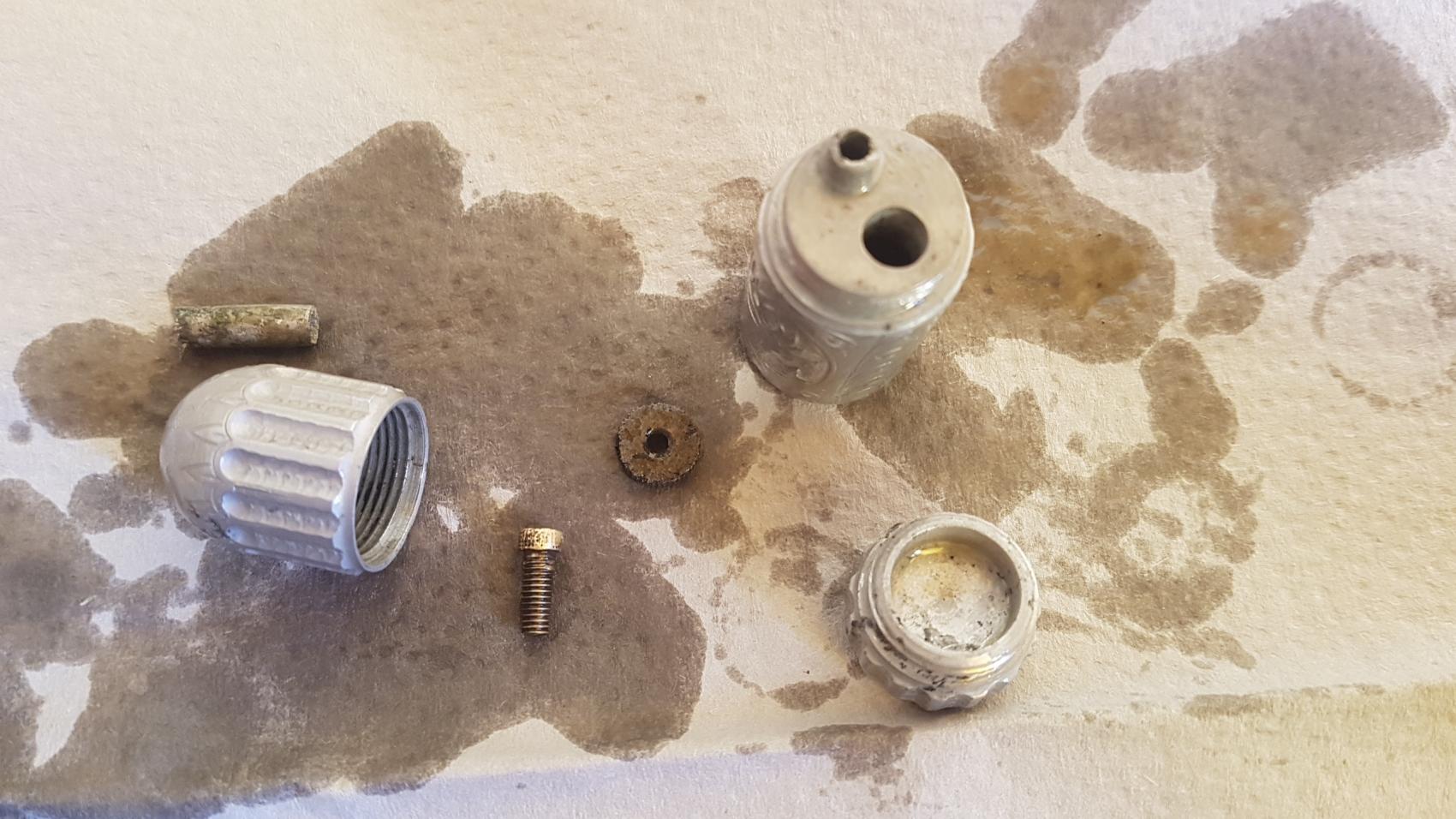

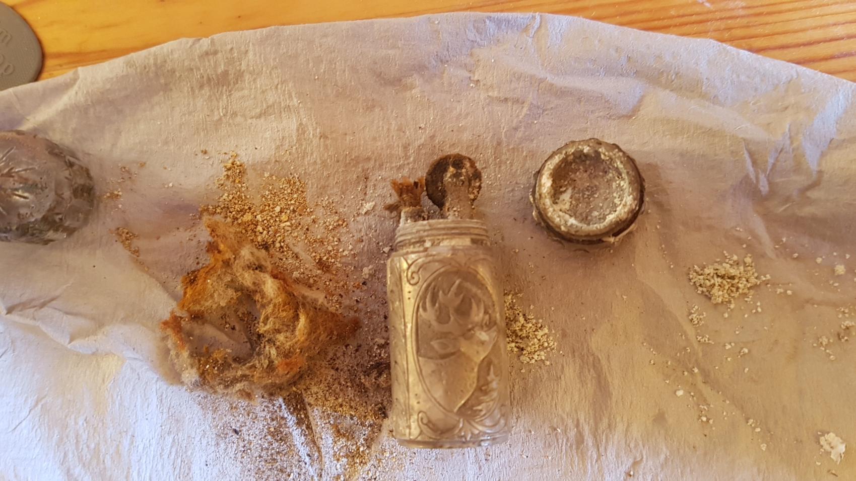

                      #25
                      Ja wär hätte es gedacht
                      Sauber ist es jetzt bin ich dabei es gangbar / nutzbar zu machen!
                      Evtl hat ja hier aus dem forum thema drehbänke jemand zeit und lust mir eine neue hülse fürs reibrad zu drehen maße könnte ich durchgeben !

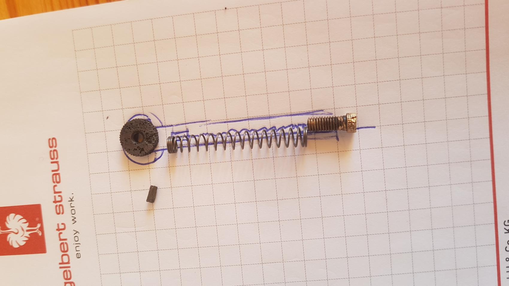

                          Hmm, auf Bild 1 ist die Reibradhalterung aber noch in Ordnung, was ist passiert ?
                          Auf jeden Fall ist das aber mehr als nur eine Hülse.
                          Da muß dann noch der Spalt für das Reibrad eingearbeitet werden, dann ein Loch für einen Stift zum befestigen des Reibrades, und ein Innengewinde für die Steinschraube.
                          Die Hülse müsste auch noch leicht konisch angepasst werden, damit sie hält, aber zusätzlich auch noch abgezogen werden kann um einen Stein zu wechseln.
                          Möglich ist das aber natürlich.
                          Gruß Lonestar

                            Die innenhülse war durch korrosion des feuersteins nicht mehr zu retten und durch die korrosion der feder ist das röhrchen unter der kopfseite gerissen gewesen!
                            Die nacharbeiten für reibradhalter würde ich selber machen.!
                            Werde jetzt passendes röhrchen bestellen und ein feingewinde unten eindrehen da der verschluss noch heile ist !
                            Die passende bohrung fürs reibrab mache ich auch selbst incl. Ausarbeiten des halters.
                            Reibrad versuche ich nocheinmal zu nehmen und den kleinen niet sollte auch machbar sein!
                            Konisch will ich es nicht haben entweder auf passung mit trockeneis oder kurz gelötet !
                            Mfg

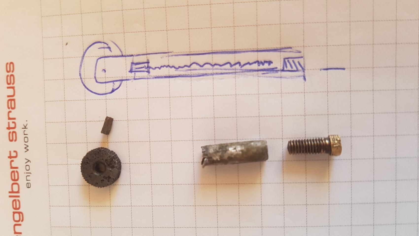

                              So in etwa ist mein plan!
                                Mfg
                                Es muss ja nicht konisch sein, oder konisch gewesen sein.
                                Das ist bei diesen Feuerzeugen nicht immer so.
                                Bei manchen Feuerzeugen muß halt die Reibradeinheit nach oben herausgezogen werden.
                                Solange man gut an die Steinschraube kommt, ohne viel Watte entfernen zu müssen, ist das ja auch nicht notwendig.
                                Du machst das schon, da bin ich mir sicher.
                                Gruß Lonestar
