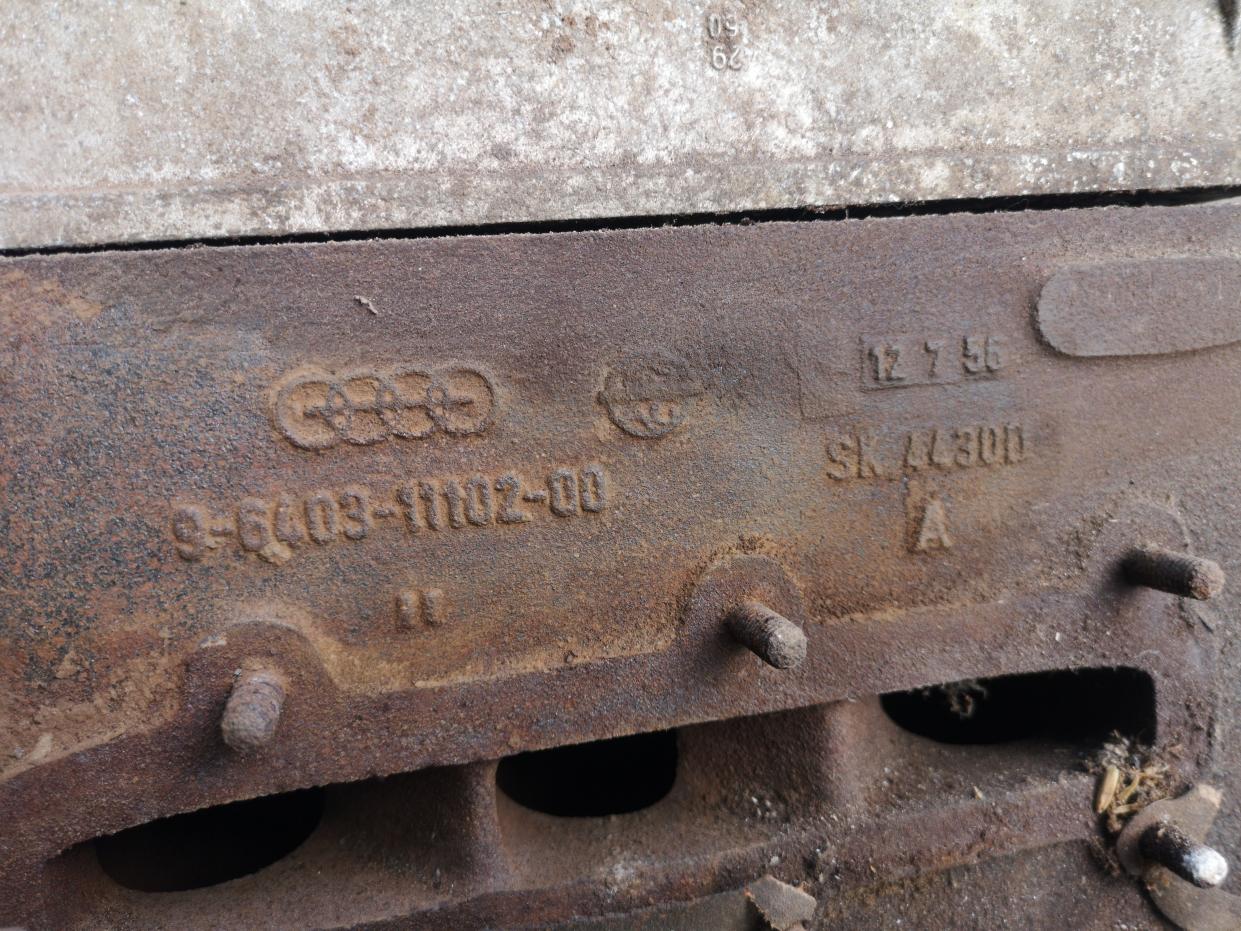

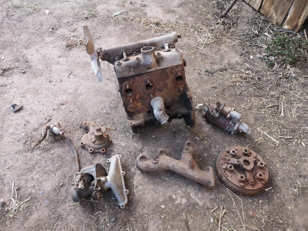

    Heute habe ich unter anderem diesen alten Motor gefunden.
    Es ist ein 3 Zylinder Motor.
    Vielleicht kann mir jemand sagen von welchem Auto er stammt?
    Für den Schrott fand ich den jetzt erst mal zu schade.

      Der Motor hat die 4 Ringe der Auto Union. Wird ein 3 Zylinder 2-Takter sein, wie er in vielen DKWs steckte. Ich kann mit der Motornummer aus dem Stehgreif nix anfangen, aber es stehen ja quasi alle Infos zur genaueren Recherche drauf.

          Kann auch vom Munga sein, der hatte auch einen 3 Zylinder Motor.

            Steht doch alles drauf, was du wissen musst. Bj 1956, Dreizylinder-Zweitakter, DKW.
            Bleibt DKW F93 übrig.
              Micha
              Tatsächlich, die Google Bildersuche hat identische Motoren ausgespuckt.
              Dann scheint es wohl der Motor von einem Munga zu sein.

              Oder wohl doch vom DKW F93... Ich hab doch von sowas keine Ahnung

                Der Munga hat am Zylinderkopf noch Aufnahmen für den Luftfilter.

                      Sieht aus wie ein Wartburgmotor oder täuscht ich mir da.

                        Wartburg 311 eventuell einer der ersten Serie da noch die 4Ringe drauf sind. Vielleicht sollte man mal eine Anfrage im Wartburg Museum stellen? mfg. kallepirna

                          Das es von Wartburg ist, mag ich bezweifeln.
                          Ich würde auf alte DKW Motor tippen.

                            habe etwas gestöbert, der Moror scheint zu nem Munga zu gehören. Die Zahlen auf dem Kopf bilden wohl eine Versorgungsnummer ab 9-6403-11102-00. Herstellungsdatum könnte der 12.07.1956 gewesen sein.
                            Nachzulesen hier am 29.12.2009
                            Dann gibts hier noch ne Diskussion über Nummern und Blöcke.
                            Schau mal welche Nummern sich noch auf dem Nockenwellengehäuse befinden.
