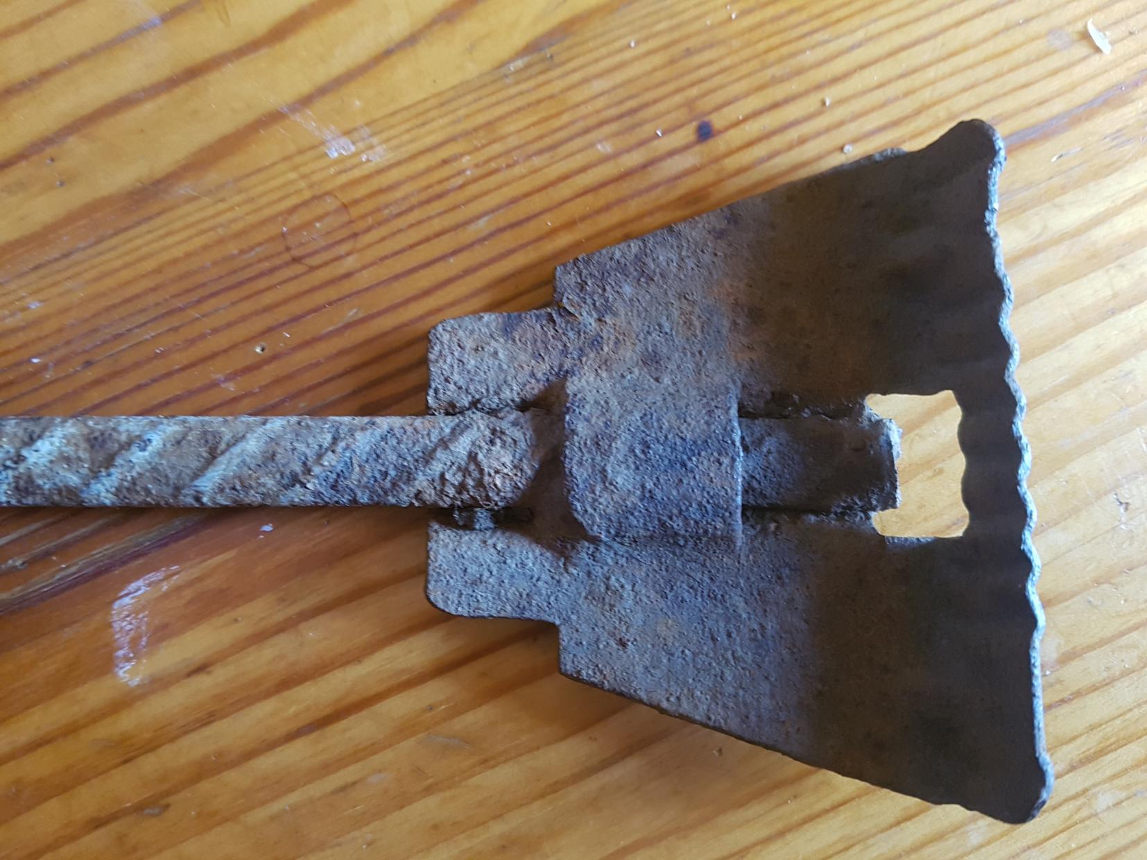

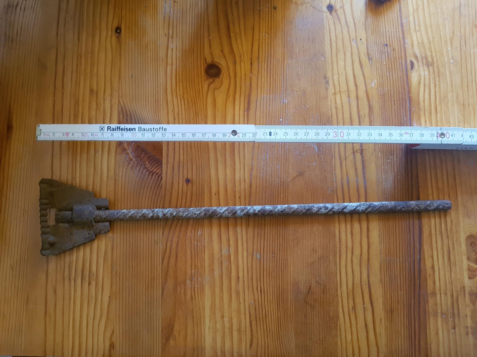

    Ofenkratzer ??
    Jemand ein idee was das sein könnte?

      Die Eisenstange ist sicherlich ein Armierungsstahl und erinnert mich sehr an die zu DDR Zeiten gebräuchlichen Stähle die bei vorgespannten Betonwaren verwendet wurden.
      Die Stähle wurden vorgespannt, dann wurde betoniert und nach dem Erhärten des Betons wurde entlastet - die Enden die3ser Armierungsstähle waren bei der Bevölkerung und im Handwerk für allerlei Zwecke sehr beliebt.
      Was den Aufsatz angeht, so weiß ich nicht ob es sich vielleicht um das original "Einspannende" handelt oder ob sich da einfach jemand was draus gebaut hat für unbekannten Zweck.

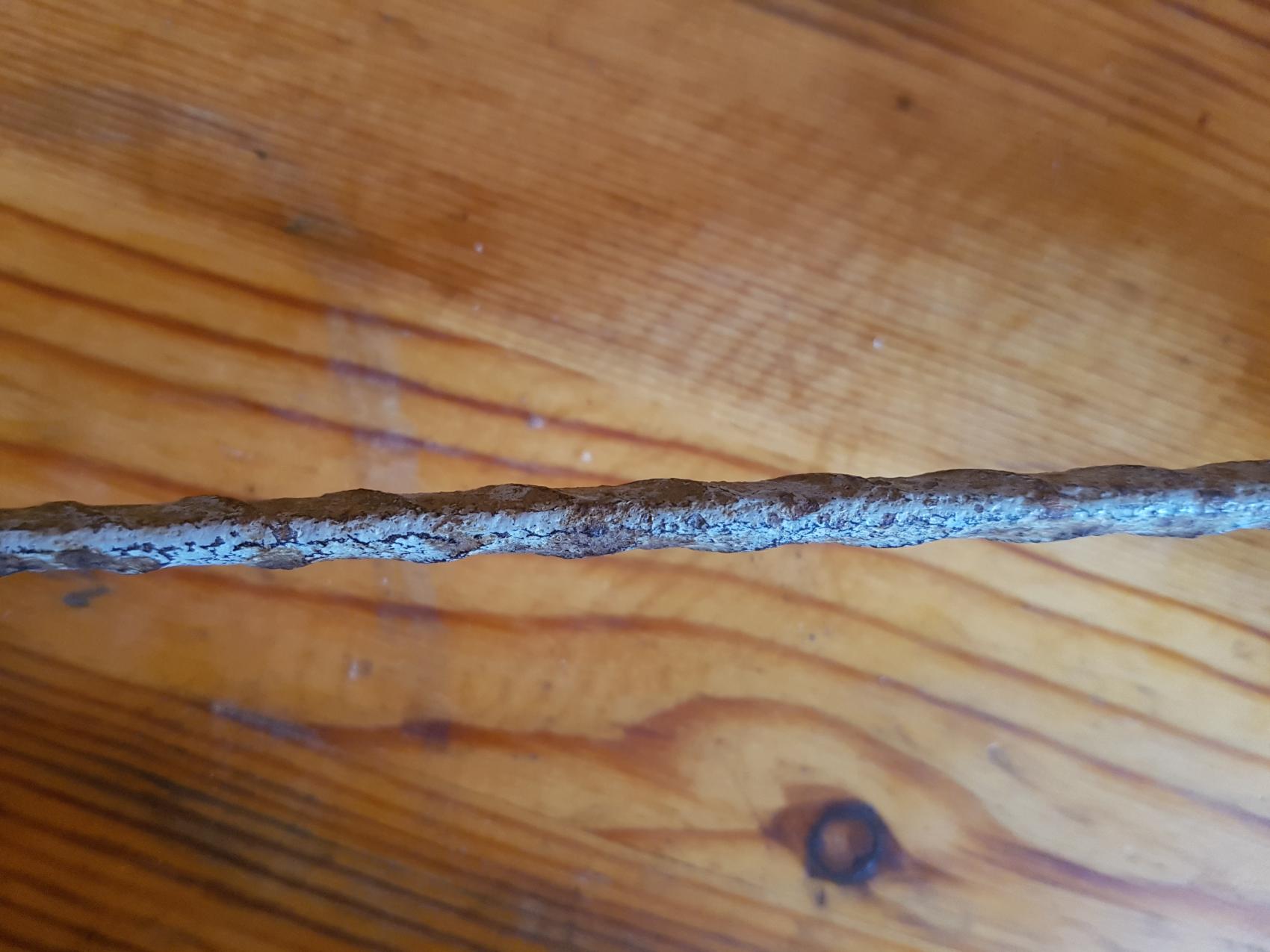

      Ich mache das jetzt aber wirklich nur an der Art der Rippe auf dem Stahl fest - es gibt zwei Dinge die meine Theorie bestätigen würden, due du aber selbst prüfen müsstet:
      1. Der Stab ist eher oval als rund
      2. Der Stab ist federhart und lässt sich nur schwer verbiegen

        Habe ich auch schon überlegt aber der kopf vorn ist gestanzt und geprägt!

          Der stahl ist oval und federt!

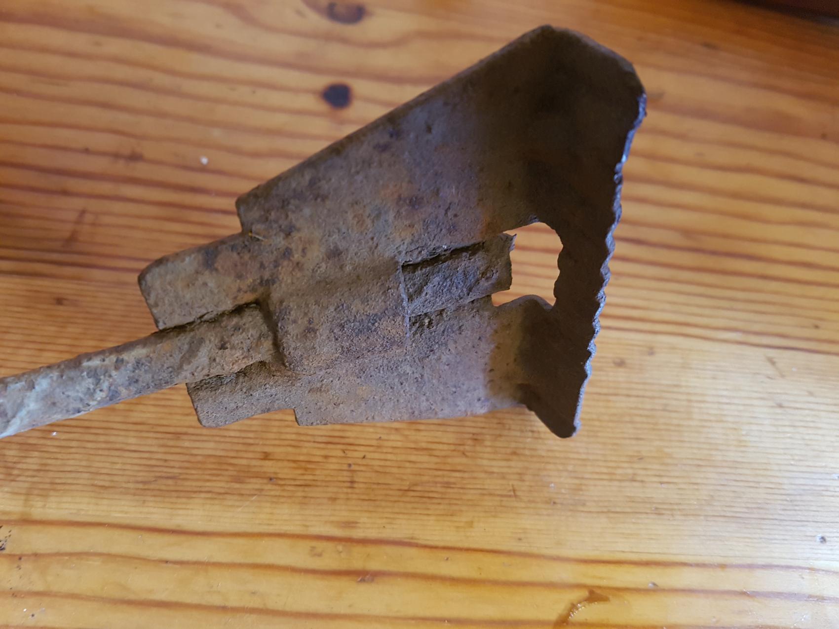

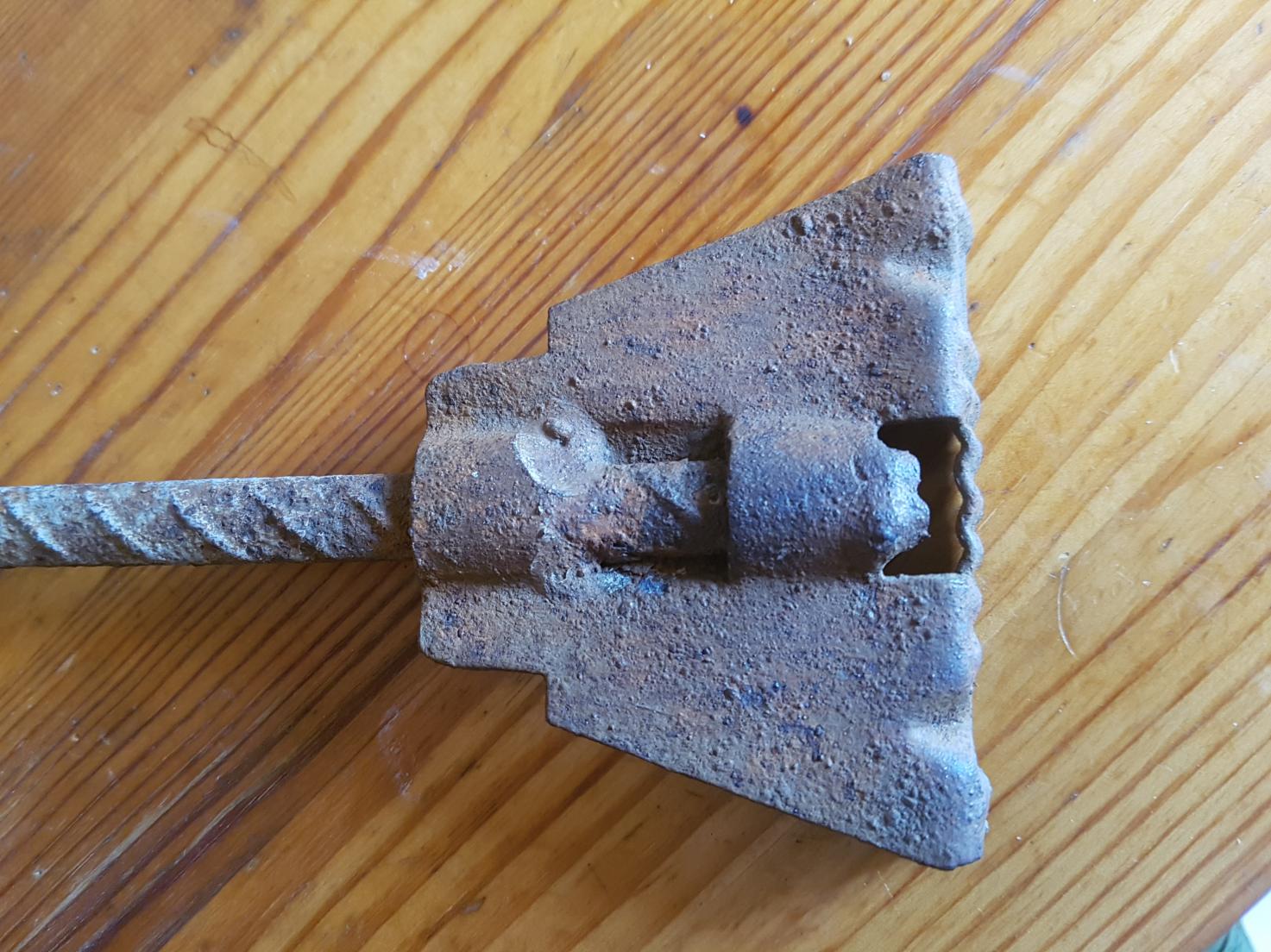

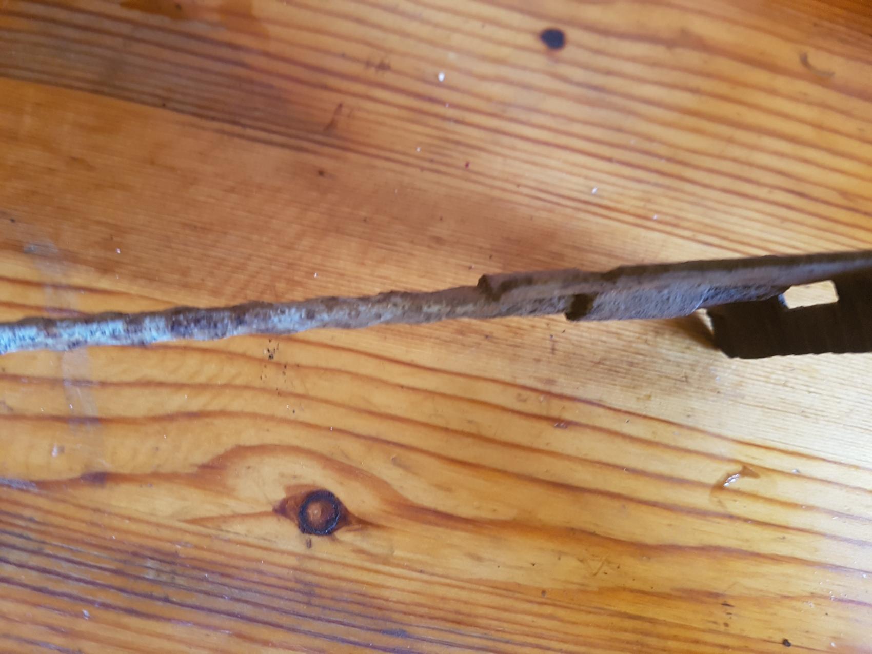

            Paar bilder

                      Kann sich um eine Ankerstab Fixierklammer für eine Schalung handeln.

                          Fixierungen für Schalungen sehen anders aus, zumal sind da die Stäbe rund...
                          Ich weiß es nicht, könnte mir aber aufgrund des hohen industriellen Fertigungsgrades dieses Endstückes durchaus vorstellen, dass das auch direkt in dem Kontext mit dem Thema Spannbeton steht.
                          Vielleicht hilft ja der Fundkontext um das Teil zu bestimmen.
                          Sowas frickelt jedenfalls keiner an der heimischen Werkbank, das Endstück ist aus meiner Sicht genau für dieses ovale Armierungseisen angefertigt worden.
                          Übrigens: Zur Ibug 2017 haben die Macher es gleich zwei Mal geschafft sich an genau so einem Stab die Radladerreifen zu zerstören ohne dass der Stab sich auch nur verbogen hat. Das sind schon echt fiese Teile...

                              Das ist ein Bewehrungsanschluss. Es verbindet die statische Bewehrung zwischen einem Betonierabschnitt, damit man das Fugenband zwecks der Wasserdichtigkeit einbauen kann ,gabs diese Ankerstangen als Zulagebewehrung mit verschiedenen Verankerungslängen je nach Stabdurchmesser bis 1,80m.
