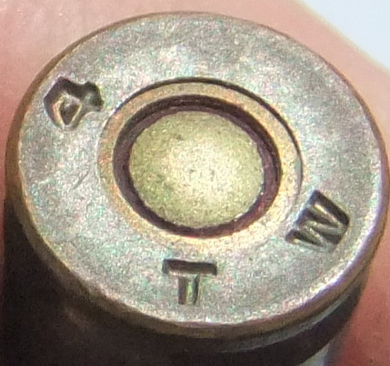

    Habe eine 2cm Flak Geschosshülse gefunden, für was steht das T und die 4 auf dem Geschossboden ?

        Deutsche 2cm Flak- Geschosse haben keinen Boden,jedenfalls nicht im eigentlichen Sinn.(?)
        Ich hoffe er meinte Hülsenboden.
        Und das III.Reich & T4.....wird jetzt bitte nicht weiter ausgeführt.

          Ich tippe mal ganz schwer auf eine .50 BMG Hülse vom Twin Cities Ordnance Plant 1944.
          Der Hülsenbodendurchmesser beträgt 20mm, dort zu messen und das mit Kaliber gleichzusetzen ist ein typischer Anfängerfehler.

            Das ist auch meine Vermutung! Ein Bild würde es erklären.
