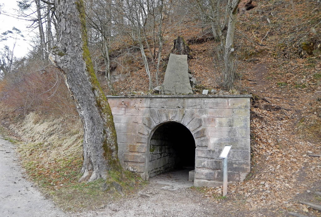

              Hier ein Bericht über den Maulburger Stollen, bei mir um die Ecke:
              Der Eiskeller an der Wiese bei Maulburg wurde vermutlich um 1850 gebaut / Ein Rundgang mit Günter Waßmer. MAULBURG. Der Bierkeller an der Maulburger Wiesebrücke ist derzeit im Gespräch. Denn wenn die Brücke, wie geplant, neu gebaut und um einige Meter versetzt wird, bekommt der sonst so gewohnt gerade Blick auf den Bierkeller einen Knick. Doch was ist so besonders an diesem Keller? Die BZ ließ es sich von Günter Waßmer erklären und war selbst vor Ort.
