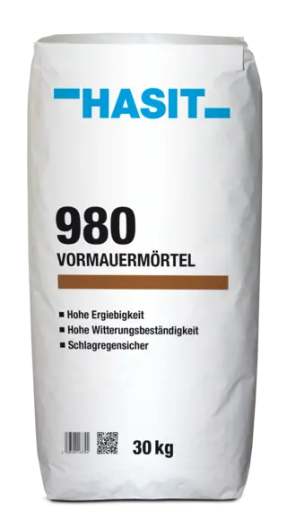

            ...das Zeugs hier:
            Vormauermörtel auf der Basis von Trasszement, der Mörtelgruppe MG IIa (DIN 18580) bzw. M5 (EN 998-2). Zum vollfugigen Mauern von Sicht- und Verblendmauerwerk.

                  Nuja, da steht doch: auf Trasszementbasis. Dann ist doch alles gut :-)
