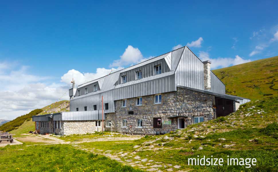

                                Die längeren Scharen werden mit einer Profilmaschine,
                                hergestellt. Das Zink auf Coils geliefert. Somit ist die Länge frei wählbar.
                                Schiebehafter/Festhafter Abstand, je nach Dachhöhe und Neigung. Breite der Coils 60 cm. Deckbreite Abzüglich der Falze 52cm.
                                Bei flacher Neigung habe ich immer Dichtstreifen in den Falz mit eingearbeitet um Kapillarwirkung aus zu schliessen.
                                Die Dehnung in den Falzen je nach Tagestemperatur 0,5mm bis max 3mm pro Schare. Dehnungsformel dazu Delta/Tetta/L
                                Festhafter im oberen 1/3 , im unterenBereich 2/3 Schiebehafter.
                                Genügend Material um den Traufumschlag ordentlich auszuführen(Längendehnung beachten), das gleiche am First. Belüfteter First? Details finden sich im Netz.
                                Achtung!!! Bei Verarbeitungs-Temperaturen unter 10°wird es kritisch,ab da reisst das Material wie Papier,(Zink), und bricht sehr leicht.
                                Das Material kann auch vorgefertigt geliefert werden, alles kein Problem, nur eine Kostenfrage.
                                Rest kann dir dein Berater erklären.
                                Mit unserer Doppelstehfalz haben Sie die ideale Dachabdeckung für Ihr Gebäude. Informieren Sie sich über Material und Besonderheiten auf | rheinzink.de.
