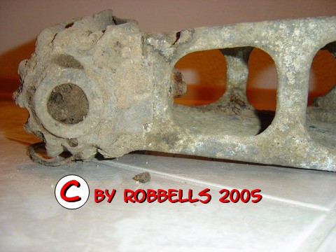

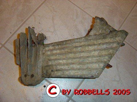

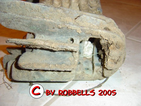

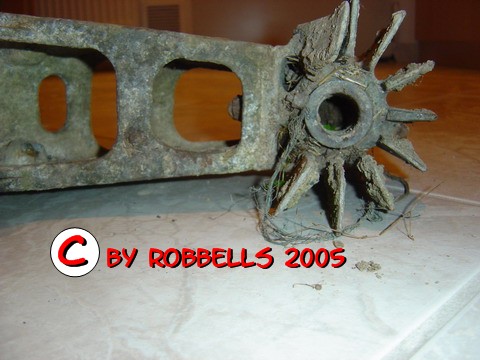

            wolframfadenhalter....
            @muecke könnte es hierbei um den "faden"halter handeln???
            Material Aluminium.
            Bye Robbells

                  ich denke nicht das ein wolfram glühfaden in einem alu gesänge hängt
                  es wird j wolfram genommen weil er sehr grosse hitze standhält
                  alu ist da sehr hitze anfällig
                  aber trotzdem ein super fund
                  und das wäre die richtige beleuchtung für eine gartenparty
                  gruss basti

                    Jungs - nee,
                    da war doch kein Glühfaden drin!
                    So ein Scheinwerfer hat als Leuchtmittel zwei Kohlen . Zwischen diesen wurde ein Lichtbogen gezündet.
                    Diese Kohlen waren von außen verstellbar und mußten laufend angespitzt oder auch erneuert werden.

                      Das ist vollkommen richtig !
                      Der 200 cm Flak - Scheinwerfer(FS) war mit einer selbstregelnden Invert-( bedeutet Lampe war hängend also umgekehrt im Scheinwerfergehäuse angebracht) Hochleistungs - Gleichstrombogenlampe ausgerüstet, d.h. der Vorschub der Kohle erfolgte selbsttätig. Die erforderliche Stromstärke von 450 Ampere bei 110 Volt Spannung wurden von einem Maschinensatz 60 kW erzeugt.
                      Nach dem Einsatz des FS gab es eine genaue Reinigungsprozedur des Innenlebens von Rückständen, welche durch Abnutzung der beiden Kohlen ( + und - ) entstanden. Die äußere Kohle wurde i.d.R. erst bei Gefechtsalarm in das entsprechende Kohlezuführungsrohr von außen eingeführt. Das sollte ein feuchtwerden derselben verhindern. Für die Kohlen selbst, gab es eine spezielle Kohlengebrauchsbüchse.

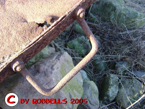

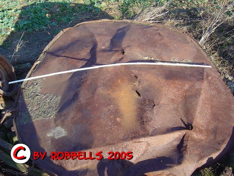

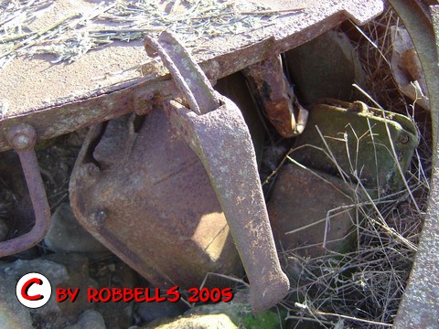

                        Durchmesser....
                        @Muecke @all
                        der Durchmesser des Schutzdeckels beträgt ca.2200mm .
                        Deutlich wie auch auf deinen Fotos sind die Handgriffe zu sehen.
                        Bye Robbells
