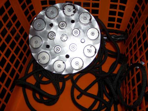

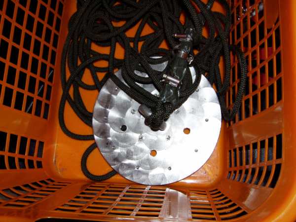

                                ich habe mich mal von dem Magneten inspirieren lassen und auch einen gebaut.
                                Ich habe aus rosttechnischen Gründen alles aus VA gewählt bis auf dem Halter, der ist nur verzinkt.
                                Die theoretische Hubkraft beträgt ~600KG bei optimalen Bedingungen, sie wurde deswegen auch so hoch gewählt, damit bei Rost, etc. noch etwas Reserve übrig ist.
                                Der Test ~1 std. verlief ganz gut, ausser das sich der Magnet manchmal auf den Rücken drehte.
                                Gefunden wurde sage und schreibe 1 Batterie, 4 Nägel, 1 Schraube, 1 Stück Draht und viele kleine Rostsplitter.
                                Naja, ist halt nicht soviel los hier wie in Berlin
                                Gruß,
                                ODAS
                                PS: Die Löcher in der Mitte sind für die Löseschraube, denn wenn sich das Ding auf einem DoppelT, etc. festgebissen hat, bekommt man es anders nicht mehr los. Hat im Test ne 1x2m 3cm dicke Stahlplatte(~550kg) gehoben.
                                Edit1:
                                Ich werde wohl bald die kleinen Magneten in der Mitte noch durch die großen ersetzen, damit eine gleiche Fläche entsteht.
                                Zuletzt geändert von ODAS; 26.09.2006, 23:34.
